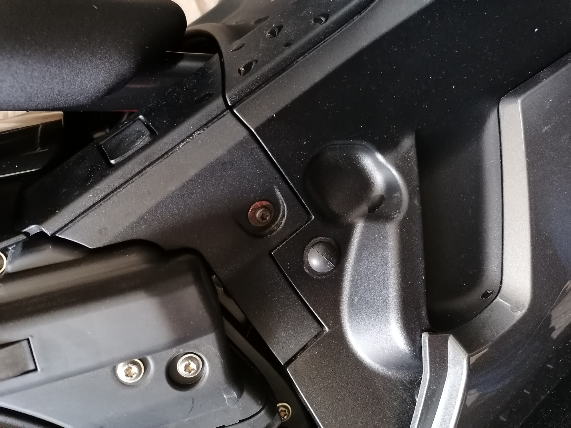

Mein CE04 aus September 22, 3300 km, kein Winterbetrieb, leidet unter aktuem BMW-Sparzwang :shock: !
Bei mir sind nahezu alle Schrauben (nicht Edelstahl) an Verkleidungsteilen gerostet.
Ist das bei mir ein Einzelfall? Wer hat das noch? Hat das schon jemand beanstandet?

Edit sagt hab da auch Stahl, aber es rostet nicht. Eventuell sind deine nicht richtig brüniert.
Dein Gerät steht nicht zufällig neben einem Säurefass etc. :mrgreen:

Das kann auch von aggressiven Reinigern kommen.

Das ist dann aber Felgenteufel oder sowas. Nichts was normal an ein Mopped gehört.

Steht der denn in einer Garage, unter einer Plane, oder komplett oben Ohne?

Steht offen auf einem windgeschützten und überdachten Stellplatz...
Keine Plane, kein Alu-Teufel und tatsächlich auch kein anderer Reiniger zur Vollwäsche. Bisher tatsächlich nur mit Lappen und Hand gewaschen und danach direkt wieder abgetrocknet.
Geht so gar nicht... Aber bei ner Reklamation gibt's bestimmt wieder die gleichen Schrauben.
Gibt's ne Alternative im BMW - Teilekatalog?

Immerhin sind es Trox Schrauben - wie es sich im Fahrzeugbau heutzutage gehört! Nicht der Kreuzschlitz und innensechskant-Mist bei Zero, der schnell zum reinen Innenrund wird, wenn im Gewinde festgerostet :evil:

Einfach zum Händler und mal dumm stellen und sagen da sollen Edelstahl rein, hat wohl einer falsch gemacht am Band etc...soll der sich kümmern. Ich vermute mal das die nicht richtig behandelt wurden bei der Produktion.

Gib mal bei Google Verkleidungsschrauben BMW ein. Da bekommst du für verschiedene Motorräder Schraubenkomplettsätze. Da kannst du ja mal fragen, ob die dir das auch für den CE 04 anbieten können.
Alternativ kannst du auch mit je einer Schraube zum Hornbach fahren, dort bekommst du einzelne Schrauben für wenig Geld, auch aus Edelstahl.
Dann hast du Ruhe und brauchst dich nicht weiter rumärgern.

Soll sich doch der BMW Händler ärgern wäre meine Meinung dazu.... ;)
