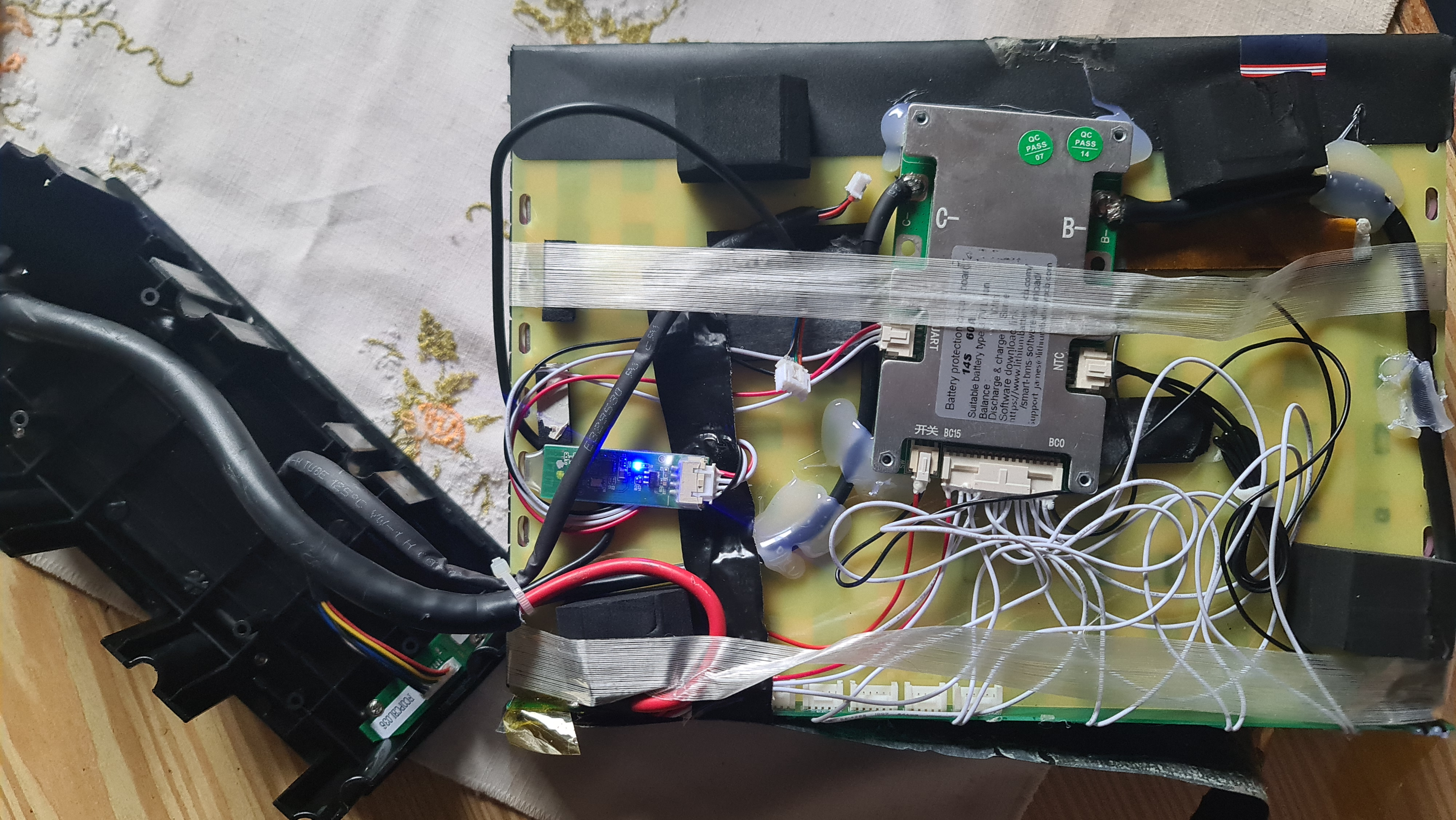

Ich versuche mal ob ich ein Bild von der Batterie senden kann.

Das betrifft nur den original Akku mit dem original-BMS, was ich aber nicht habe. (siehe Bild) Bei mir gehen die 4 Kabel ins leere, da nicht mit dem BMS verbunden.

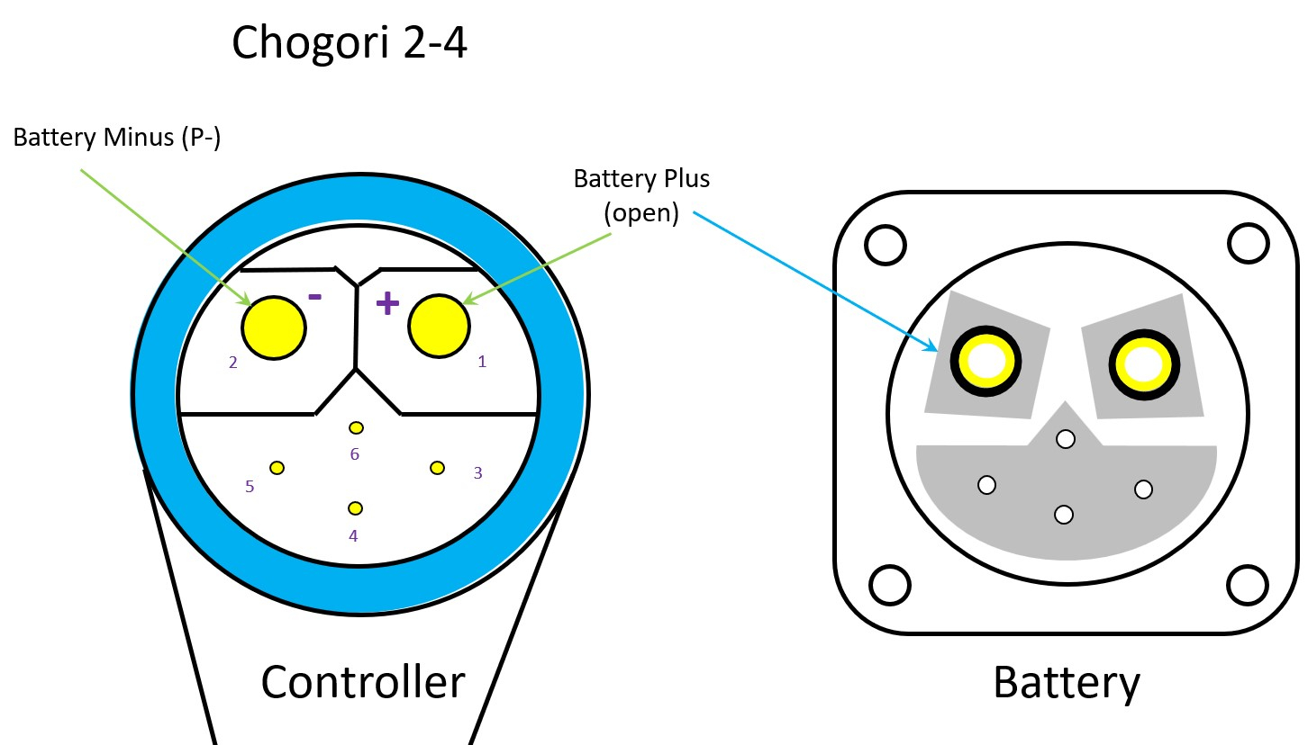

im Foto vom Akku sieht man die freiliegenden Stecker:
A: zur Akku-Buchse (4 dünne Pins)
B: zur Akku-Anzeige
Die Stecker-Buchsenverbindung ist offenbar die Chogori 2+4:
Meines Wissens mit dieser Nummerierung: Aber der Akku scheint jetzt ja (permanent) offen zu sein.
Die Frage ist also, ob nur der 12 Volt-Converter Strom hat oder auch der Motor-Controller. Da das Zündschloss offenbar nicht die Versorgung für den 12-Volt-Konverter an und aus schalten kann und der Akku das auch nicht tut, muss es ja Veränderungen am Roller gegeben haben. Das Zünsschloss sollte so angeschlossen sein, dass Batterie-Plus (gelbes Kabel) von dort auf den Controller-E-Lock-Eingang (orangenes Kabel) gehen. Damit schaltet er ein. Ggf. kann man an LED-Leuchtzeichen sehen, ob der Controller eingeschaltet ist, oder nicht. Ist da alles Dunkel, wird er wohl aus sein.
Wenn er an ist, suchen wir weiter.
