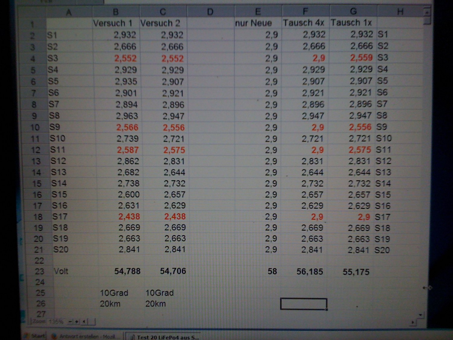

Ich habe mir mal die Arbeit gemacht die Einzelspannung der Zellen vom Monitor unter viel Last zu notieren.
Der tiefste Wert war immer die Abschaltung durch den Controller.
Bei 10 Grad frühlingshafte Temperaturen und nach 20 km Fahrstrecke.
Test 1 und 2 haben eine Abschaltspannung von guten 54,7x Volt. Wenn man diesen Bereich also vermeidet,
dann kommt es zu keiner Abschaltung.
Neue Zellen werden wohl unter dieser Last 20x 2,9x Volt, also mindestens 58 Volt haben. Da kommt dann solch
eine frühzeitige Abschaltung wegen Unterspannung nicht vor.
Wenn ich jetzt nur Zelle 17 noch tausche, bringt mir das nur 0, 56 Volt, also 55,17 Volt Gesamtspannung.
Das ist der Aufwand aber nicht wert. Ich belasse dieses Zellenwirrwarr also und hoffe auf besser Temperaturen.
Bei 25 Grad will ich den Test erneut machen.
Der anrollende Kelly bekommt dann möglicherweise eine Unterspannung von 52 Volt oder weniger.

Re: SCP 4040 Li.on Solar-Scooter 4000 Watt 88 km/h
Hallo Alfred.
Die 52 Volt sind bei 20Zellen eine Unterspannung von 2,6V/Zelle. Natürlich muss ich dabei die Einzelspannungen
öfter prüfen. Besonders hinsichtlich der Ladung gegen 71V.
Die tiefsten Zellen sind nach meiner Beobachtung auch die schnellsten Zellen. Sie eilen den übrigen Zellen schnell
ab 3,60V voraus.
Der Überspannschutz greift dann zwischen 73/74V, die schlechten Zellen werden dann bereits bei 3,8/3,9V sein.
So ist es halt bei gebrauchten, unbekannten und gequälten Zellen. Aber man kann sie trotzdem weiter benutzen.
Wenn man keinen Monitor besitzt ist man eigentlich blind und bekommt nur die Gesamtspannung zu sehen.
Das Spiel kann in diesem Fall bereits bei 70V anfangen. Bei voller Ladeleistung(8A) nützen da auch keine 1,5/2,1A
Balancer.
