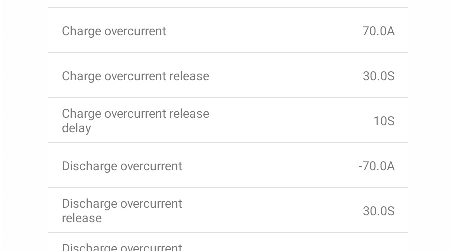

Sieht an sich gut aus .....aber
charge und discharge Werte sind größer als die eingestellten
Werte in den Hardware limits.
Letzteres hatte mein BMS gar nicht und kommt mir sehr verdächtig vor.
Auch bei den Zeiten ist das so.
Eventuell gibt es da einen Plausibilitätscheck vor dem zuschalten.
Und das balancieren macht wenn mal alles läuft erst ab 3,9-4V Sinn. Vorher driftet der Akku, wenn er gut ist, eh kaum.

Warum ist bei discharge current einmal ein negatives Vorzeichen und einmal nicht?

Re: Unu Classic 2018, Akku mit Fremdem BMS fahren?
Das Minuszeichen ist schon o. K. Aber bei den 30A war kein Minuszeichen.

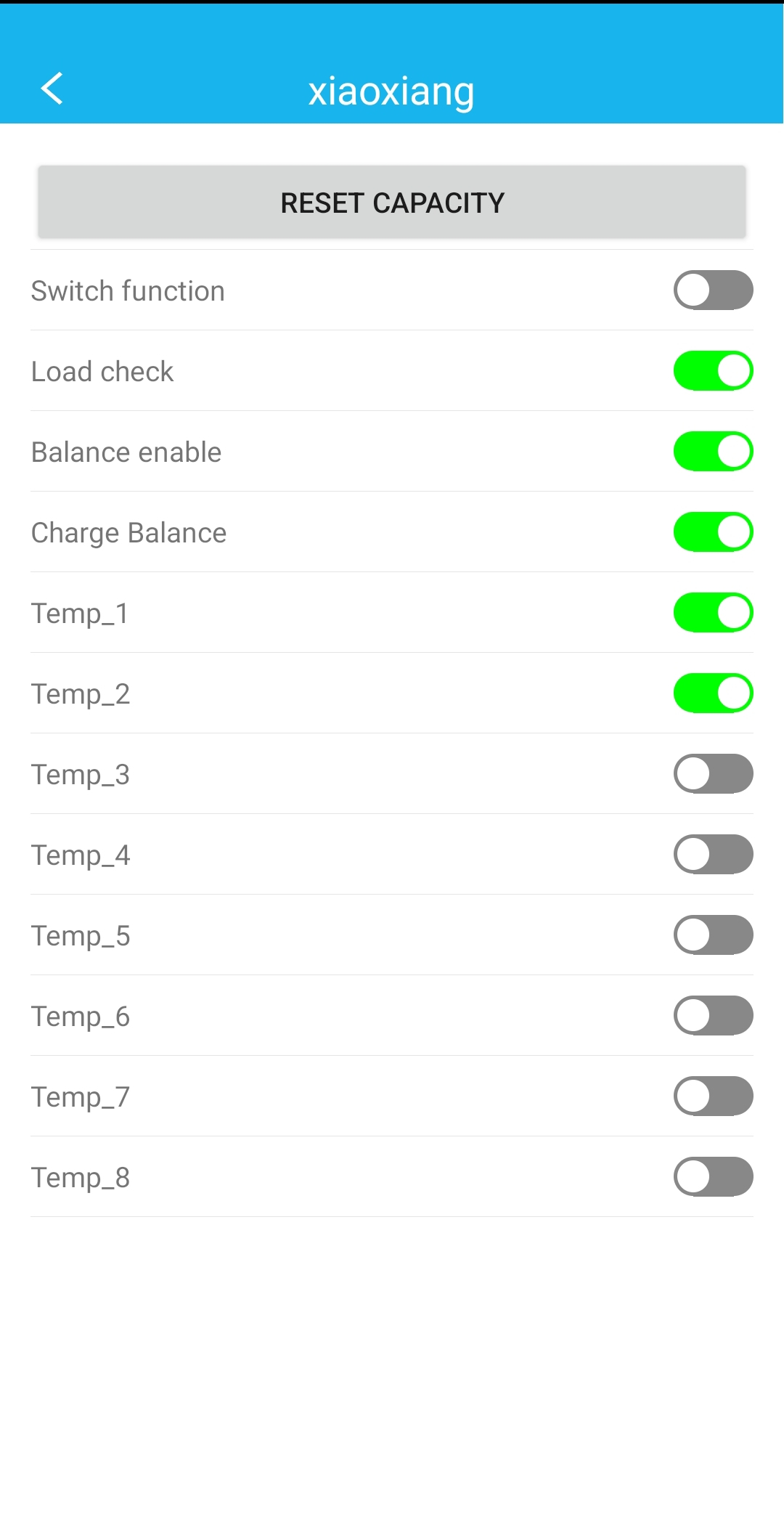

Hallo Wolter,
in einer älteren Version der Xioxiang App kann (und muss) der Discharge-Schalter freigeschaltet werden. Ich bin gerade im Urlaub, aber am Sonntag wieder in der Nähe von meinem Akku, dann schaue ich, ob ich ein Bild machen kann. Die APK für die alte App habe ich vielleicht auch noch irgendwo.
Hallo Wolter,
meine Version ist die V3.1.1026.
Da konnte ich über das Menü (3 Striche oben links), im Punkt "Function Setting" die "Switch Function" (ganz oben) deaktivieren.
Danach waren die Schalter für "Charging" und "Discharge" beide grün.
Julinho hat geschrieben: Di 22. Aug 2023, 14:18 vorzeichen.jpg
Das eine (-70) sind Ampere und das andere (30) sind Sekunden
