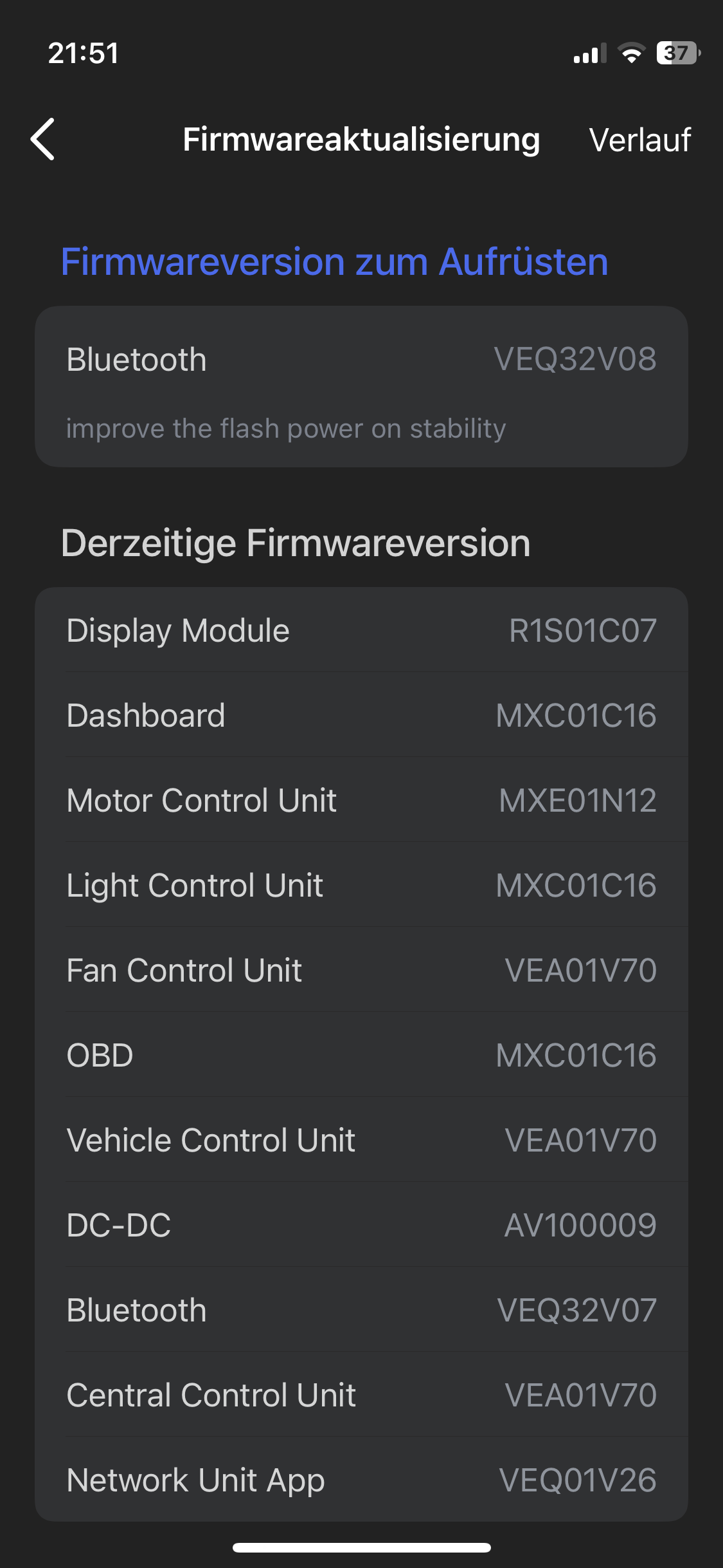

heute wollte ich mit meinem Niu MQI GT EVO fahren und es erschien die Fehlermeldung 162 = Diebstahlwarnanlage außer Funktion. Das Lenkrad Schloss ist fest und der Roller lässt sich auch nicht starten. Habe die Batterien auch schon abgeklemmt, leider ohne Erfolg. Bei der Inteligenten Prüfung in der App werden keine Fehler Angezeigt. Die Alarmanlage lässt sich per Fernbedienung ein und auschalten, die Fehlermeldung bleibt. Habs es für heute nun aufgegeben, da der Niu bei jedem Versuch laute Geräusche macht die die Nachbarn stören können. Habt ihr noch eine Idee (außer den Roller abschleppen lassen und zum Händler). Im Anhang die Softwareversionen
