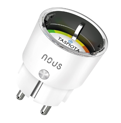

Zum Beispiel mit einer NOUS A1T
Amazon-Link (ohne Referrer): https://www.amazon.de/Tasmota-Steckdose ... B0054PSIPA

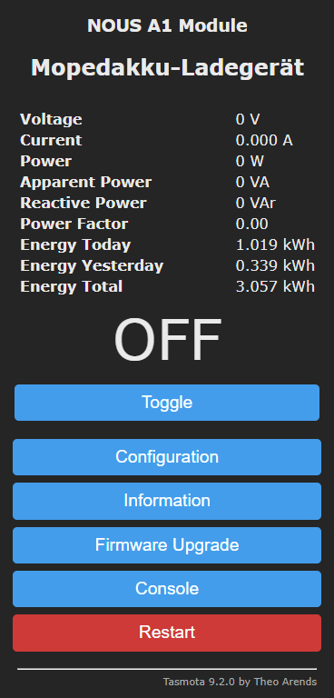

Wenn ich nach erreichten 80% weiter bis 100% aufladen will,
indem ich über das Webinterface Power Toggle "off" zu "on" mache,
oder den Taster an der WLAN-Steckdose drücke,

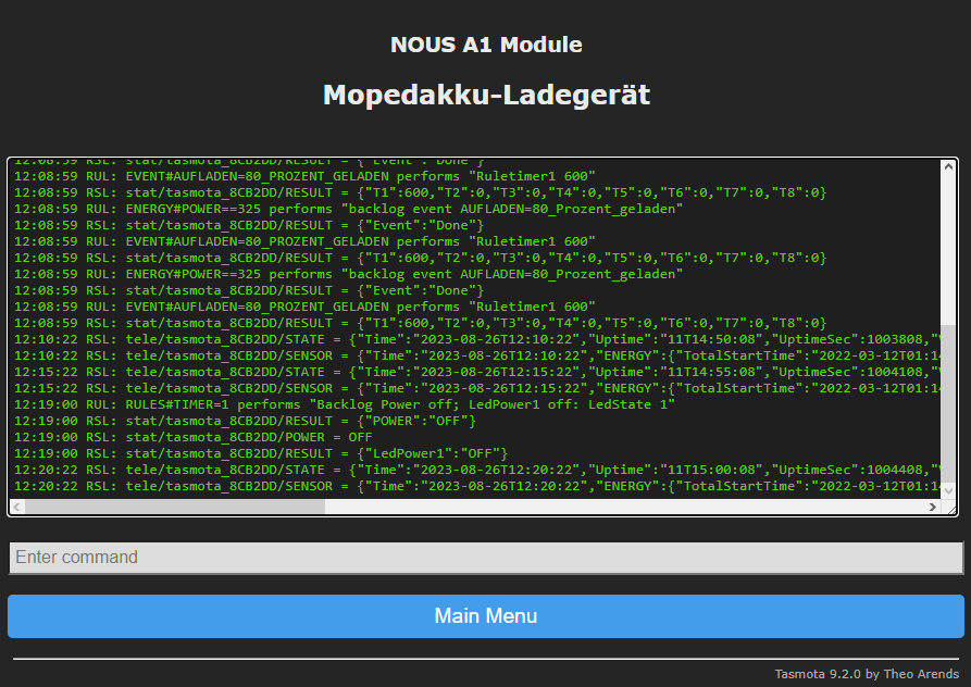

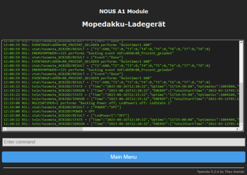

<edit>
Hier ein Logauszug vom Aufladen auf 80%:
Man sieht dass als das letzte Mal 325 Watt gemessen wurde
12:08:59 RUL: ENERGY#POWER==325 performs "backlog event AUFLADEN=80_Prozent_geladen"
12:08:59 RSL: stat/tasmota_8CB2DD/RESULT = {"Event":"Done"}
12:08:59 RUL: EVENT#AUFLADEN=80_PROZENT_GELADEN performs "Ruletimer1 600"
die Steckdose 10 Minuten (600 Sekunden) danach abschaltet
12:19:00 RUL: RULES#TIMER=1 performs "Backlog Power off; LedPower1 off: LedState 1"
12:19:00 RSL: stat/tasmota_8CB2DD/RESULT = {"POWER":"OFF"}
12:19:00 RSL: stat/tasmota_8CB2DD/POWER = OFF
12:19:00 RSL: stat/tasmota_8CB2DD/RESULT = {"LedPower1":"OFF"}
</edit>

Aber es reicht ja die Webseite als Link auf dem Homescreen vom Smartphone und der Druck auf "Toggle":
