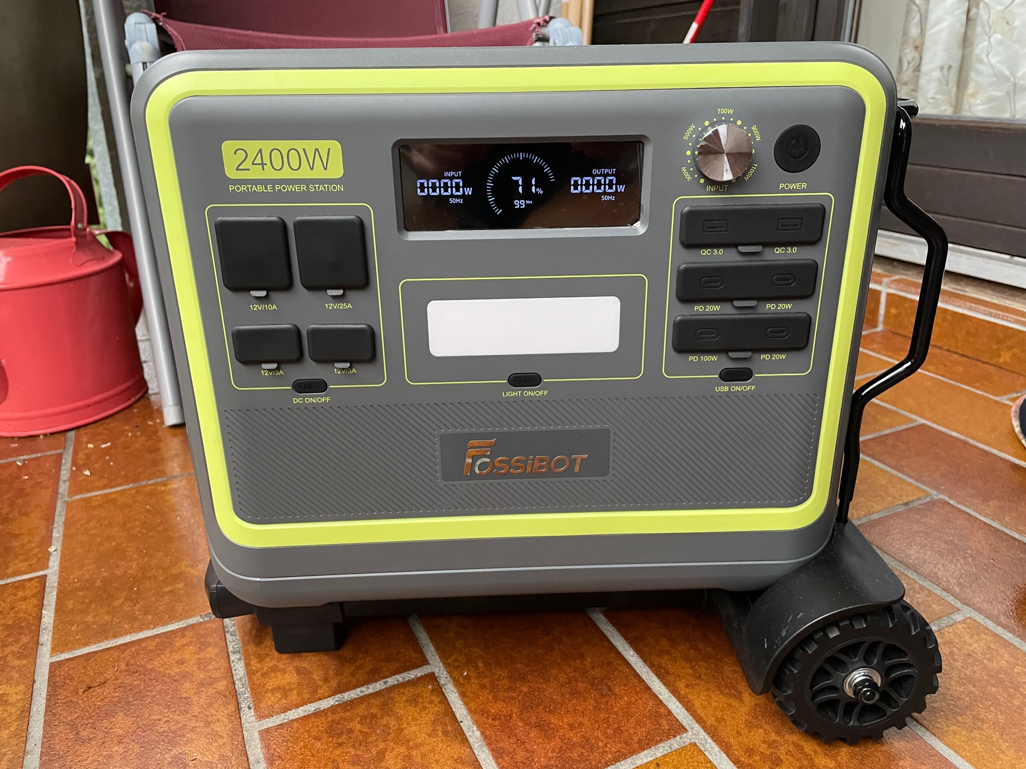

Wollte ich euch nicht vorenthalten. Ich habe in Aktion um 930€ zugeschlagen, samt aufschraubbaren Transportrollen 50€.
Habe damit jetzt 3 Tage meine Kühlbox (ca. 50 Watt) betreiben können (ca. 10h täglich), war auf kleiner Österreichtour mit dem Auto meiner Mutter unterwegs.
Zuvor hat mein Cousin sein Atmungsgerät 10h betrieben. (Könnte er auch ca. 3 Tage ohne Strom zu Hause betreiben)
Habe die Station nun ca. 2 Monate und kann sie bis jetzt empfehlen. Ladung z.b. kann man zw. 300 Watt (langsam) und 1.200 Watt schnell laden einstellen.
Ladung mit einem PV Modul bis 500 Watt direkt möglich (Kabel dabei).
3 Kabel insgesamt dabei. (220V Haushaltsladekabel, Auto 12V, PV Kabel)
Also als Batteriepuffer für ein Balkonkraftwerk, kann ich mir die Station auch gut vorstellen.
Auch um genau 1 Akku eines eRoller 1 mal zu laden.
https://www.techstage.de/test/fossibot- ... er/f2vmsdp
Pro und Contra (laut Techstage)
+ hohe Leistung und Kapazität
+ Ausstattung mit LiFePo4-Akkus, USV-Funktion, Ladeleistungsbegrenzung
+ sehr leise
- Kunststoff riecht unangenehm (nach ein paar Tagen habe ich nichts mehr gerochen)
- Bei USV-Funktion wird Erdleiter nicht durchgeschliffen
Powerstation Fossibot 2400 - Empfehlung - 2.048Wh - derzeit 999€ #Backup #Balkonkraftwerk #Pufferbatterie
