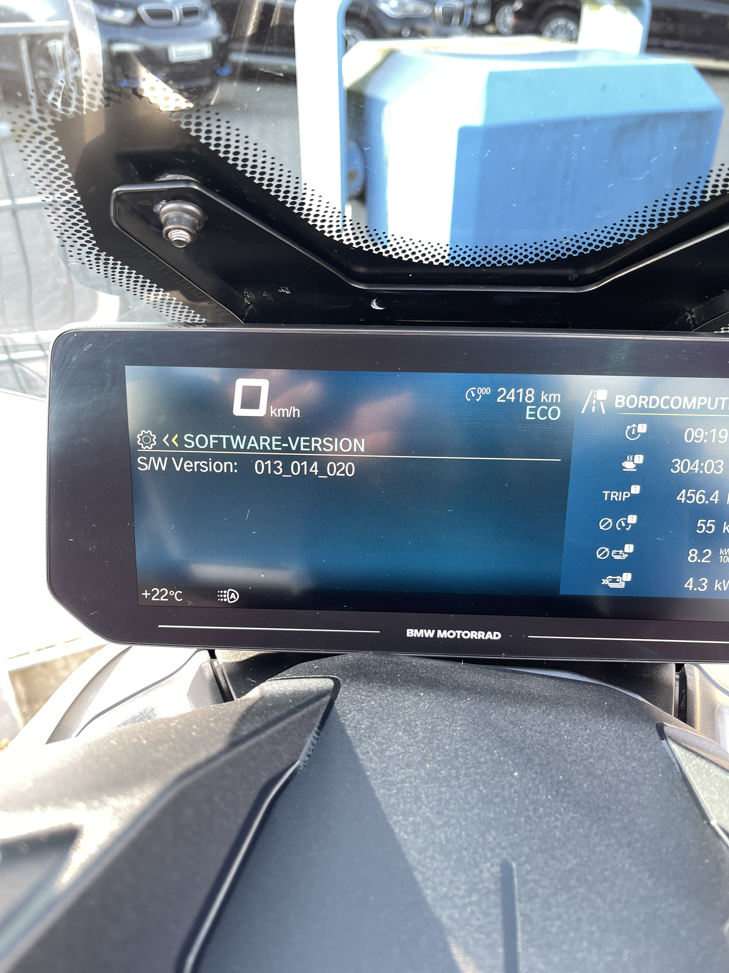

Softwarestand:
Einfahrkontrolle mit Getriebeöl = 180,14
Bremsflüssigkeitswechsel = 150,39
Es gab einen Kaffee, eine F900 Leihmaschine für 2 Tage und alle Mitarbeiter waren richtig gut gelaunt und auffällig freundlich. Was will man mehr.
Softwarestand:
