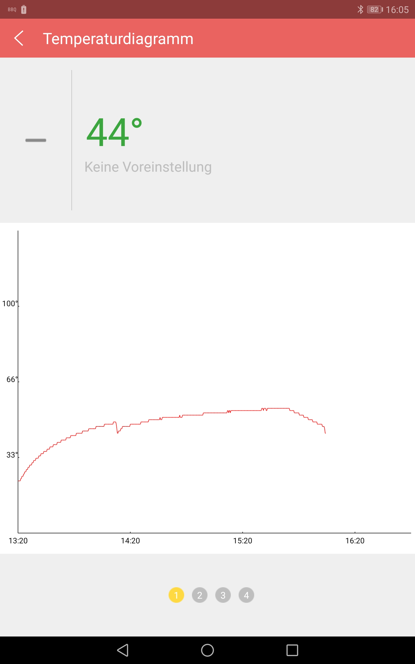

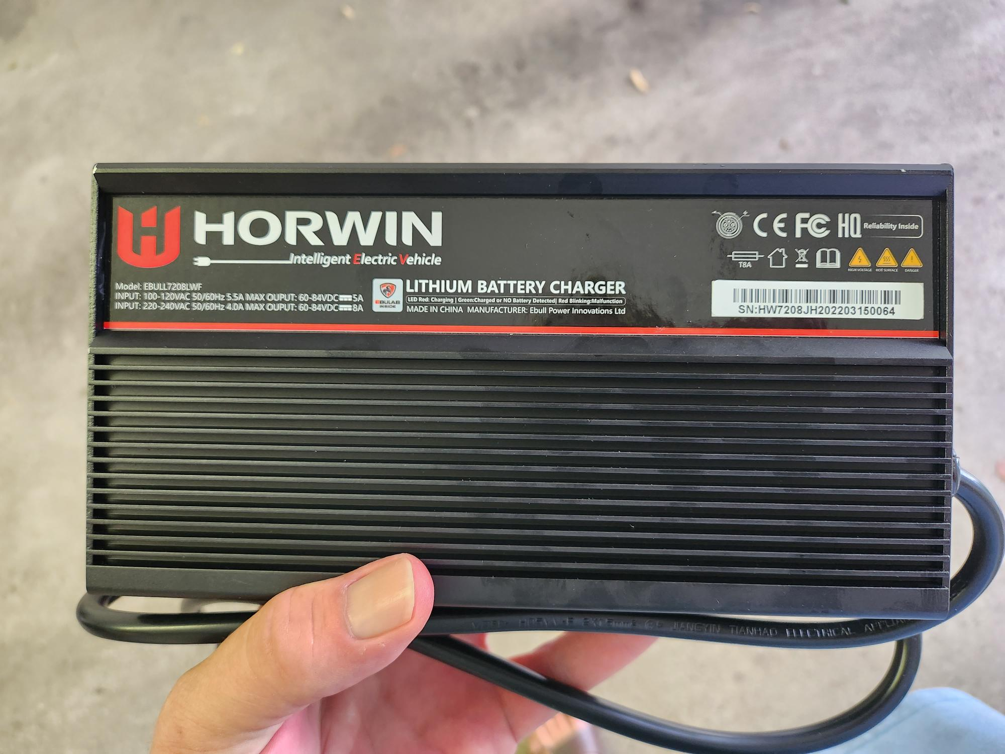

Ich habe heute mal einen Probelauf gemacht und dabei die Temperaturen gemessen. Ein Mal außen, auf dem Sitz, eine zweite Sonde war innen unter den Sitz geklebt und schließlich eine auf dem Ladegerät.
Geladen wurde mit diesem 8A Ladegerät. Hersteller ist Ebull. Daten konnte ich leider keine recherchieren.

Das Netzteil erreicht eine Höchsttemperatur von 49 Grad nach ca. zwei Stunden und fällt dann wieder ab.

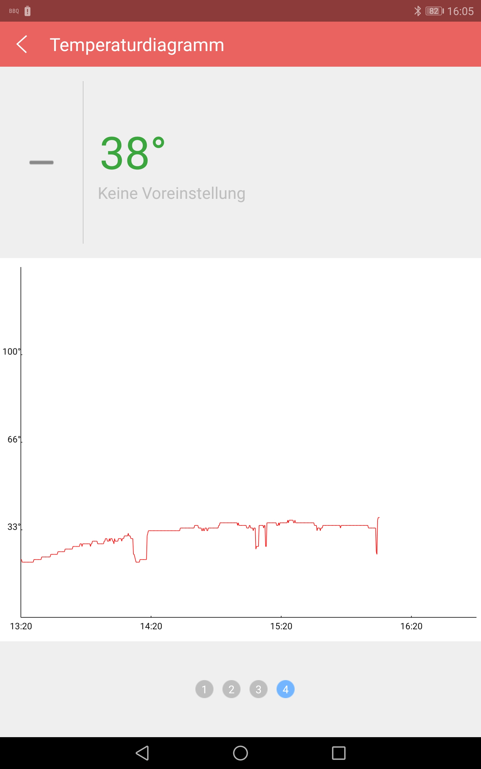

Unter der Sitzklappe wird es bis zu 38 Grad warm.

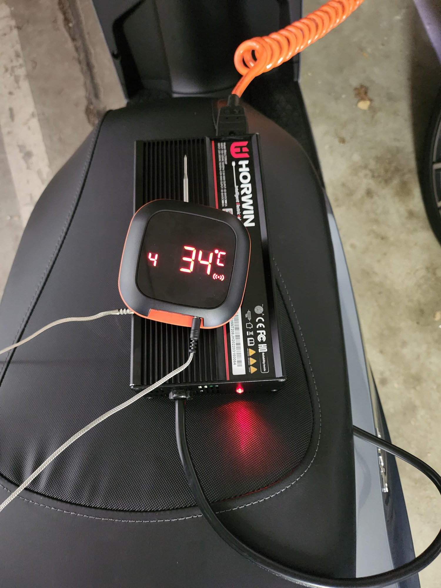

"Frei atmend" auf dem Sitz Fällt die Temperatur auf 34 Grad. Allerdings hatte ich das gemessen, als der Akku bereits 100% voll war. Die Temperatur sank auch im abgeschlossenen Sitz zum Ende der Ladezeit.
[img]download/file.php?mode=view&id=53867[/img]
Für einen richtigen Vergleich müsste ich die Temperatur während der gesamten Ladezeit nochmal außerhalb des Sitzes messen.
Im großen und ganzen finde ich aber eine Temperatur unter 50 Grad durchaus okay. So ein Ladegerät sollte ja hoffentlich außerdem Überlast und Hitzeschutz haben...

Der Lüfer ist dafür da das innere des Gerätes zu kühlen. Und wenn ich richtig aufgepasst habe wurde da nicht gemessen.
Wenn´s brennt dann nicht außen.
Also an der falschen Stelle gemessen.
