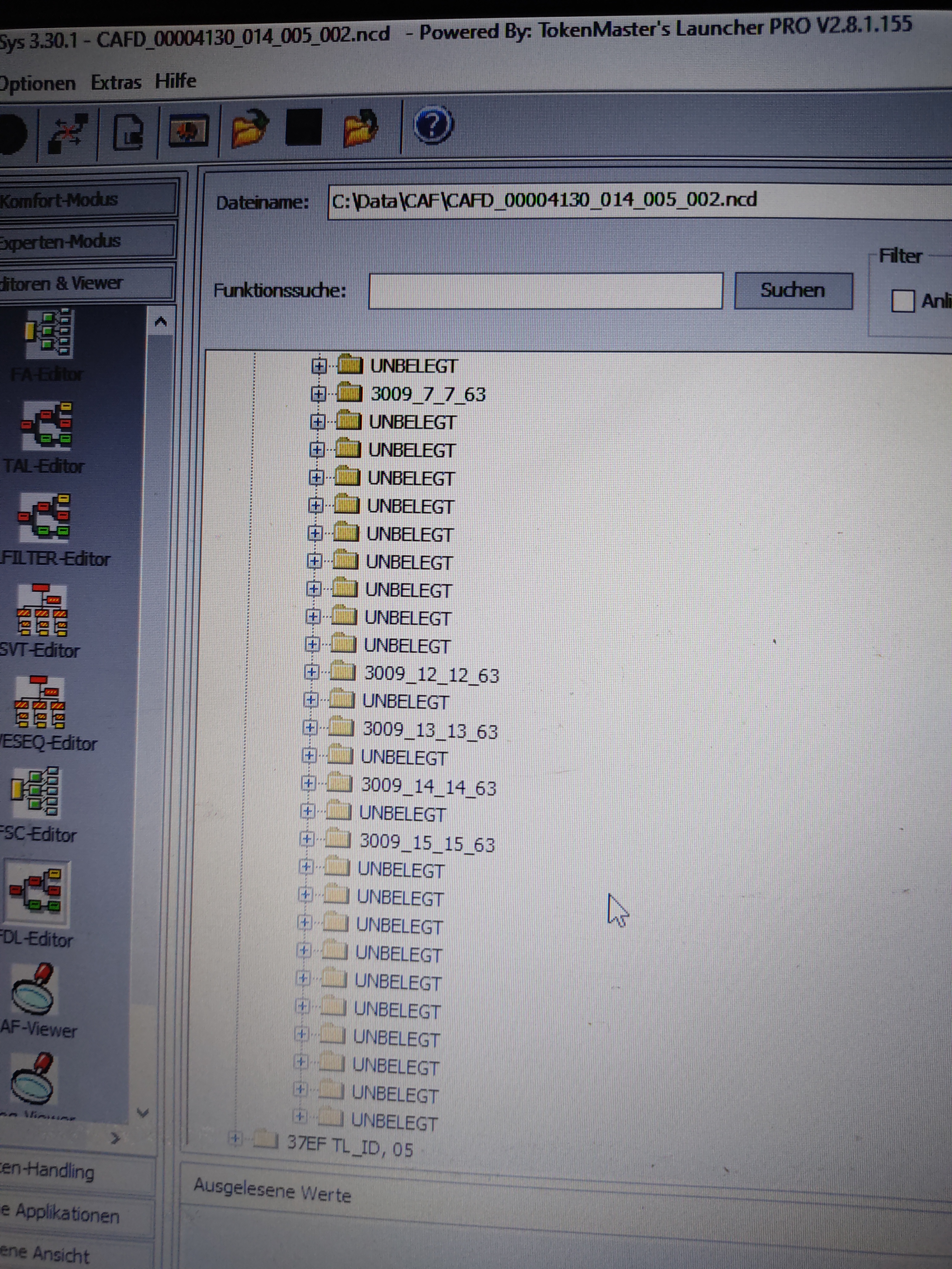

Kadett 1 hat geschrieben: So 27. Aug 2023, 21:49 Okay zum mitschneiden 3009_53_53_128 aktiv 1 und 3005_103_103_32 aktiv 1 dann GEHT es.
JEIN! Es fehlt in Deiner Zusammenfassung die Info welche ECU!
In KOMBI4 3009_53_53_128 aktiv und in BCO 3005_103_103_32 aktiv.

Norbert hat geschrieben: Mo 28. Aug 2023, 08:31
Gibt es denn die gleichen Adressen in den verschiedenen Ecus überhaupt ? Vermutlich nicht, aber ja macht Sinn das zu schreiben. Das erklärt dann auch eventuell viel besser die Zusammenhänge.

Kadett 1 hat geschrieben: Mo 28. Aug 2023, 12:45
Norbert, du hast aber jetzt das Interface direkt mit Kabel??? Nicht das mein Teil da nicht richtig funzt... :evil:
Es gibt die gleichen Adressen in den anderen ECUs, die Frage ist nur, ob die dort mit etwas Sinnvollem belegt sind. Die Adressen gelten für die jeweilige ECU, nicht global! Wird Zeit, daß Du selber damit mal rumfummelst, dann würdest Du die Frage gar nicht stellen.
Im Zusammenhang macht es natürlich auch Sinn denn den Menüeintrag bekommt man mit der Adresse in der Kombi4 aber da passiert dann noch nichts, erst mit dem Flag in BCO. Das Cruise Light ist wiederum nur in BCO. Vielleicht gibt es auch noch ein Flag in KOMBI4 für einen Menüeintrag...
Aber wie gesagt, es ist Adresse XY in ECU Z, nicht Adresse XY und ach, nebenbei, die gehört zu ECU Z.
