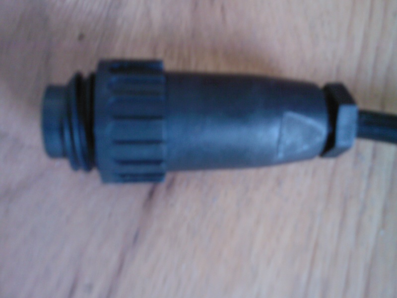

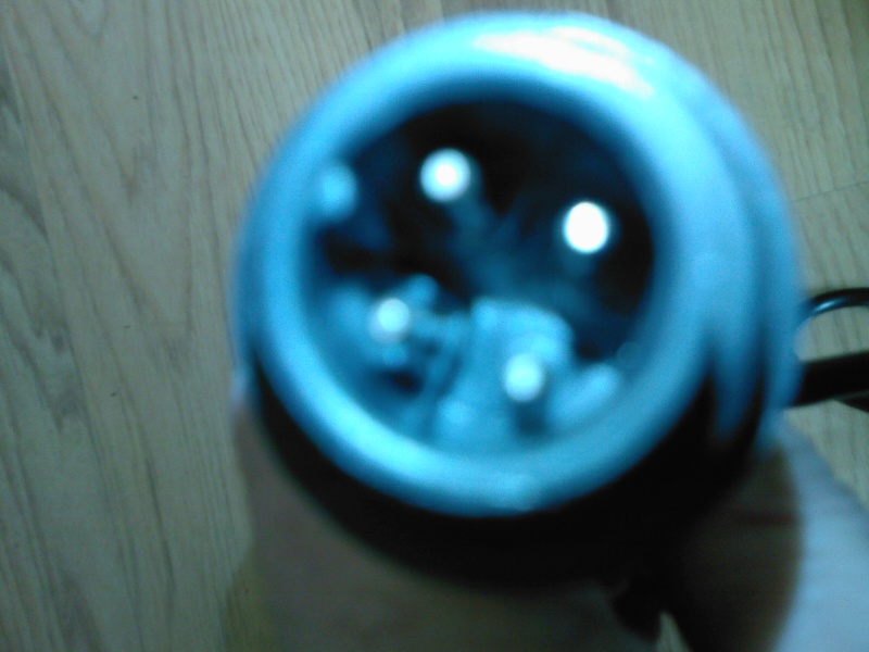

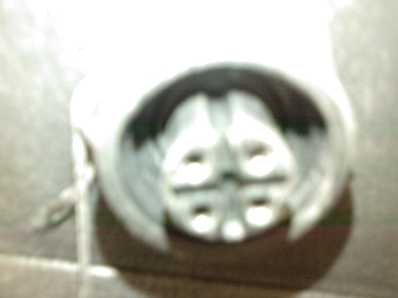

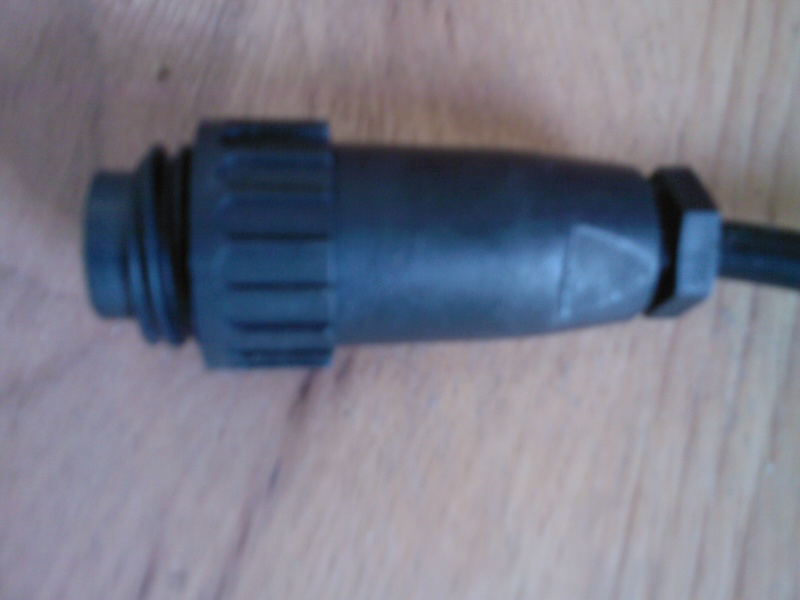

ich bin in dem Thread "aufladeprobleme jackfox" auf eine gute Beschreibung von Rollmops des Rundsteckers an sich auf das Verlängerungskabel von alphamobil gestoßen. Auch der E-REX benutzt diese 4-poligen Buchsen / Stecker auch wenn die Belegung anders zu sein scheint.
Buchse am Roller
Buchse am Roller
Da ich den Fred nicht verfremden wollte Jetzt hier meine Frage an diejenigen welche Erfahrung mit diesem Typ Buchsen / Stecker haben: sind alle vier Adern des Verlängerungskabels auch durchgehend beschaltet so das eine durch mein Ladegerät andersartige Aufschaltung trotzdem weitergeleitet werden kann? Weiterhin hat der Stecker vor dem Gewinde der Überwurfmutter einen Innendurchmesser von 14mm und einen Aussendurchmesser von ca. 18mm?
Kurze Info würde mich freuen ehe ich die ca 30 € ausgebe und es passt nicht. (Sorry für die Fotoqualität, hab mom. nur Handycam)
Stecker Draufsicht
Stecker Draufsicht
Steckerdraufsicht mit Überwurfmutter
rollmops

Auch wenn die Belegung anders ist (was ich nicht glaube), da es anscheinend eine Norm ist, wäre das Verlängerungskabel aber in jedem Fall 1:1 aufgeschaltet.

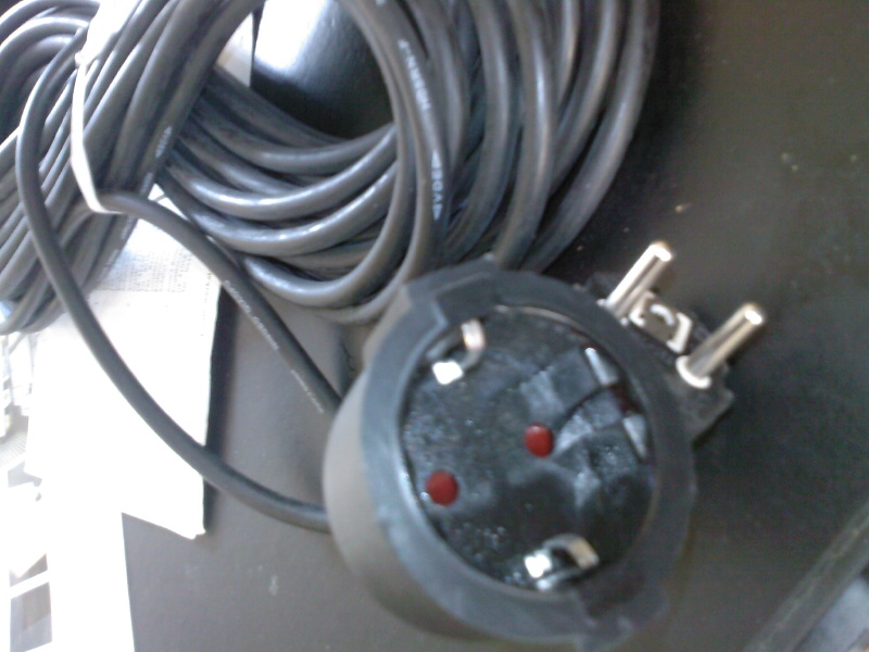

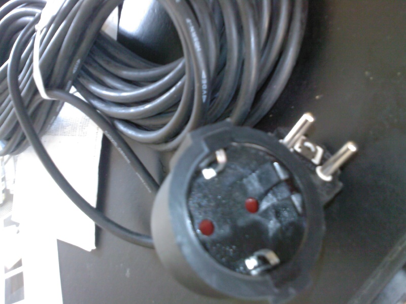

Nur kurz zur Info, bei dem Verlängerungskabel von alphamobil handelt es sich wirklich nur um ein Standard-Verlängerungskabel, wie ich bei Erhalt dann feststellen musste - keine 4-pol Spezialstecker - falls jemand darauf spekulieren sollte es sich zu kaufen...

So nächster Versuch in Sachen Verlängerungskabel..
Hab mir jetzt bei svb.de (http://www.svb.de/out/1/html/0/catalog/s_118.pdf) den 4-poligen Binder Steckverbinder Nr. 32356 bestellt, sah mir jedenfalls am naheliegendsten aus, mal schauen..

Der Stecker / Buchse heißt KP32-4, sieht so aus wie der Steckverbinder Nr. 32356.
Das mit dem Verlängerungskabel (15m) ist echt frech von Alpha-Mobil. Die Zeichnung die mal auf deren Seite zu sehen war, hat eindeutig als Verlängerung die 24 Volt Seite beschrieben. Das wurde hier schon mal besprochen und einige hier haben auch das richtige Kabel bekommen. Vermutlich hatten die keine mehr und das Nachordern aus China war denen zu teuer. Das Kabel würde ich Alpha-Mobil zur Gutschrift zurücksenden. Oder vielleicht können die den Stecker / Kupplung ja kostenfrei nachliefern.
Wobei bei denen der Stecker/Buchse Helmfach nur 3,90 Euro kosten.
http://www.roller-service.info/product_ ... -male.html
http://www.roller-service.info/product_ ... emale.html

Überraschend waren die Stecker / Buchse- Kombi heute von svb.de schon da und passten erfreulicherweise auf Anhieb auf das Ladegerät sowie dann an den Roller.
Bleibt also nur noch 4-adriges Kabel in die gut markierten Buchsen einzuschrauben und das teure Ladegerät fristet ab jetzt seinen Platz im Wohnzimmer; mit dessem Brummen beim Laden kann ich leben . Da steht einem Regelbetrieb nicht wirklich viel entgegen, mal von der Außentemperatur abgesehen.
