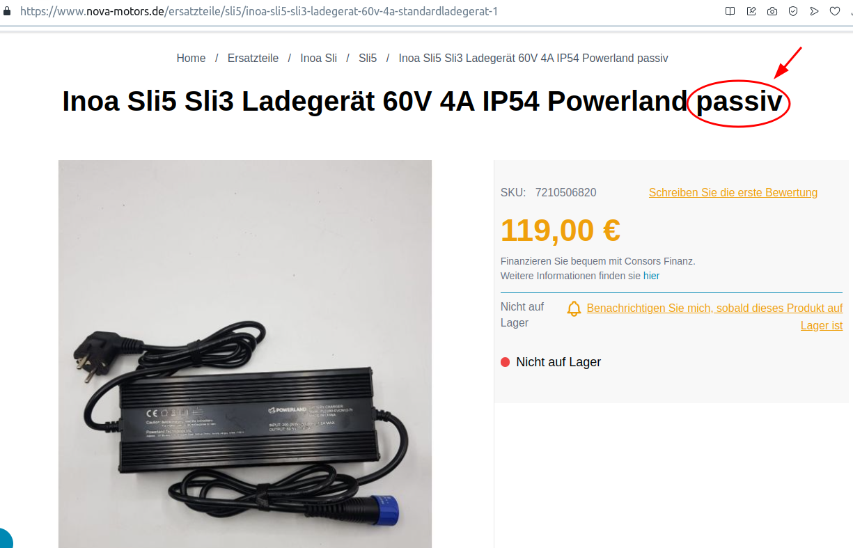

Bezüglich des Ladegeräts ist mir beim Durchsuchen des Nova-Motors Webstores aufgefallen, das diese einen zweiten Hersteller bei den Ladegeräten aufgenommen haben. Und zwar ist der neue Lieferant Powerland. Vorher war 's ja ausschliesslich Sans. Der 4 A-Lader von Sans wurde scheinbar schon länger nicht mehr produziert und ist bekanntlich seit einem Jahr nicht mehr lieferbar. Dem wurde hiermit abgeholfen.
Das Powerland-Ladegerät hat eine Ladestärke von 4 A und kostet 119 €:
https://www.nova-motors.de/ersatzteile/ ... adegerat-1
Grosser Vorteil noch dazu: Passive Kühlung! Also vollkommen geräuschlos.
Leider noch nicht lieferbar. Aber ist wohl im Anrollen.
Knollo
Beiträge: 136
Registriert: Mi 22. Jun 2022, 20:16
Roller: Nova Sli5 55+
PLZ: 18
Re: Inoa Sli 5 - Ladegerät - Alternative
Beitrag von Knollo »
Passiv ist immer geil!
