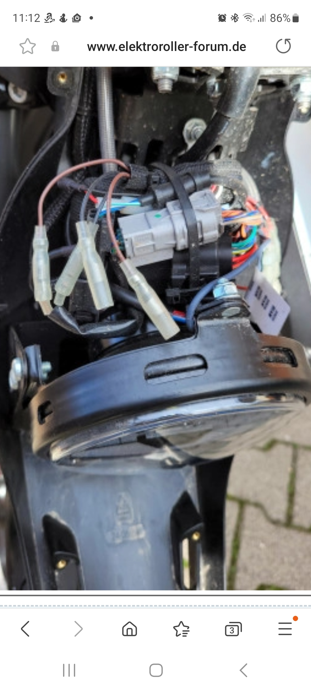

Wenn Du die Lichtmaske abnimmst ist ein Kabel ohne Anschluss. Das hat Zündungsplus. Das kannst Du auch nehmen. Unter dem Tank schraubst Du ewig bis Du dran bist.
Wollte man wireless Lader auch vorne anschliessen. Aber nie umgesetzt und jetzt mache ich das nicht mehr
Gruss Thomas
Gruss Thomas

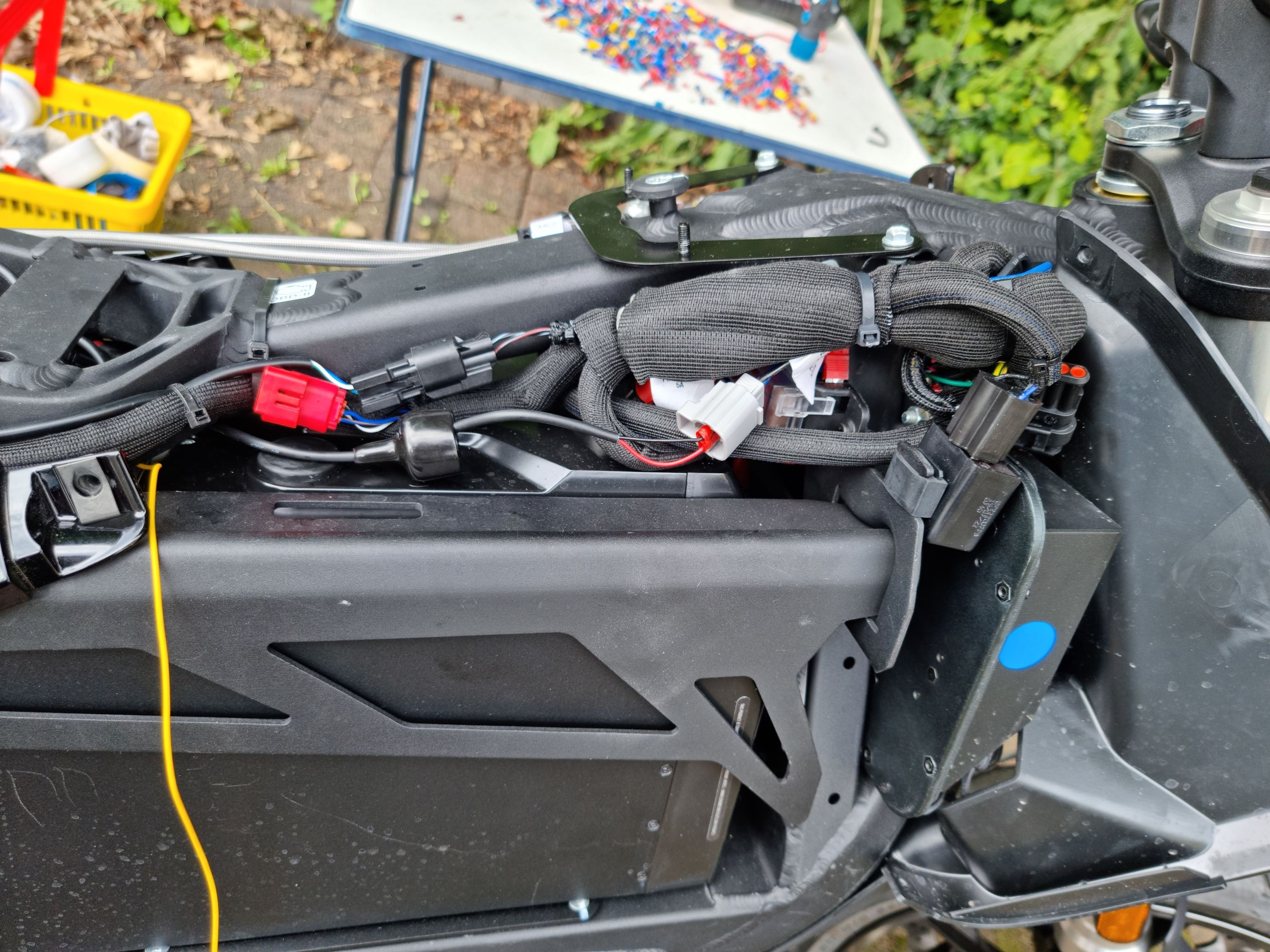

Hier siehst du einen der zwei vorhandenen 12V Stecker die nicht belegt sind.

Der SAE Steckverbinder ist unter der Tankabdeckung, nicht unter der Instrumentenverkleidung.
Da geht ein schwarzes und ein blaues Kabel rein. Auf dem Stecker ist eine schwarze Gummi-Kappe als Kurzschluss-Schutz bei Nichtbenutzung.
