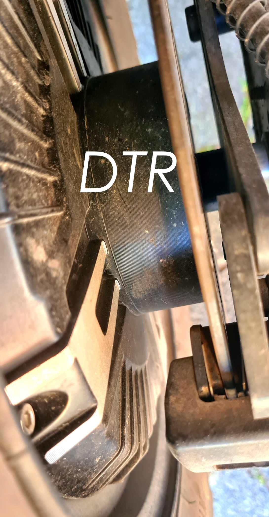

Re: TC 45 Defekte Bremssattel / kolben
Hi Didi,didithekid hat geschrieben: So 10. Sep 2023, 14:05
Ich hatte den (Lexmoto-) Sattel für unter 30 Euro-verlinkt, der vermutlich den gleichen Gleitbolzen-Abstand hat, wie die alte Halteplatte (weil auch LBN). So "beschissen" sind die China-Bremsen bei mit jedenfalls nicht, wenn man sie Regelmäßig sauber macht.
selbst bei meinem Jahrmarktsangebot
Gruß Conny
- Beiträge: 7392
Deine Bremse, Conny wird jedenfalls gut sauber gehalten
