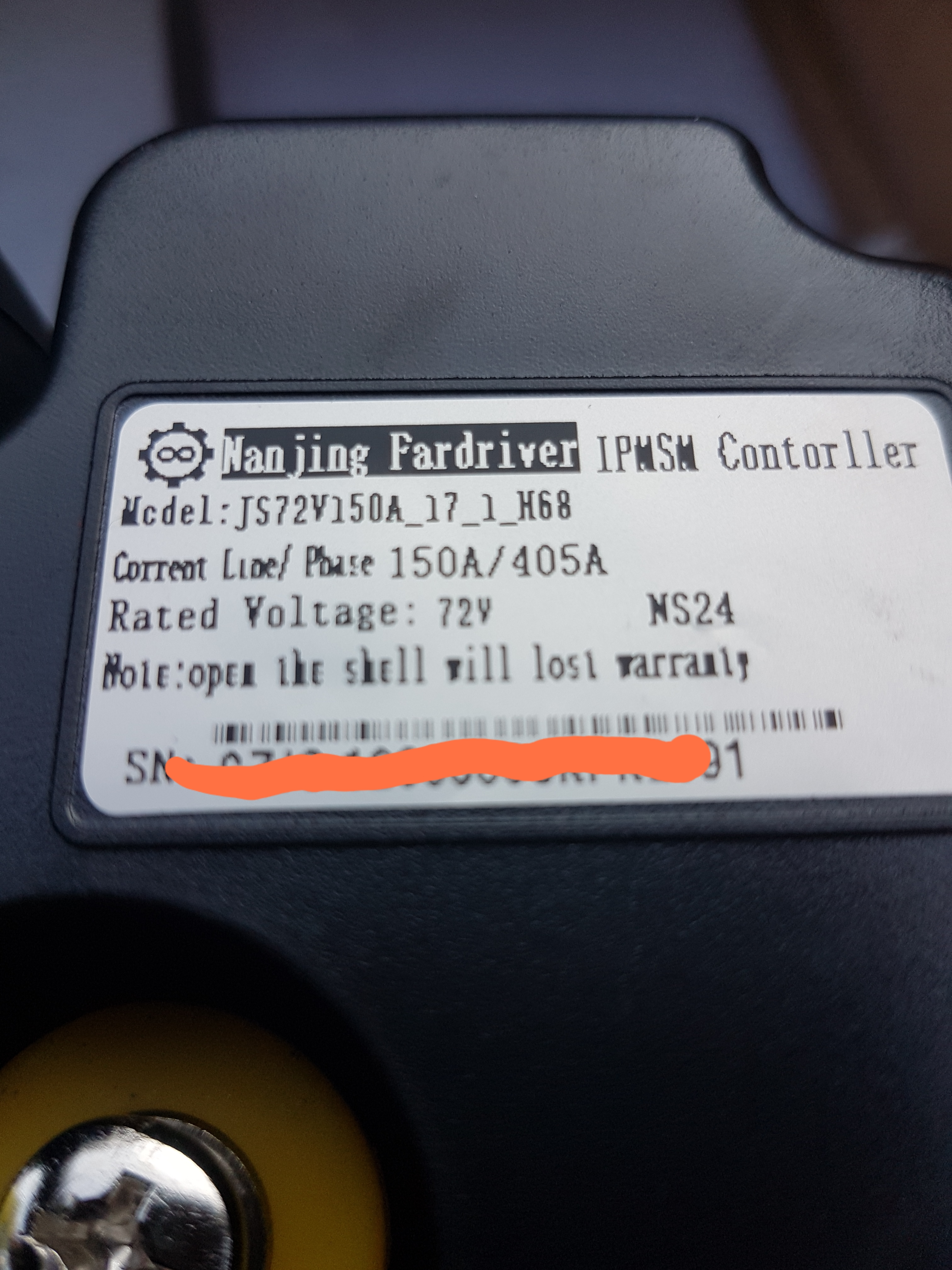

Danke für Eure Antworten !
Hab am WE den Sitz abmontiert und Fotos gemacht.
Wo bestellt man den BT-Dongle ?
Was kostet er ?
Hat der Controller die Cruise-Funktion (Tempomat) ?

Den Adapter gibt es bei Aliexpress, aber es gibt wohl zwei Versionen. Zumindest nennt die App ab Version 2 mir Bluetooth new und Bluetooth old, welche jetzt zu deinem Controller passt weiß ich nicht. Vielleicht auch mal in unter erwähnten thread posten und nachfragen. Hier geht es ja primär um die Parameter und deren Bedeutung und Möglichkeiten.
Es gibt noch die Möglichkeit über einen Adapter und USB mit dem Laptop. Die ist günstiger aber was für Bastler und ist irgendwo im thread
