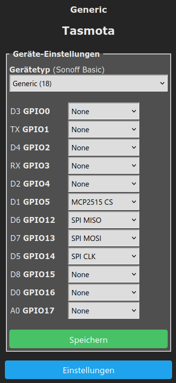

Nach dem Flashen muss Tasmota noch konfiguriert werden. Dazu wird im Webbrowser unter dem Reiter "Einstellungen --> Gerät konfigurieren" die Geräte-Einstellung wie folgt vorgenommen. Falls der CS-Pin des MCP nicht am GPIO5 des ESP's angeschlossen wurde, muss dies hier geändert werden.

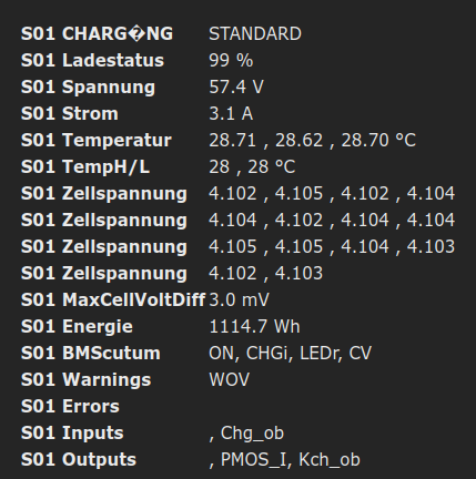

Das ist richtig. Ich nutze Tasmota hauptsächlich, um gelegentlich den Ladevorgang des Akkus zu beobachten. Man erhält hier im Moment folgende Informationen:
Interessant für mich sind vor allem die Spannungen der einzelnen Zellblöcke. Auch die Änderungen in den Flags sind interessant, so kann man an Hand des CC- und CV-Flags sehen, wann die CC-Phase endet und die CV-Phase beginnt. Es gibt auch ein BAL-Flag, das vermutlich während des Balancings aktiv ist, dies ist bis jetzt bei mir aber noch nicht aufgetaucht.

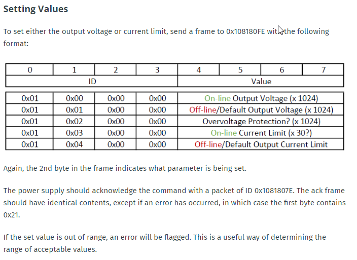

Zum Setzen muss man laut Doku :
Im c code sieht das so aus:
Allerdings bin ich überfragt, wie man den Befehl über die Konsole oder über eine (Script)-Variable setzen kann.
