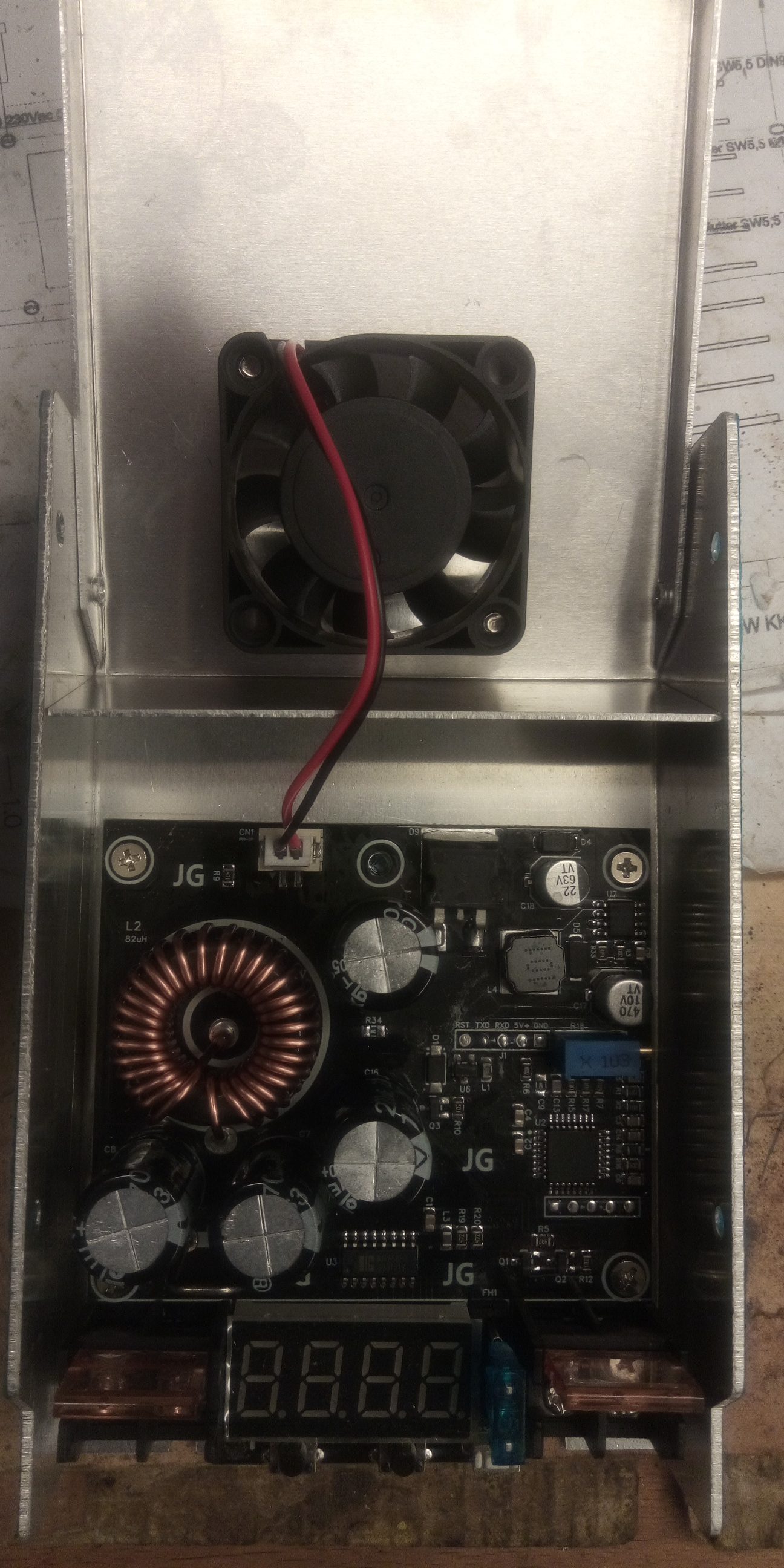

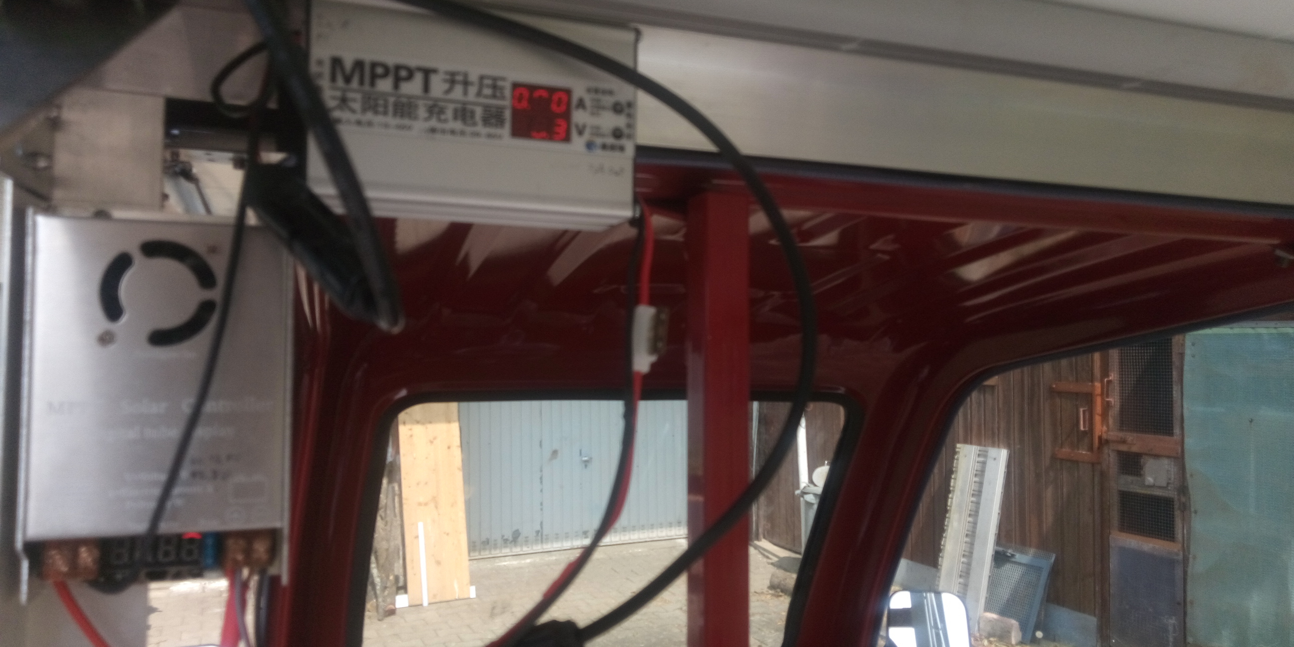

benutze 4x den
450W MPPT Solar Booster Controller 12V~50V Input Step-up Charging For 24V 36V 48V 60V 72V Lead-acid Gel LiFePO4 Lithium Battery
https://www.aliexpress.com/item/1005005374937635.html nur 20,10€
Solarmodul 18V-300W oder 36V-450W max.12Aout 12-50Vi 98% 113*86*39mm 242g IP30 Alu -20/60°C Lead-acid/Lithium/Lifepo4/Gel
programmierbare Ausgangsspannung indem gleichzeitig beide Tasten + und - 3s lang gedrückt werden, sobald die Anzeige blinkt kann diese in 0,1V Schritten bis 88Vout verstellt werden. Ist man ca. 5s inaktiv mit +- Tasten wird der angezeigte Wert abgespeichert.
er verträgt auch 63Voc Leerlauf-Spannung bei mir am Eingang ohne Probleme bei 63V bis 82,8Vo am Ausgang (6 * 13,8V), da 2 Stück 470u 63Vin Elkos am Eingang bestückt sind (2x 220u 100Vout), bei hoher Sonneneinstrahlung läuft ein kleiner 5V Lüfter 40x11mm an.
Beim Schaltwandler XL7045E1 SOP8 10-100Vi 2,8-5mA 1,25V-20Vo 0,2-0,3Ao 100% 100kHz XLsemi.com am Eingang liegt ein Elko 22uF 63V, wurde von mir getauscht gegen 33uF 100V 105°C RM2,5 lowESR, (da 3 vertikale Solarmodule einer Seite in Reihe sind 64,8Voc möglich bei <Außentemp)
tausche auch noch 2x Eingangselko gegen 330uF 100V D13x21-25mm RM5 LowESR grün JCCON, da 63Vin geringe Lebensdauer haben werden.
https://www.aliexpress.com/item/1005002297880326.html 330uF 100V 2,85€+0,85€/10
LED-Display zeigt abwechselnd Akkuspannung=U Solarstrom=A und Leistung=P.
Die Anzeige im Bild ist nicht zu sehen da diese stromsparend Gemultiplext wird, also schnell hintereinander an und aus geht.
Der Ausgang der 4x Controller ist dabei Parallel da diese durch die integrierte Ausgangsdiode STTH2004S TO263 D2PAK entkoppelt werden.
Am Ausgang ist eine 10A FKS Mini-Sicherung integriert. Die Reset Taste hab ich noch nie gebraucht!

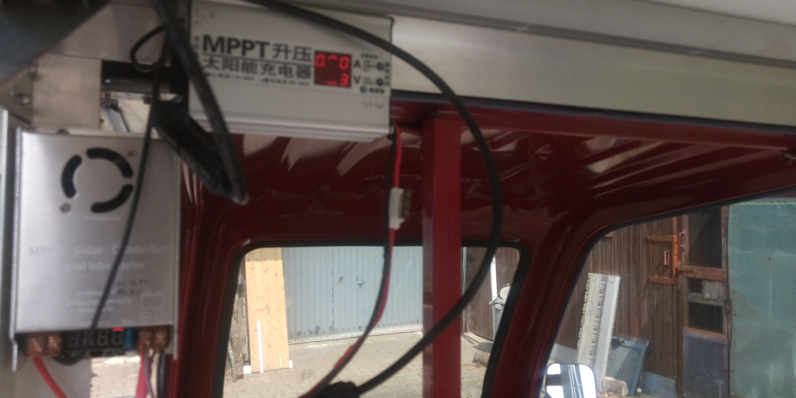

Die seitlichen Module bringen wie erwartet nur <50% der Nennleistung da ungünstiger Sonnen-Einstrahlwinkel aber am Abend oder Morgens gut.
Wollte anfangs ein Klavierband aus VA mit 1,5m verbauen um diese 6x Solar beim Parken hochzuklappen, war mir aber dann zu viel Aufwand.
Inzwischen gibt es eine Heckklappe mit Gitter zum aushängen die von 2 Gasdruckstoßdämpfer hochgehalten wird. Absperrbar mit VA-Schloß.
Gitter deshalb um den Fahrtwind zur Kühlung der Solarmodule zu nutzen, da bei kühlen Modulen der Wirkungsgrad steigt! +Gewichtsvorteil
https://www.aliexpress.com/item/1005004654477127.html VA-Schloß 12,75€
https://www.aliexpress.com/item/1005003520527914.html 5,51€ Door Hinge Stainless Steel Detachable 2,5" = 65x41x1,2mm
https://www.aliexpress.com/item/1005003246357845.html 2x Gasdruckstoßdämpfer 5,27€/1
Ist der linke untere im Bild, Bild ist noch die alte Testvariante, nun sind es 4 Stück 450W MPPT Boost oder Step-Up Controller (Aufwärtswandler).

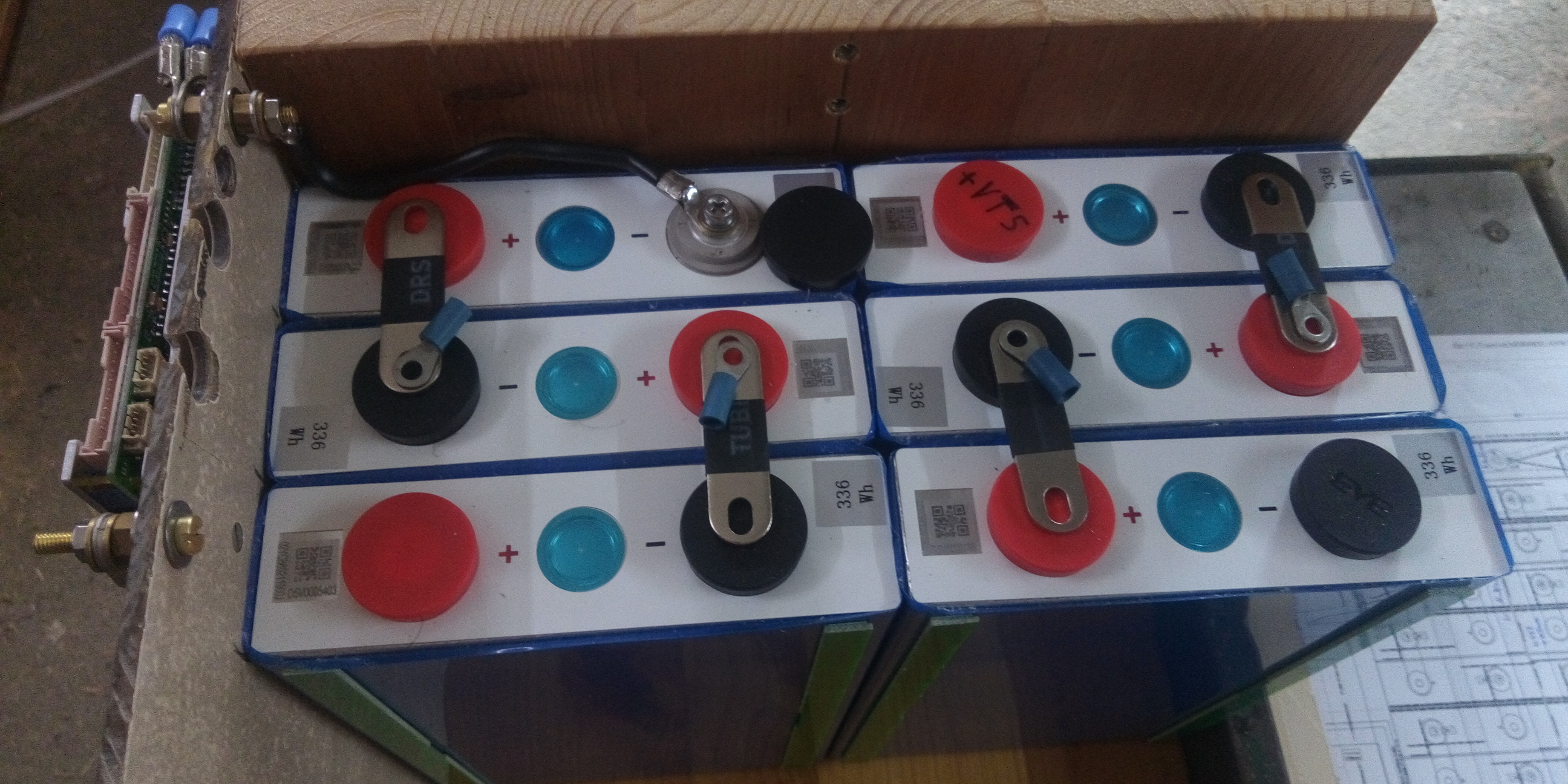

Akku LiFePo4 3,2V 90Ah 0,1-0,5mΩ *24s=12mR 76,8V 60-87,6V 6912Wh 131x37x200mm 1,98/47,5kg 4000Zyklen hohe Lebensdauer 20Jahre
https://www.ebay.de/itm/255982758692 EVE LF105 0,5C M4x9mm Cu-Brücken 105Ah 849€/16 + 479€/8=1328€/24 8kWh powercells-shop ebay
https://blslifepo4battery.com/collectio ... 5659389008 202,18€/4 *6=1213,08€/24 mit Cu-Brücken(Busbar) +Schrauben +Muttern,Zollfrei aus EU
https://blslifepo4battery.com/products/ ... b966&_ss=r 282,60€/4 *6=1695,6€/24 105Ah 131x37x200mm 2kg inkl M4oder M6x11 mit Cu-Brücken
Hallo, es tut uns leid, dass wir festgestellt haben, dass dieser Artikel nicht vorrätig ist und wir nicht wissen, wann er wieder vorrätig sein wird.
Derzeit ist 90Ah und 105Ah LF105 nicht auf Lager. Sie können sich an 132Ah und 135Ah wenden, um zu sehen, ob es geeignet ist.
https://blslifepo4battery.com/collectio ... 3455214672 132AH 132x61x152mm 301,18€/4 1807,08€/6x4 teilweise unter Sitz montieren
https://blslifepo4battery.com/products/ ... copurchase 135Ah 194x50x125mm 306,86€/4 1841,16€/6x4 teilweise unter Sitz montieren

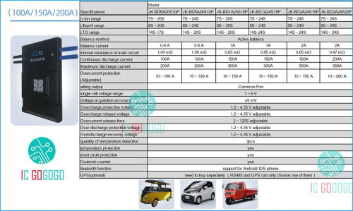

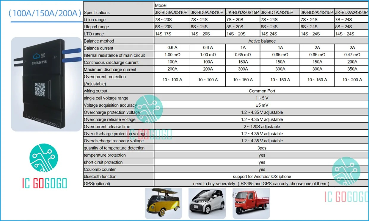

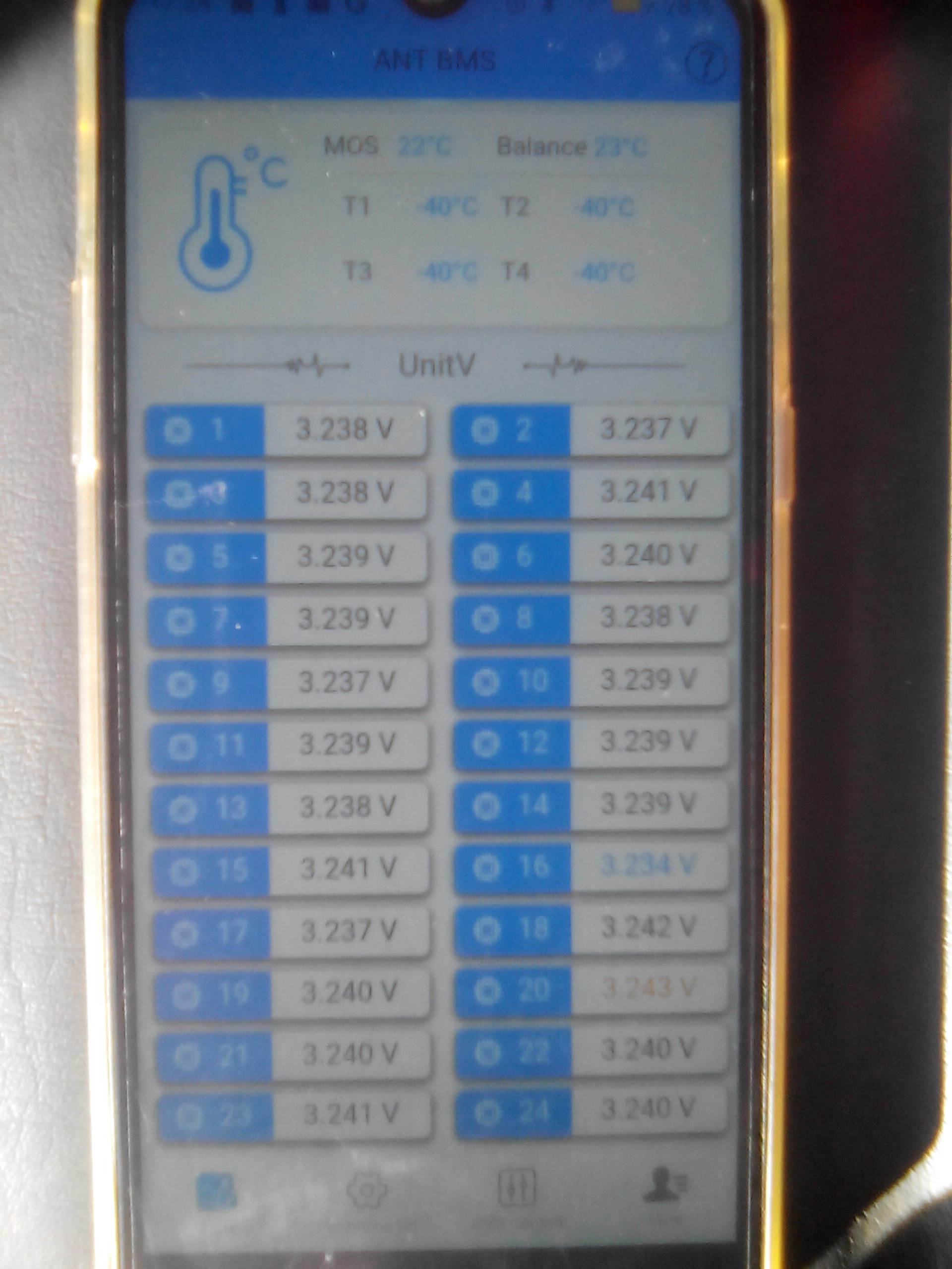

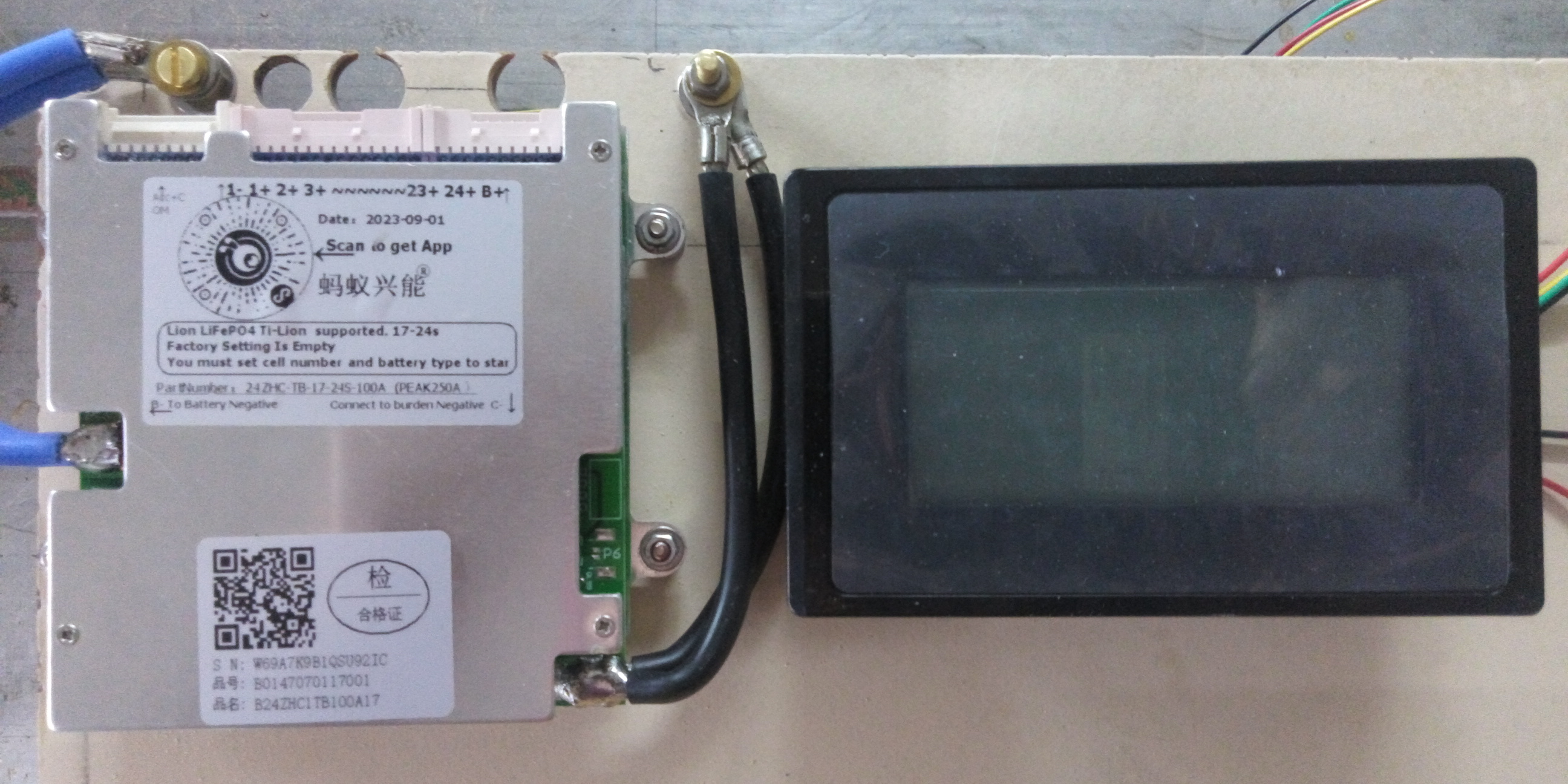

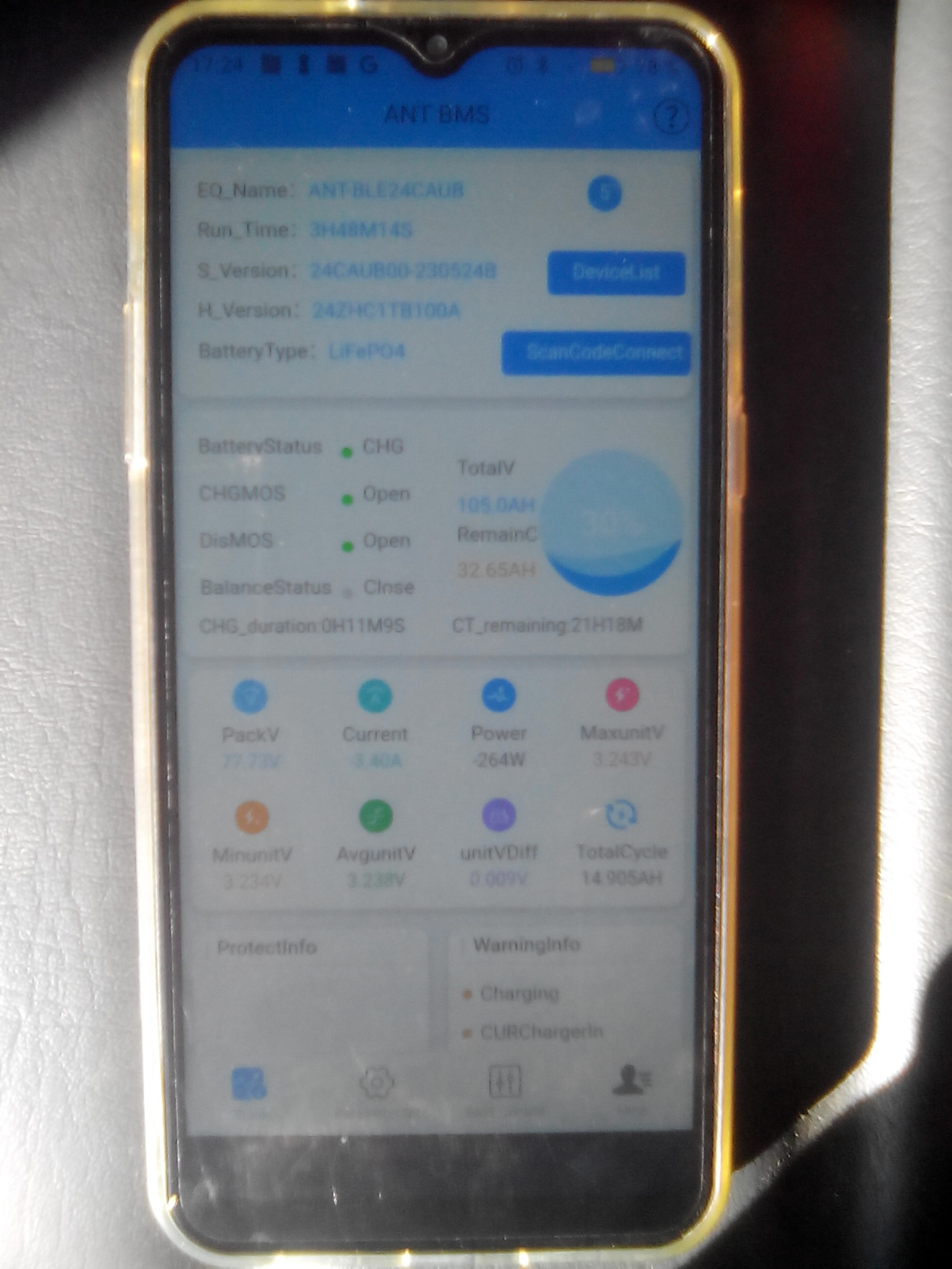

17-24s ANT BMS 111/91x101x16mm mit 3,8" LCD-Anzeige, Parameter alle einstellbar über Handy-Bluetooth oder PC-Adapter-USB +10,65€
https://de.aliexpress.com/item/4001202028077.html 17-24s 100Acont 250Apeak Balance 0,1A 77,26€ inkl. 3,8Zoll LCD (noLCD 64,02€)
https://www.aliexpress.com/item/4001192 ... %212284874 Jikong Active Balance 0,6A BMS Battery Protection Board 7S~24S 100A 75,77€ noLCD
noch ein Vorteil der LiFePo4 ist der sehr geringe Innenwiderstand 0,1~0,5mR *24 = 2,4-12mR LF105, somit fast kein Spannungseinbruch, geringes Gewicht, nur mit BMS verwenden, meine 6x Blei 12V 60Ah haben 60mR@3Vdrop@50A 72kg 400Zyklen geringe Lebensdauer 2 Jahre,9000€/20J
https://mc-fahrzeugteile.de/6-stueck-vt5-12v-60ah-akku/ 900€ (bei hohen Entladestrom Bergauf sinkt auch Kapazität -30% Entladezeit 5h -> 1h)

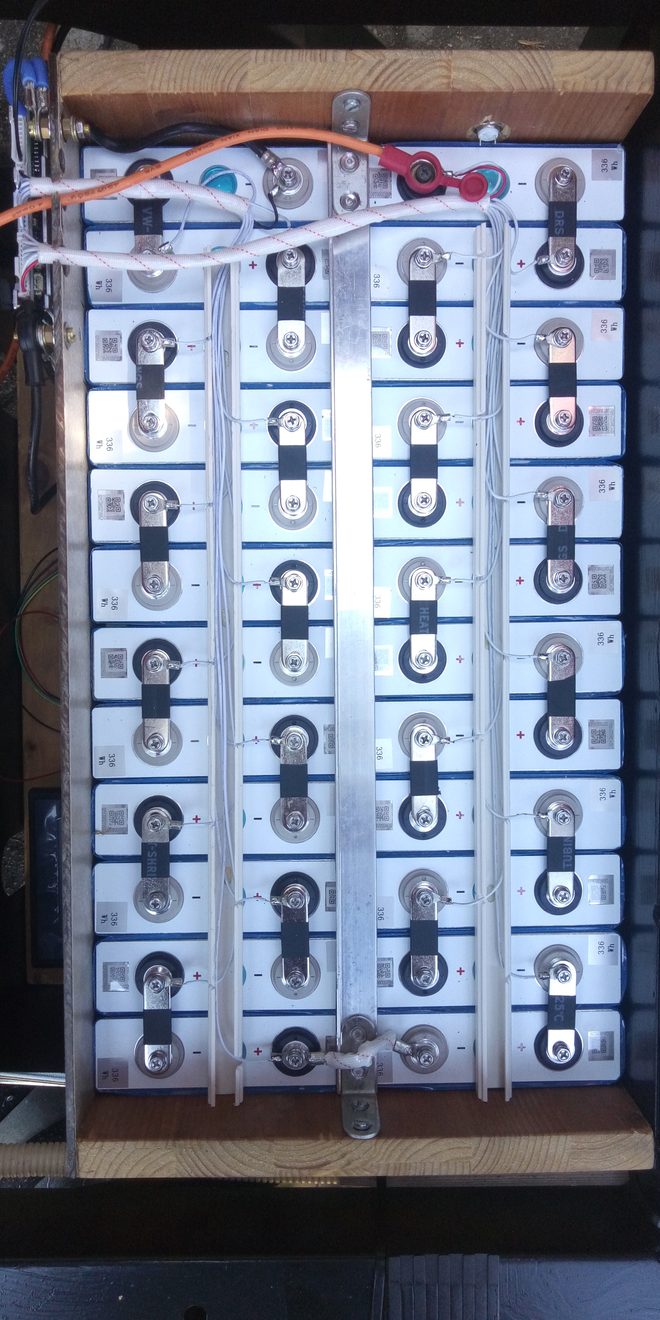

Akku-Anordnung 12x2 Zellen 438x273x200+20mm, 1,5mm GFK Abstand zwischen den Akkus, unten und oben offen um bessere Kühlung zu haben
Akku-Anordnung 3x8 Zellen 409,5x292x200+20mm, auf Holzplatte seitlich mit vielen Winkeln 50x50x40x2mm vz von sonderpreis-baumarkt.de
Volta VT5 Akkufach 570/500x360x260mm, allerdings bei BMS viel zu verkabeln (2x Kabelschacht 30x15x438mm) von Profi da Lebensgefahr !
Plan für LiFePo4 Akku24s90-105Ah_G01 7-8kWh als PDF im Anhang für bis zu 100km Reichweite, ohne Angstschweiß stehen zu bleiben, da BMS mit LCD 2,4" und 4,3" sehr genaue Akkuzustandsanzeige mit 1% Anzeige hat! (LCD 3,8" 10%, IOS Android Handy-App 1%)

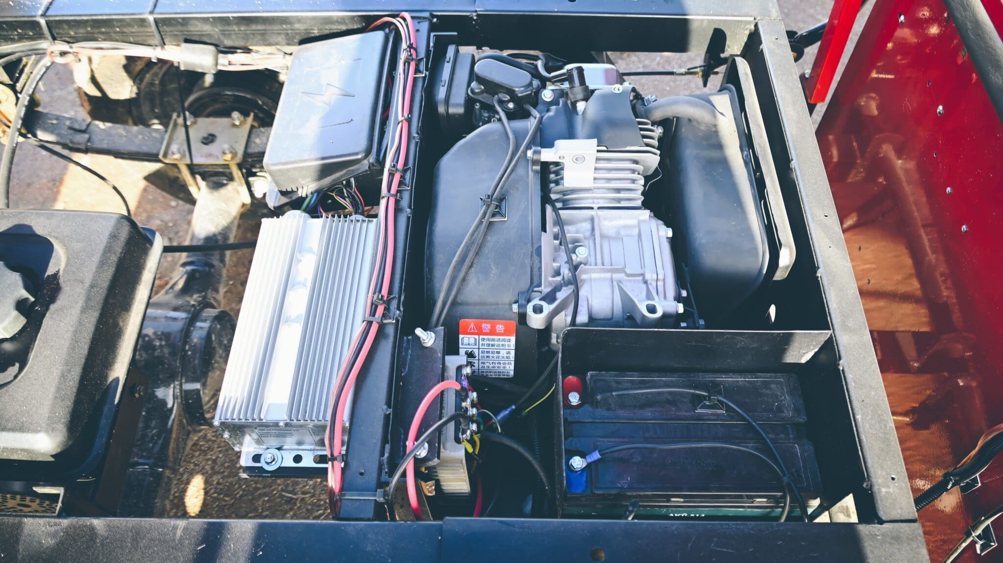

wer hat Erfahrung Benzinverbrauch mit 72V 42A 3kW Range Extender mit 6,5PS? Fahrzeug wird zu Hybrid :mrgreen: um mit Abgasen Umwelt zu vergiften
https://de.aliexpress.com/item/1005005357844900.html 340€ B 3kW Split Style Auto Start Stop Range Extender 34*33*27cm Benzin5l Öl15W40
https://de.aliexpress.com/item/32932424126.html 343€ A 3kW Split Style Auto 1Knopf Range Extender Doppelschalldämpfer (B Auto Start 399€)
https://www.ebay.de/itm/304945071972 155€ 1-Phasen Generator 6,5 HP Stromerzeuger Notstromaggregat Benzin Aggregat 3kW 2700W 38kg
EF0004.jpg links-unten 5l Tank, mit extra 12V Auto-Startakku rechts-unten, die 72V 60Ah 6x Akku waren hier wohl unter dem Fahrersitz platziert.

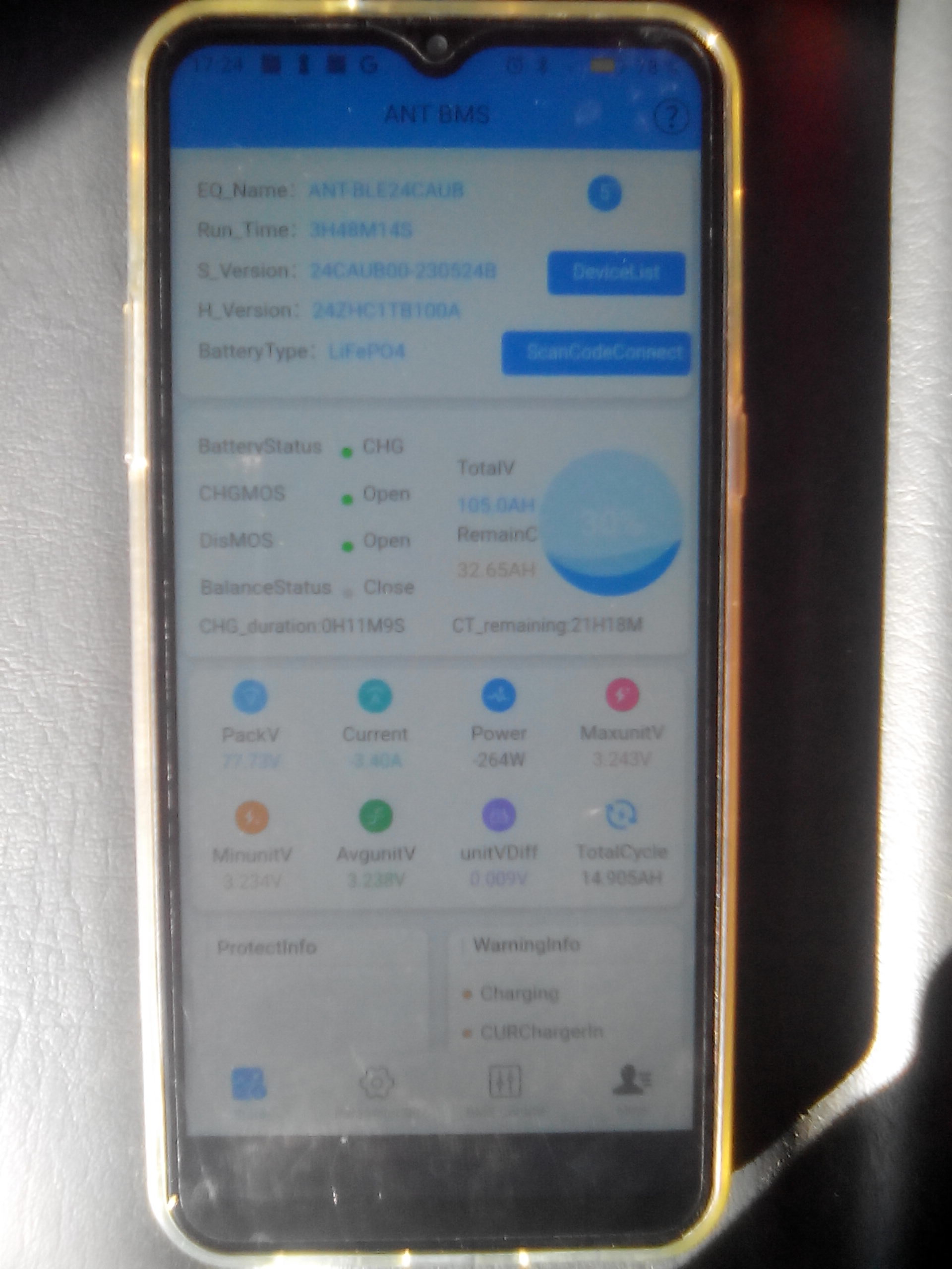

Akku LiFePo4 105Ah 76,8V 8.064Wh EVE LF105 gehen prima beim laden in der Sonne und fahren nun bis zu 100km Reichweite für 10-20Jahre
- Akkuspannung nun höher meist > 77V und bleibt lange so :D (vorher 6x Bleiakku 73V, ist schnell auf 70V abgesackt, 40km Reichweite)
- geringer Spannungseinbruch <1V am Berg und beim Beschleunigen :D
- Akkukiste Holzbrett 500x355x18mm, 2x Holz seitlich 264x238x18mm, GFK 500x236x4mm, unten 6x Spax 4,5x50mm + 8x GFK Spax 4x40mm,
- 50x grüne GFK-Streifen 190x10x1,6mm FR4 als Akkuabstandshalter zur Kühlung mit 10mm doppelseitigen Klebeband 0,3mm mit 50µm Kleber
- oben Akkuhalter L-Alu 20x5x464mm mit 2x Winkel 40x40x18x2mm VA im Holz 4x Gewindeeinsatz M4x15 Kopf 8mm Bohrloch BLD5mm,
(4x Alu Blindniete Senkkopf 3,2x6mm von unten mit oben M3 Unterlegscheibe VA für Winkel 40x40x18x2mm VA) 4x M4x12 Zyl vz DIN84
- EVA-Band 20x464x3mm mit einseitigen Klebeband für Akkuhalter
- 25x Ringöse ID4,3mm 0,3-1,5qmm unisoliert für 26x AWG22 Kabel -1 +1 +2 ... +23 +24 +B an 14pol + 12pol Buchsenleiste
- 2x Kabelkanal 15x15x400mm PVC mit 10mm doppelseitigen Klebeband 0,3mm 2x 50µm Kleber (Akku24s90-105Ah_G01.pdf Plan 23.09.2023)
- 2x Glasseidenschlauch D6mm 80+190mm 0,93€/1m für 26x AWG22 Kabel -1 +1 +2 ... +23 +24 +B an 14pol + 12pol Buchsenleiste
- Taster D12x18mm Bohrloch 12mm 2x versenkt noch unverdrahtet für BMS-Aktivierung (3x Holzbretter geölt wg. Wasserbeständigkeit)
- 2x Ringöse ID5,3mm 6qmm unisoliert für Akku zw. 12+13s mit schwarzem Kabel 55/75mm 6qmm mit Glasseidenschlauch D6mm 50mm
- 2s L-Eisen seitlich 55x20x20x2mm Bohrloch D3,5mm D9mm mit 5x Blechschrauben 2,9x19mm VA, Zinc lackiert, für M8 Gewindestange Volta VT5
Akku LiFePo4 3,2V 2,5-3,6V 105Ah 336Wh 1,98kg 200,5x130,6x36,7mm ≤0,50mΩ 3500cycle 80%DOD with Copper Busbar vz, M4x67mm -20/55℃

ANT BMS 100A 250Apk + LCD 3,8" Zündung 20-100V +rot -sw, (sw gn ge rt to BMS) http://antbms.com:9090/download/download.html App
- Software V2.3.2.116 läuft am Android Handy mit Bluetooth Reichweite ca. 22m, Balance erfolgt ab 3,45V nach aktivierten LiFePo4 Parametern
- 4x M3x16 Senk DIN963 mit 8x Mutter M3 DIN934, 16x Beilagscheiben M3 DIN9021 VA hält BMS im 4mm GFK (oder Pertinax, alternativ Holz)
- 2x M4x20mm Zyl Messing DIN84 mit Beilagscheibe M4 DIN125 Messing, 4x Mutter M4 DIN934 Messing als Hochstromkontakt für BMS -B -C
- 4x Ringöse ID5,3mm 6qmm unisoliert für BMS -B -C
- 2x Ringöse ID5,3mm 6qmm unisoliert für BMS -B mit schwarzem Kabel 120mm 6qmm zum Akku -1s M4x9 VA (BMS 2x aussen blaues Kabel)
- Software Sprachwechsel zu englisch, Symbol unten rechts, im Menü von unten 3 Zeile, (Standard Chinesisch)
63Vmin - 86,4Vmax 24s 2,625V-3,60V an 4x Step-Up Solarwandler eingestellt.

https://de.aliexpress.com/item/4001202028077.html 17-24s BMS 111/91x101x16mm 77,35€ mit LCD 3,8 Zoll Cutout 113x65mm, 122x74x20/25mm, 2x Ø22x60mm Lenkerhalter oder 4x M4x30 60x57mm

24s LiFePo4 105Ah 8kWh EVE LF105, siehe BMS links oben senkrecht zur guten Kühlung, Taster rechts oben
BMS 17-24s 100A 250Apk, grüne 10x190x1,6mm GFK FR4 wg. Kühlung Akku, 4mm GFK 2mm über Holzboden
BMS 111/91x101x16mm + LCD 3,8&quot; 122x74x20/25mm Zündung 20-100V +rot -sw, (sw gn ge rt to BMS)
BMS 111/91x101x16mm + LCD 3,8" 122x74x20/25mm Zündung 20-100V +rot -sw, (sw gn ge rt to BMS)
Software V2.3.2.116 läuft am Android Handy Akkustand 30% im blauen Kreis, 1% Auflösung
24s Akku-Spannung blau=min rot=max, runter gescrollt, 2x ext. Tempsensor T1 T2 fehlt noch !
