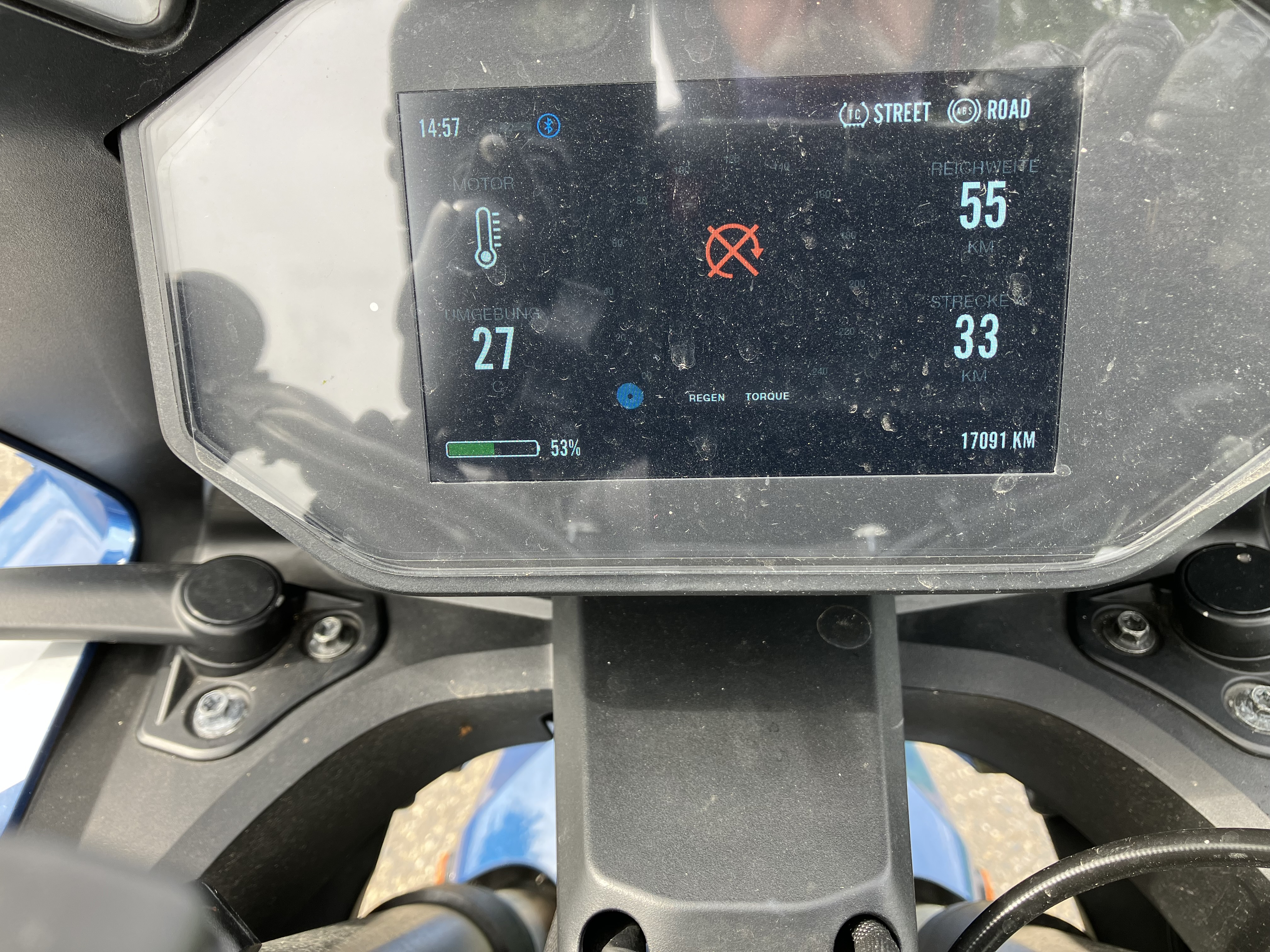

Gerade wieder getestet. Die SR/S meldet 13Minuten zu früh das sie voll ist. Die Zeit die sie zum Runterfahren der Ladeleistung braucht, wird nicht berücksichtigt.
Wer danach seine Zeit plant, bekommt ein Problem. Also immer gut 13Minuten auf die Vorgabe draufschlagen.
P.S.: Jetzt ist der Algorithmus aber völlig durcheinander
