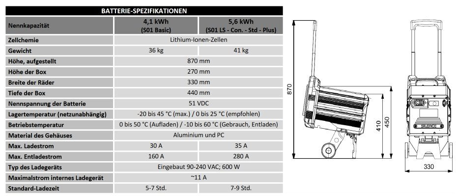

Silence bewirbt das Batterieabonnement als bald erhältlich in Deutschland. Na Mal abwarten, so schlech ist die Grundidee ja nicht dahinter.
Hat hier jemand mal die genauen Maße des Akkus zur Verfügung?

https://www.silence.eco/wp-content/uplo ... 3-V002.pdf
Seite 43, inkl. Skizze. Sicher auch so interessant, wenn man sich so ein Teil anzuschaffen gedenkt.
edit: Da das Handbuch eh frei verfügbar ist, hier ein Screenshot:

okay, danke Dir. Ich bin derzeit nämlich auf der Suche nach einer sicheren Box zum Verstauen das Akkus. Lassen sich die Räder auch außerhalb des Fahrzeugs einklappen oder ist das nur mit großem Kraftaufwand möglich?Pfriemler hat geschrieben: Fr 29. Sep 2023, 13:13 https://www.silence.eco/wp-content/uplo ... 3-V002.pdf
