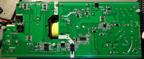

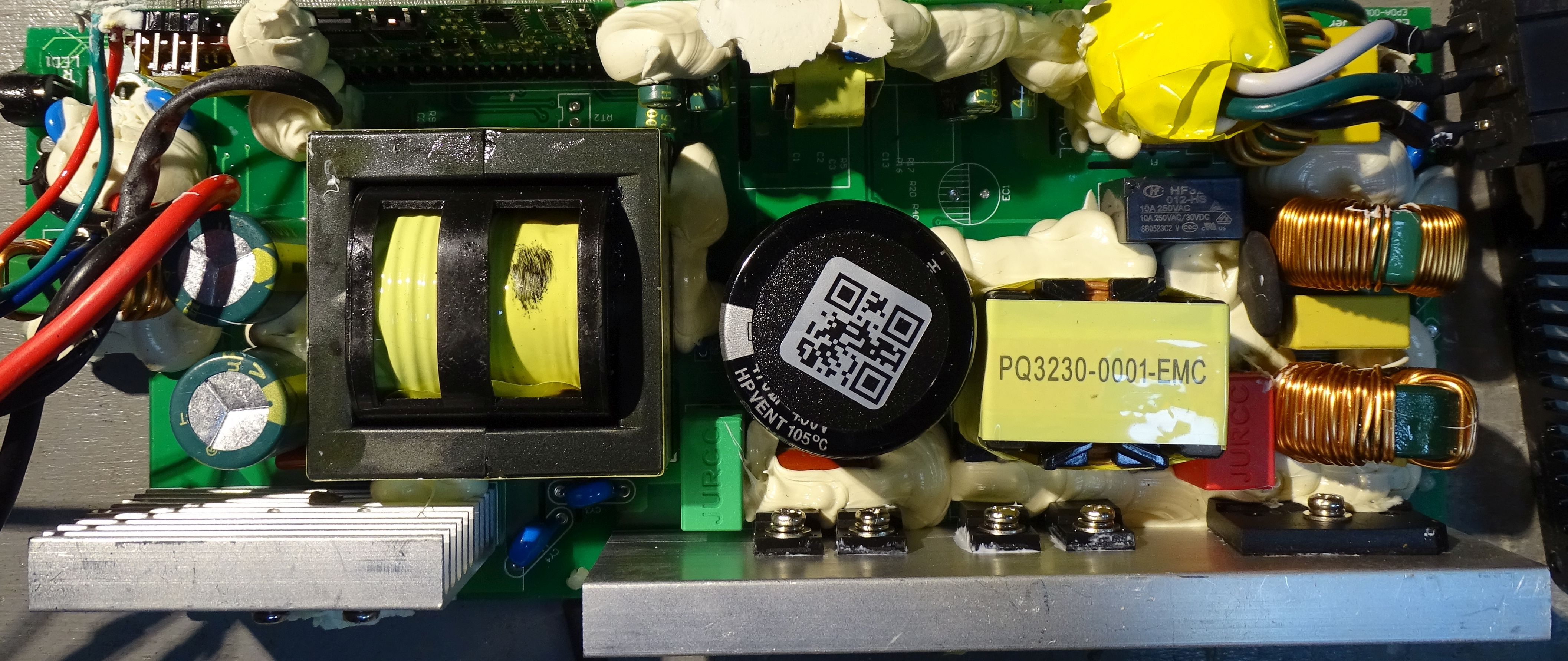

Bin erst 3000km gefahren und schon streikt das 10A Ladegerät. Beim einstecken klickt ein Relais, aber die LED bleibt dauerhaft grün. Der Akku hat aber nur 50%.
Nach mehrmaligem Probieren ist es einmal in den Ladezustand gegangen, LED rot und Lüfter sprang an, es hat aber nicht
wirklich einen Ladestrom geliefert, der Akku war nach 2h immer noch bei 50% und das Ladegerät war kalt.
Die Ladegeräte für die Max mit 7pin Stecker kosten bei Ali zwischen 300 und 400€. Das finde ich sehr happig.
Dazu kommt noch der Zoll, der bei über 150€ nicht inkludiert ist.
Ich habe das mal zerlegt, hat das Ladegerät eine Sicherung und wie müsste die aussehen?
Gebrauchte Geräte für die Max werden meistens mit 6Pins angeboten, nun sind ja vom Ladegerät nur 3 Daten-PINs belegt.
Kennt jemand die Belegung vom 6PIN und 7PIN Stecker?
Dann könnte ich mir ein 6Pin Ladegerät holen und die Buchse austauschen.

Hab ein Gebrauchtes bei Ebay gekauft und heute erhalten, funktioniert einwandfrei.
Komisch wie ein Ladegerät plötzlich ohne mechanische Einwirkung nach nur einem Jahr kaputt gehen kann.
Und wenn man bedenkt, dass der offizielle Neupreis für das 10A Modell 450€ beträgt, eigentlich eine Schweinerei.

Hallo jetzt kannst Du ja vergleichen und wieder instand setzen, übrigens sehr gute Aufnahmen, im Vergleich zu sehr vielen anderen > Prädikat Wertvoll<

Ich bin relativ geschickt mit dem Lötkolben, aber ich bin kein Elektroniker. Ich kann die Widerstände durchmessen und die beiden Relais testen. Bei Transistoren, ICs und Elkos hört es aber schon auf. Erschwerend kommt der elastische Kleber, auf und zwischen den Bauteilen.

Genau genommen ist auch ein Oszilloskop erforderlich, ... ob es primär / sekundär richtig schwingt.

Erstmal reicht ein Multimeter. Der andere Lader läuft ja. BMS und Lader müssen sich unterhalten können. Soweit ich es überblicke hat das BMS dabei den Hut auf. Die Kommunikation läuft über die Datenpins und da lag bei meiner auch jüngst das Problem. Deshalb mal die Datenleitungen auf einwandfreie Funktion prüfen. Der Lader ist ja gerade offen. Ruhig auch ein wenig Kabelmassage während der Messung. Vielleicht ist ja nur eine Datenleitungen im Kabel defekt oder knackt und rauscht alles kaputt.

Am wichtigsten ist es den großen Kondensator auf der Primärseite auf Restspannung zu prüfen bevor man irgendwas anfasst.
Da liegen teilweise stundenlang nach dem "Steckerziehen" noch Gleichspannungen über 300V an.
Den kann man auch nicht einfach so durch Kurzschließen entladen.
Gleichspannungen in der Größenordnung sind schon eine andere Nummer, als bei 240V Wechselstrom eine gewischt zu bekommen.
Kurz: abgesehen vom Verständnis der Funktionsweise ist so ein primägetaktetes Netzteil nicht unbedingt was für Einsteiger.
