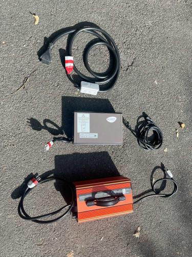

Mein Endprodukt
7. Ein Bild des neuen Ladegerätes mit Regelunsfunktion für die Amperezahl (Ladegeschwindigkeit) 0-25A
neues Ladegerät
8. Ein Bild des originalen Ladegerätes. Kabelbinder als Zugentlastung
originales Ladegerät
9. Kumpankabel
Kumpankabel
10. Übersicht wenn alles im Kumpan verstaut ist.
etwas drücken muss man doch noch, aber das ist im Rahmen
theoretisch kann man das Ladegerät auch ohne modifikation im Kumpan verstauen, aber so geht es viel einfacher.
übersicht im Kumpan

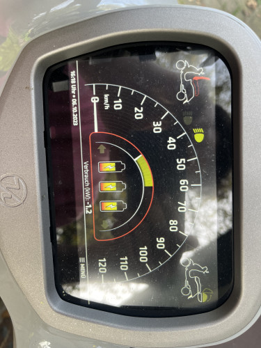

Ein Beweis der höheren Ladegeschwindigkeit:
