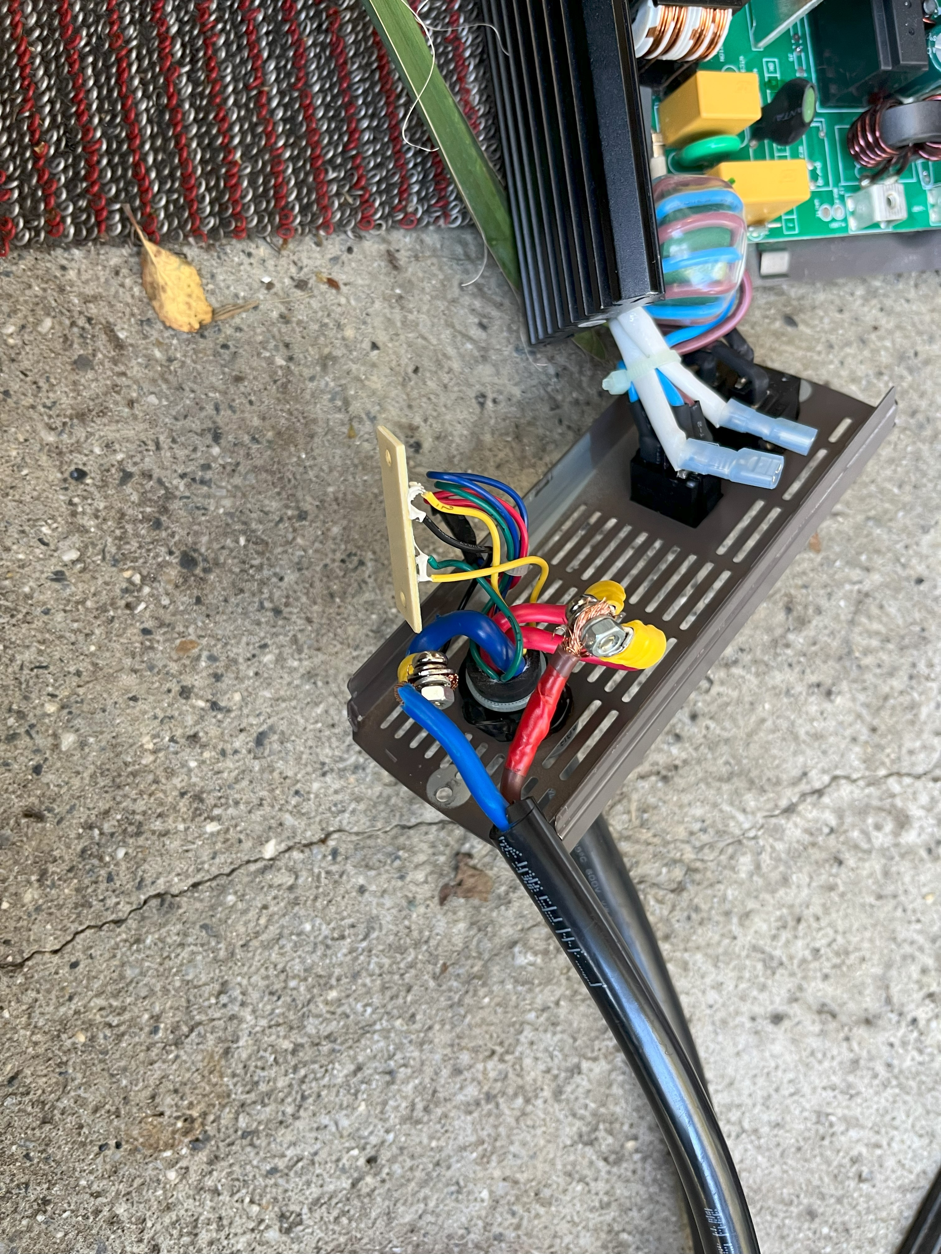

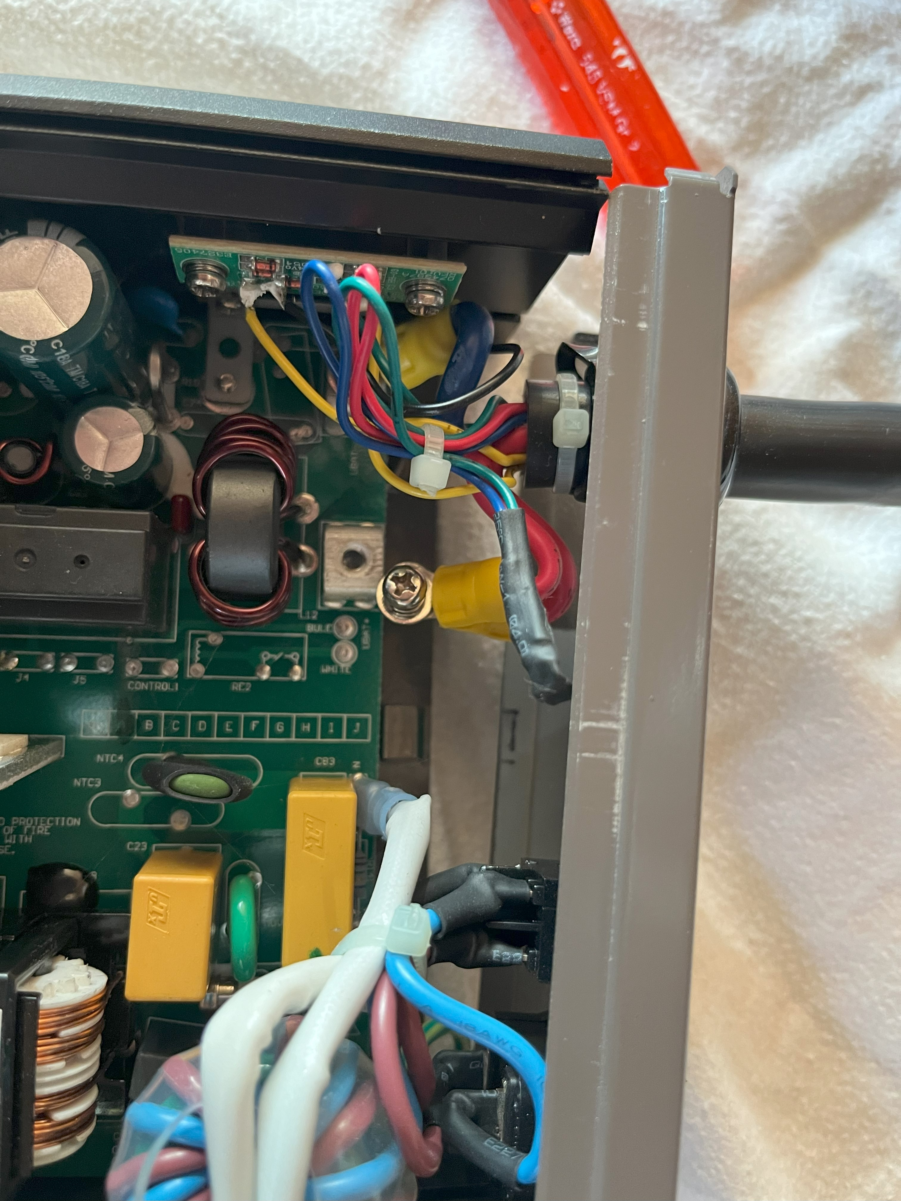

2. Ausbau des Kumpansteckers
Ladegerät Vorsichtig aufschrauben. Im Ladegerät befindet sich eine ganz kleine Platine, welche nicht zum eigentlichen Ladegerät gehört. Diese Platine stellt sicher, dass es sich um ein Originales Ladegerät handelt. wenn diese Platine hopps geht, so müsst ihr diese wieder zum laufen bekommen....
Der Ausbau ist aber relativ einfach, ich bin mir sicher das dies jeder schafft.
Eingebaute Erkennungsplatine

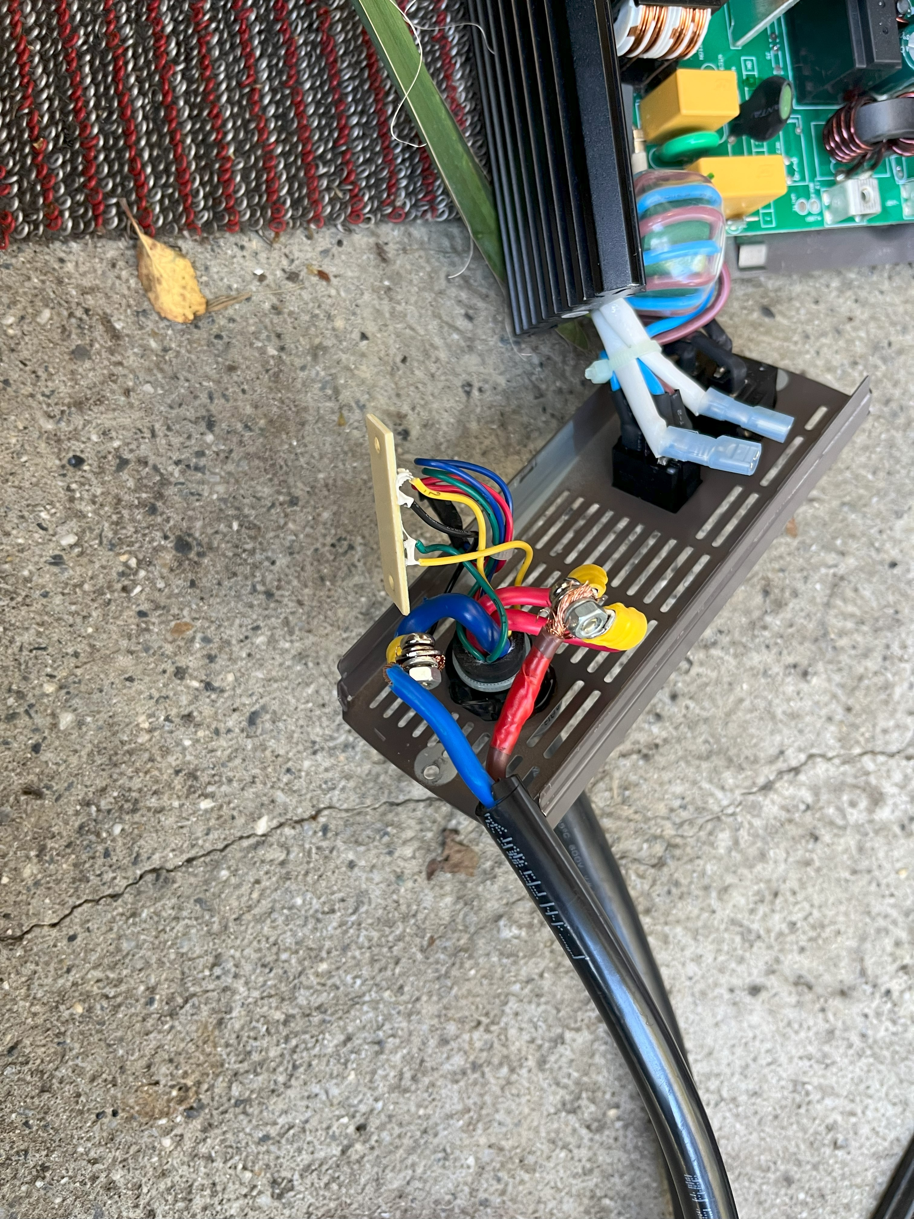

3. Hier ein Bild der Testphase, statt die Platine auszubauen habe ich einfach das neue Ladegerät direkt an das Kumpankabel engeschlossen.
Wie ihr hier seht, ist die Platine 100% autonom. An dieser muss man selbst nichts machen.
Testphase
Testphase

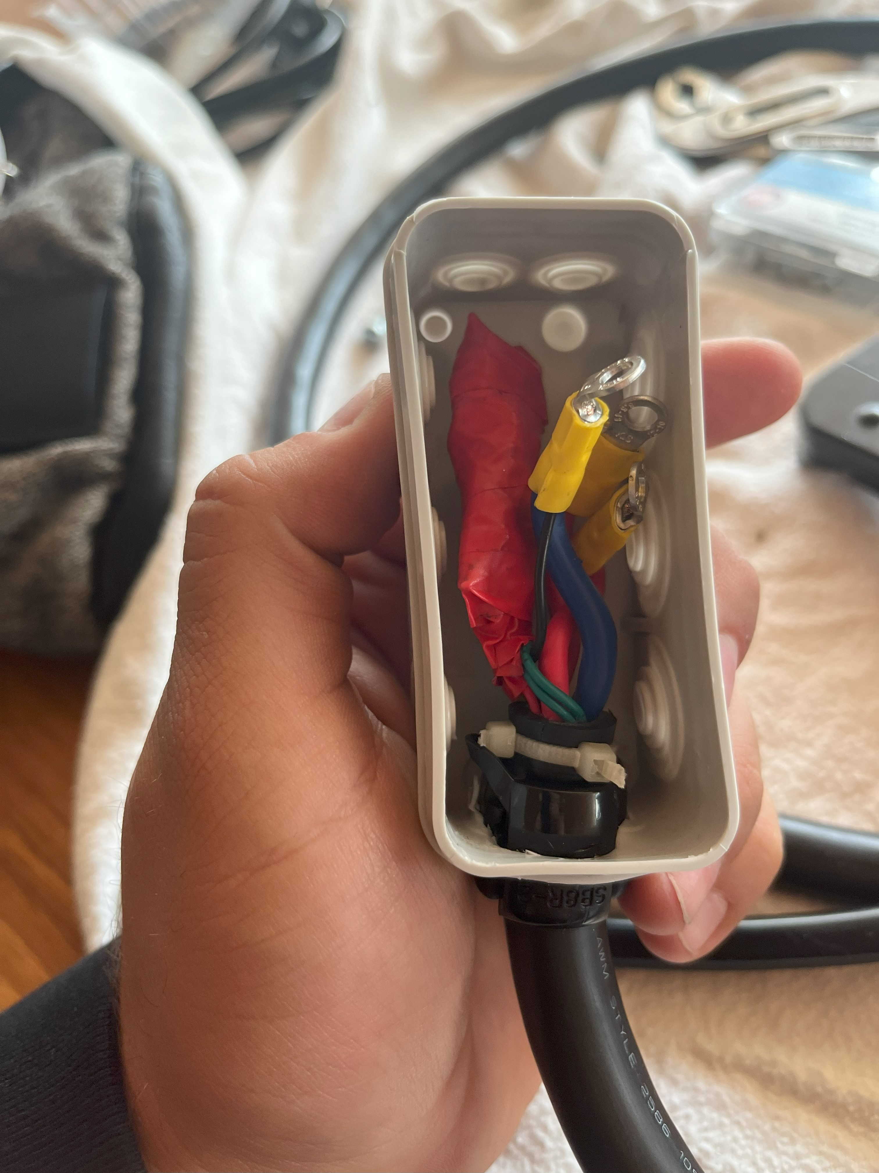

4. Ich habe ein Gehäuse gekauft um die Platine & die Kabel darin sauber zu verstauen.
übersicht im Gehäuse

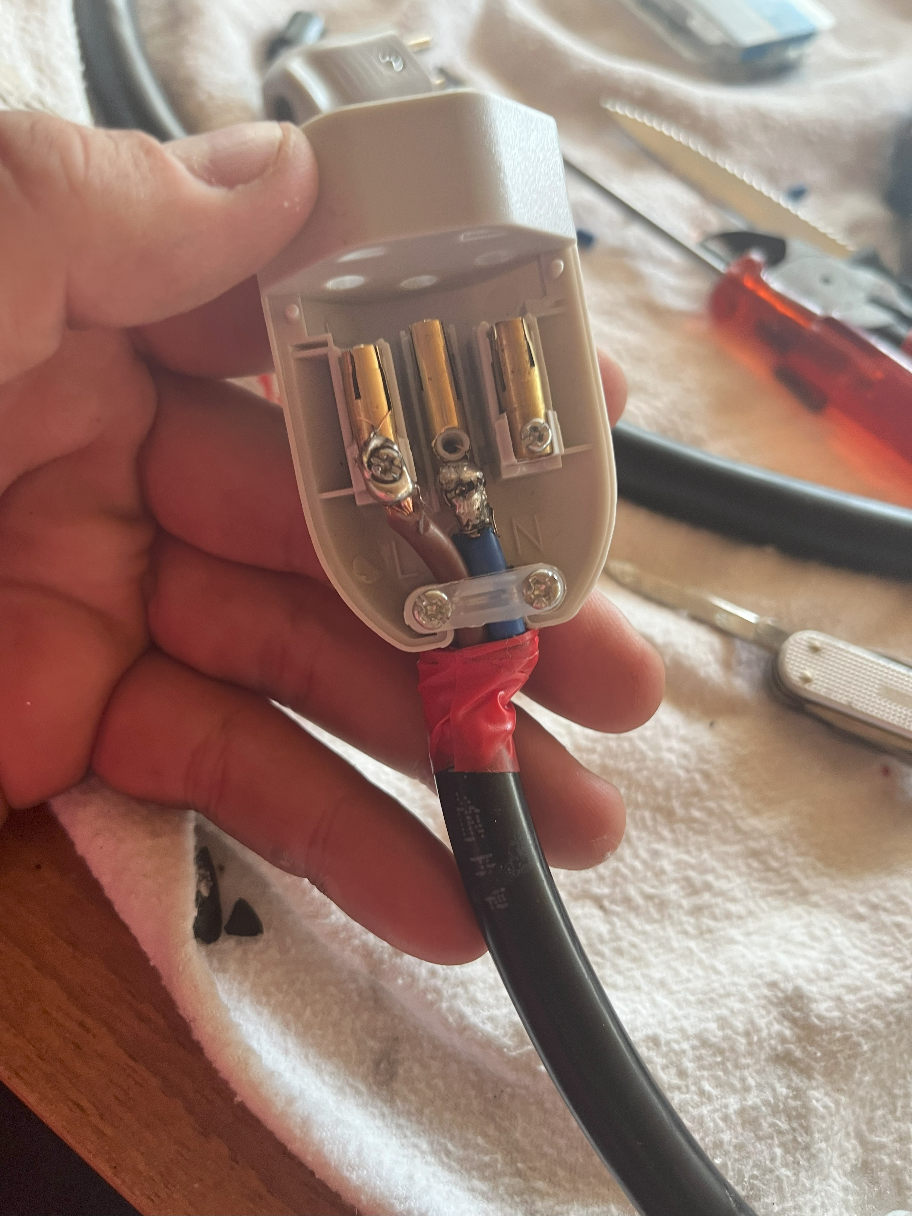

5. Da sich nichts anderes (günstiges) Anbot, habe ich als Provisorium einen Schweizer Haushaltsstecker genommen (oben Schnellstecker genannt). Dieser wird ersetzt sobald mir etwas gescheiteres einfällt. Wichtig ist: die Stecker müssen 25A ladestrom aushalten. das tut mein stecker, allerdings habe ich nicht damit gereichnet, dass die Kupferkabel nicht schön in die vorgesehenen Löcher passen (zu viel). Also nicht optimal, aber für den moment OK.
An alle gelernten Elektriker--> bitte Bild nicht anschauen.... :P
Anschluss an einem T13 CH-Stecker
6. Die montage der Schnellstecker solltet ihr für beide Ladegeräte & den Kumpanstecker machen, achtet auf männchen & weibchen!
Ich habe mich für weibchen am Kumpanstecker entschieden, damit nicht jemand versehentlich meinen Kumpan mit 230V lädt...
Um die korrekten Stecker schnell zu identifizieren, habe ich rotes Klebeband verwendet.

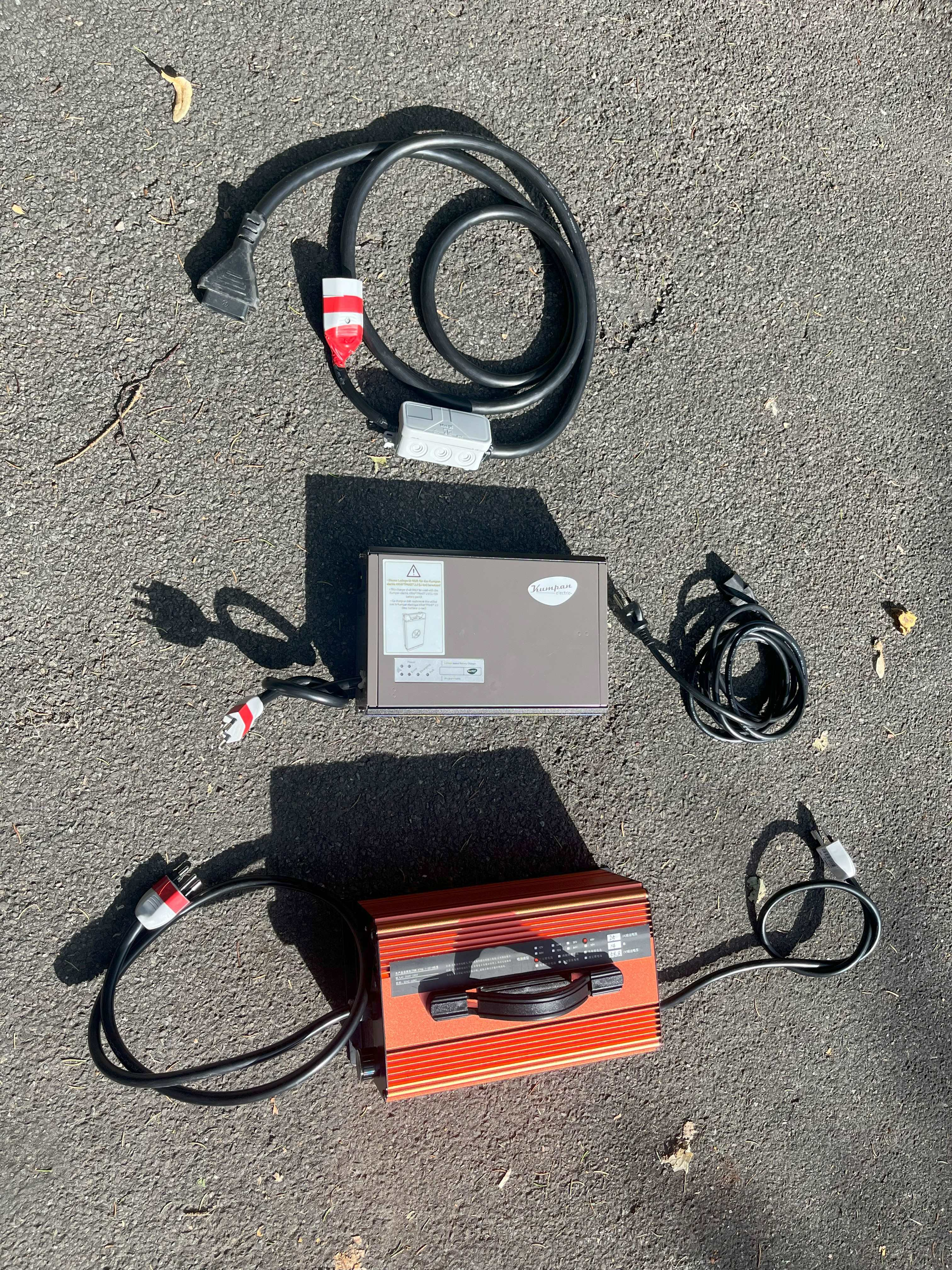

Mein Endprodukt
Mein Endprodukt

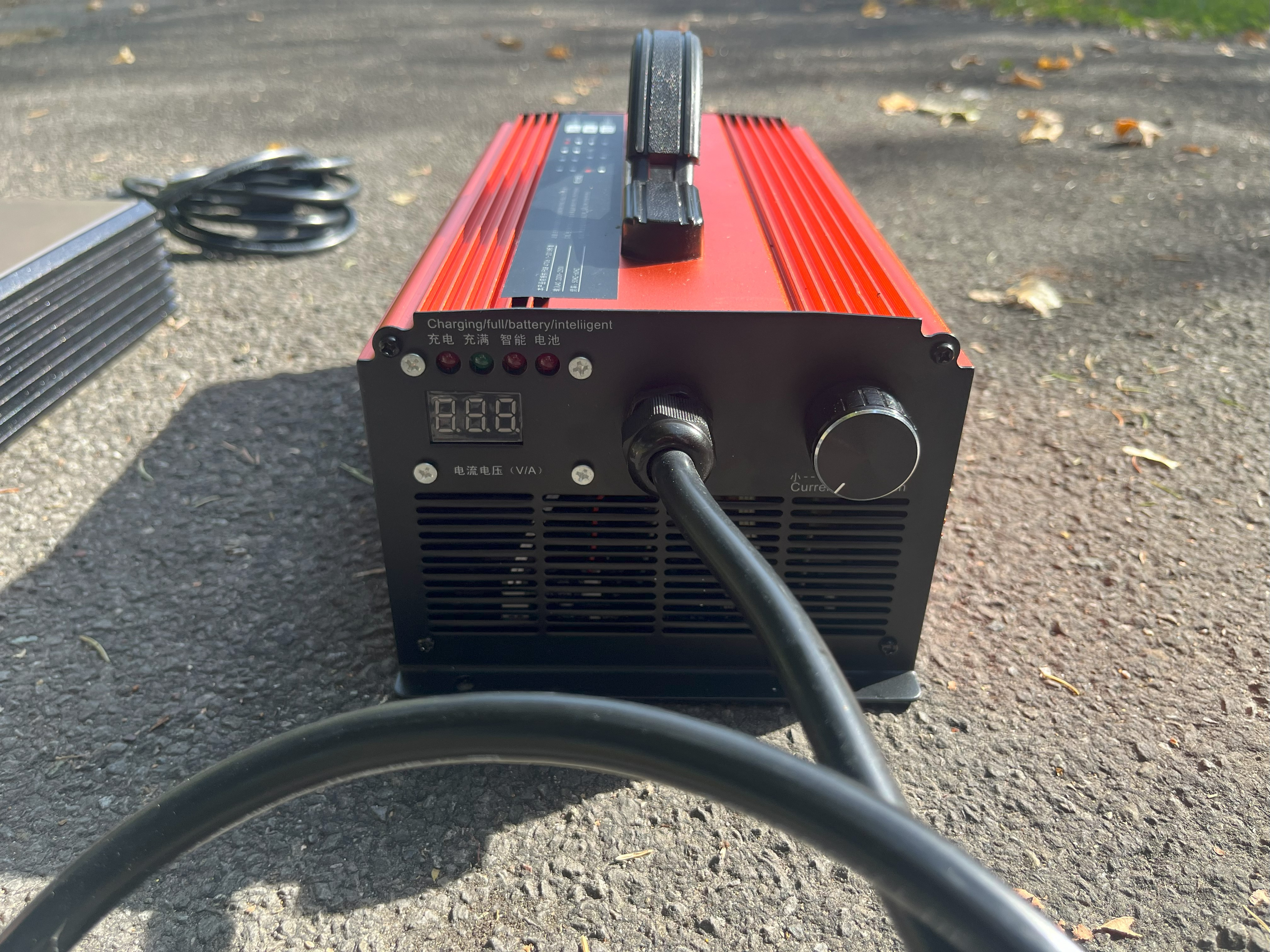

7. Ein Bild des neuen Ladegerätes mit Regelunsfunktion für die Amperezahl (Ladegeschwindigkeit) 0-25A
neues Ladegerät
neues Ladegerät

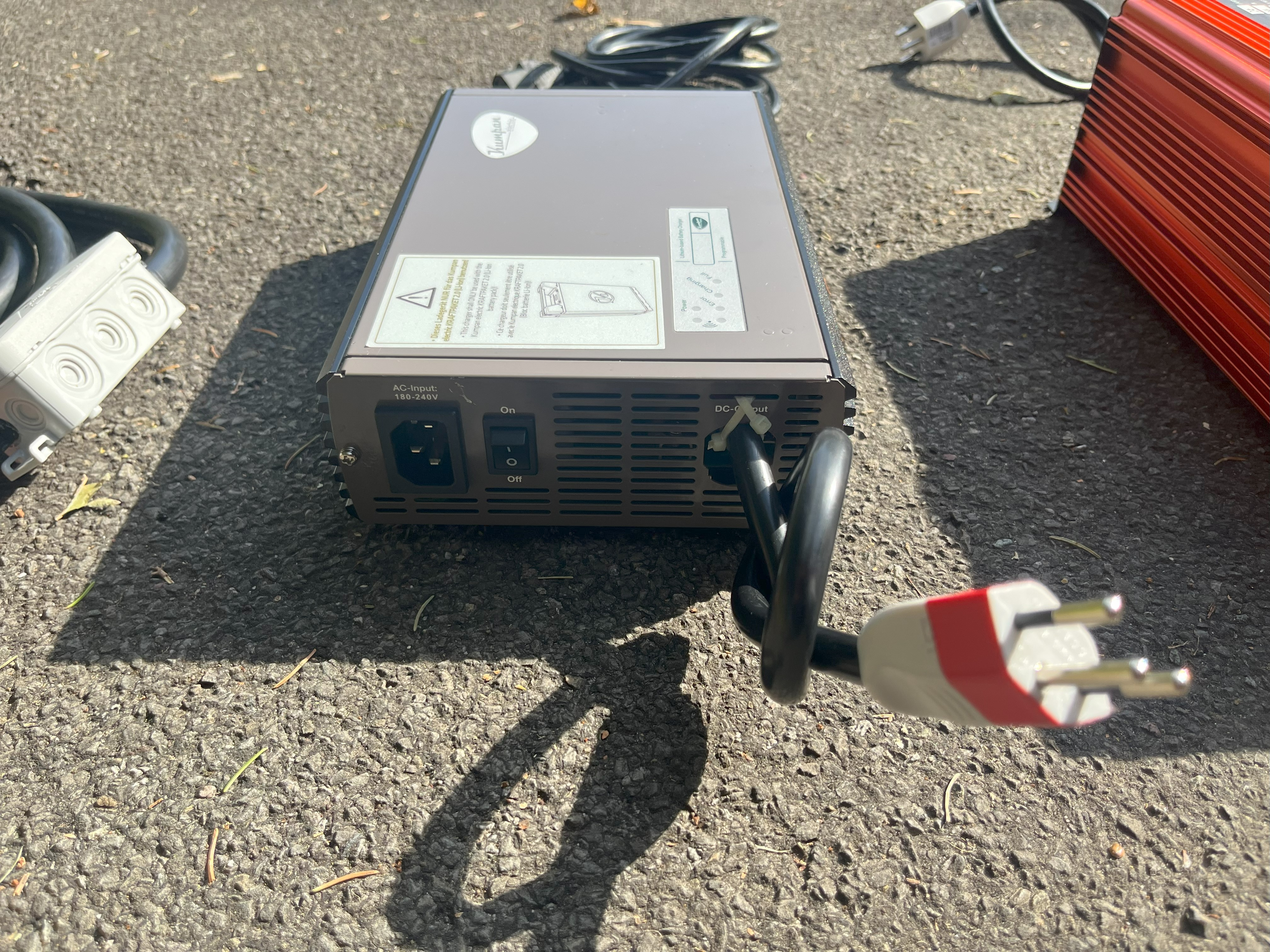

8. Ein Bild des originalen Ladegerätes. Kabelbinder als Zugentlastung
originales Ladegerät

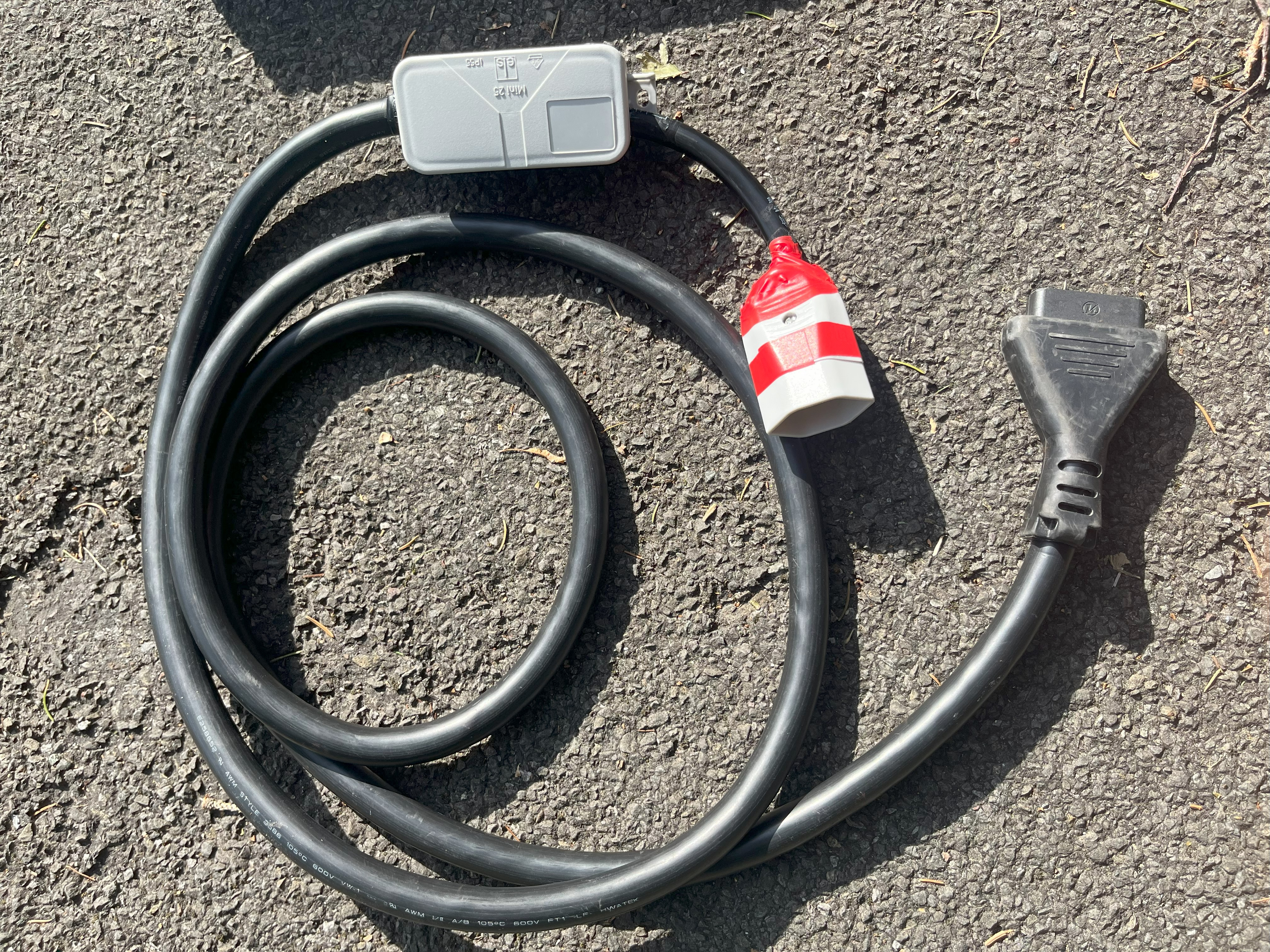

9. Kumpankabel
Kumpankabel
Kumpankabel

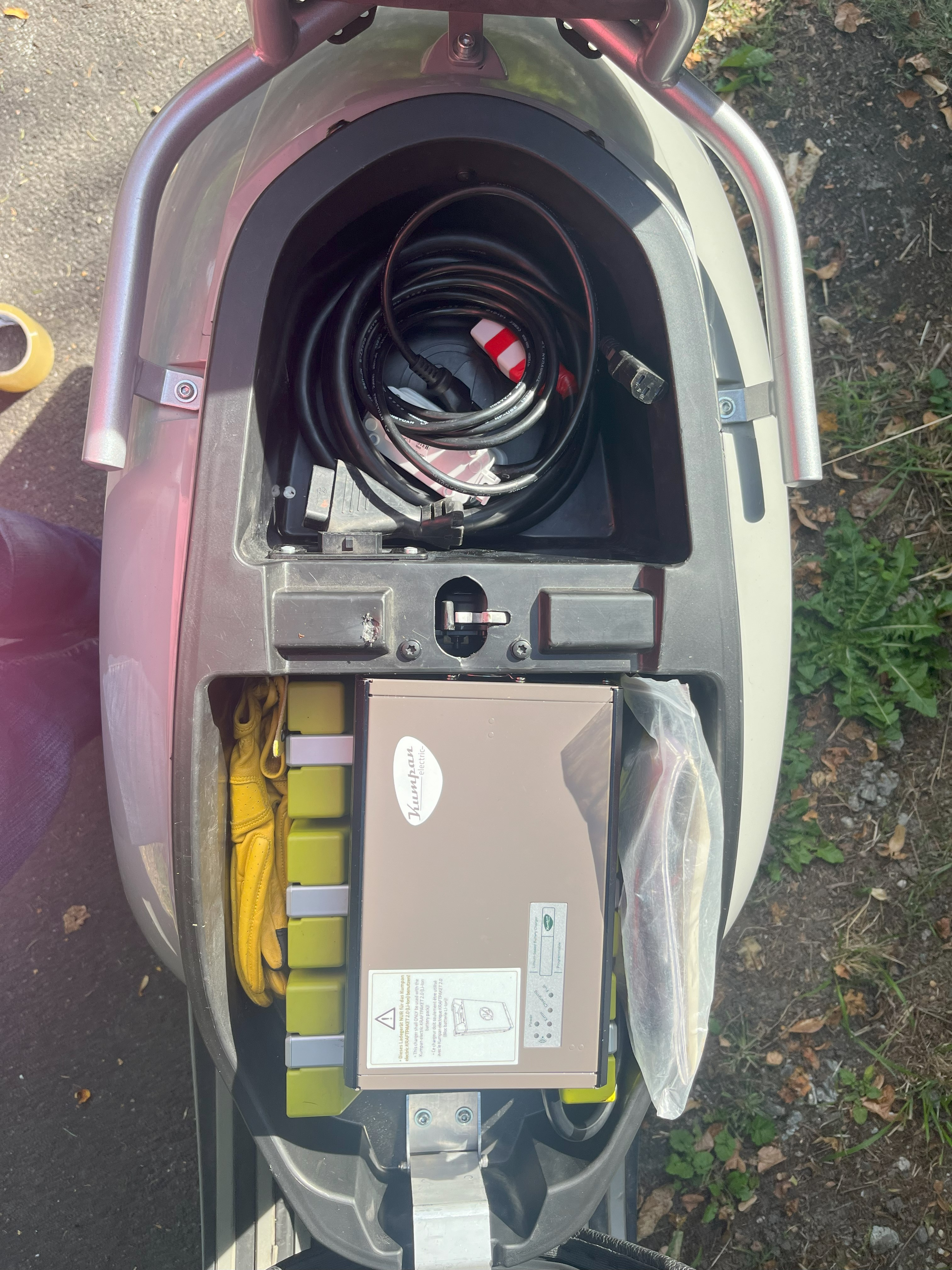

10. Übersicht wenn alles im Kumpan verstaut ist.
etwas drücken muss man doch noch, aber das ist im Rahmen
theoretisch kann man das Ladegerät auch ohne modifikation im Kumpan verstauen, aber so geht es viel einfacher.
übersicht im Kumpan
übersicht im Kumpan

-die Erkennungsplatine macht nichts anderes, als die 3 Hauptpole des Kumpansteckers ( - + -) freizugeben. also mit platine kann man die Spannung ablesen. ohne nicht.

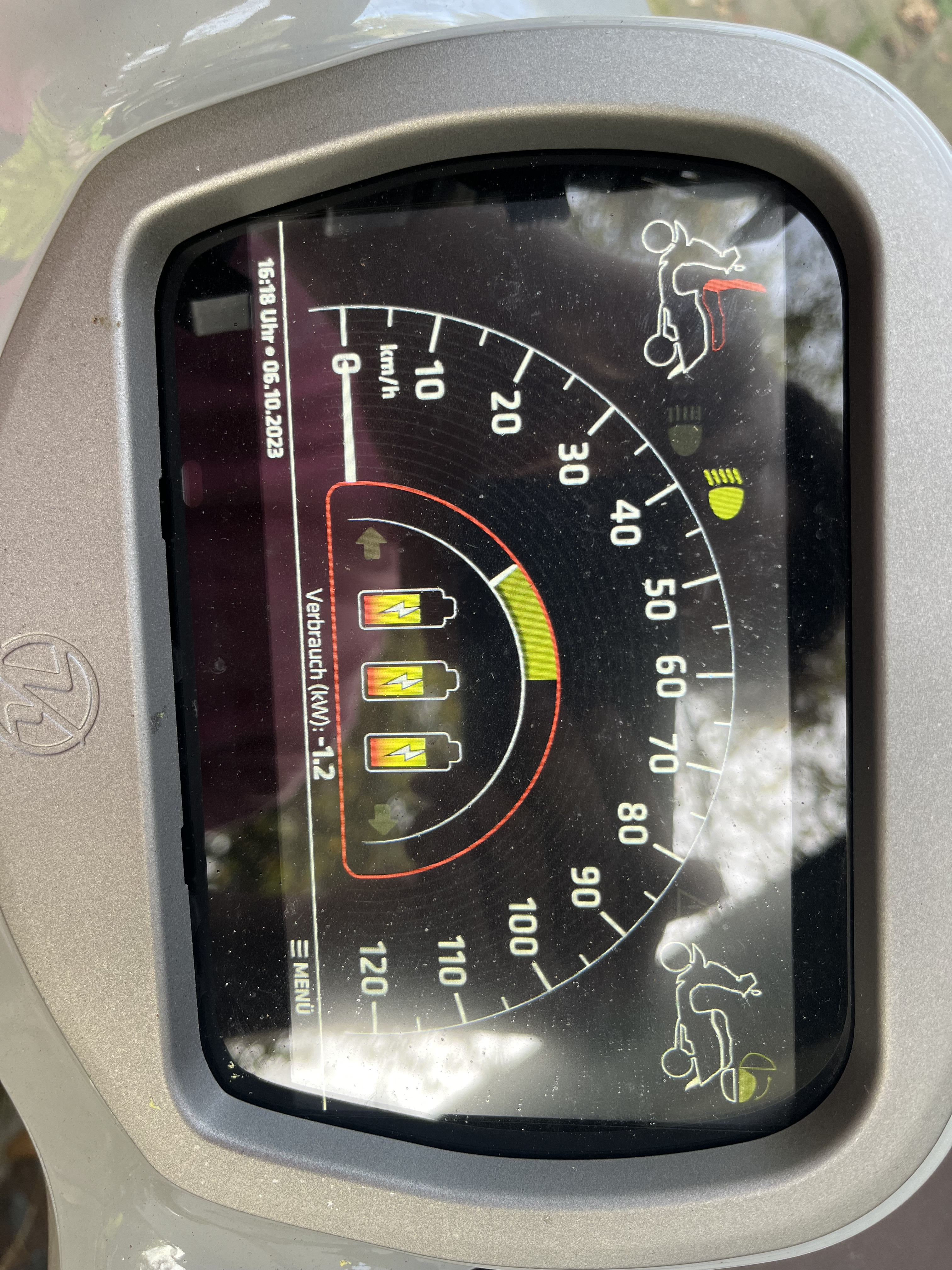

Ein Beweis der höheren Ladegeschwindigkeit:
