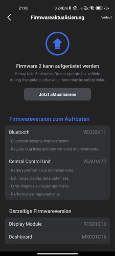

Habe heute Abend 2 Updates angeboten bekommen, habe sie mal gemacht, hat diese auch schon jemand ausprobiert?

hat sich schon jemand für das Update der Firmware Bluetooth VEQ32V11 und Central Control Unit VEA01V72 entschieden und sich getraut, es zu machen? :?:

Lieber nicht 🤣

Generell mit den "Software Updates": erst informieren, was genau "verbessert" bzw. geändert wurde. Zumeist geht es nicht um den Kunden sondern um die Minimierung der Garantiefälle.
Beispiel: Wir haben damals OTA ein Softwareupdate auf die Tesla Model S 85 aufgespielt, das den Akku um ca. 10% seiner ürsprünglichen Kapazität beschnitten hat :) Die Kunden haben sich nur gewundert, warum nach dem Laden auf 100% auf einmal gut 50km weniger Reichweite angezeigt wurden :lol:
Das war ziemlich genau 2019....mal rechnen:
- EZ 2013
- Akkugarantie 8 Jahre...lief also bis 2021
- Viele Kunden kamen damals gefährlich nah an den SOH wo der Garantiefall eintritt und noch zwei Jahre hätte Akkutausch bedeutet!
Also wurde die Kapazität beschnitten, um zumindest nochmal etwas freigeben zu können, wenn der Garantiefall SOH erreicht wird.
Ach ja- die Ladeleistung wurde natürlich auch gedrosselt!
Natürlich gibt es auch Performanceverbessernde Updates, aber das ist eben nicht immer so :roll:

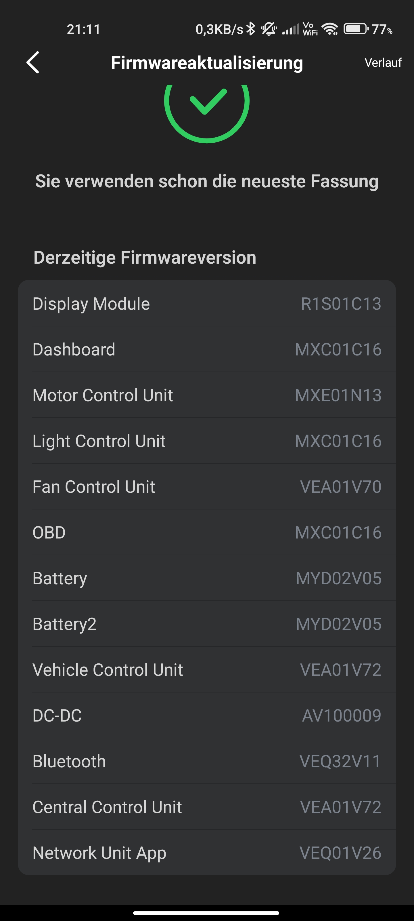

Ich habe letzte Woche die Updates installiert und zeitgleich vom Händler das BMS V05 installieren lassen.
Seit dem läuft der Roller super:
- Stärkerer Anzug, wobei dies auch Einbildung sein kann.
- Höhere Geschwindigkeit bei niedrigen Akkuständen. Selbst bei unter 20% SOC fährt er noch über 70 km/h.
- Akkus entladen sich vollkommen synchron, vorher hatte ich immer bis zu 10% Unterschied zwischen Akku A und B.
- Und das Beste: Keine Fehler 120 mehr. Bin vorher mehrmals am Tag mit Fehler 120 stehen geblieben, nun schon ein paar hundert km seit dem Update gefahren und keine einzige Fehlermeldung gehabt.
Für ein abschließendes Urteil würde ich warten bis ich rund 1.000 km mit dem Softwarestand gefahren bin, aber bis jetzt eine klare Empfehlung von mir für diese Softwarekonstellation.

Hab nun auch noch das OTA Update auf V06 für beide Akkus gemacht. Mal gucken wie er sich damit morgen auf dem Weg zur Arbeit so schlägt!
