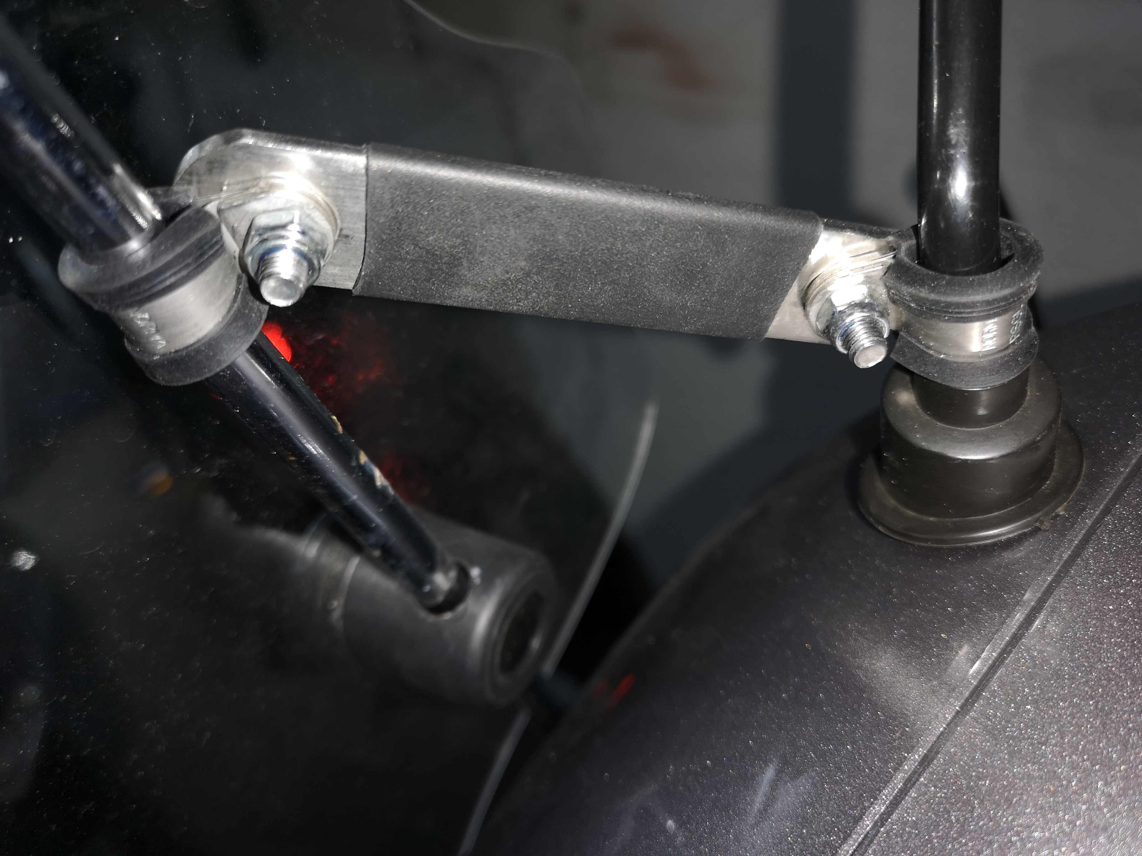

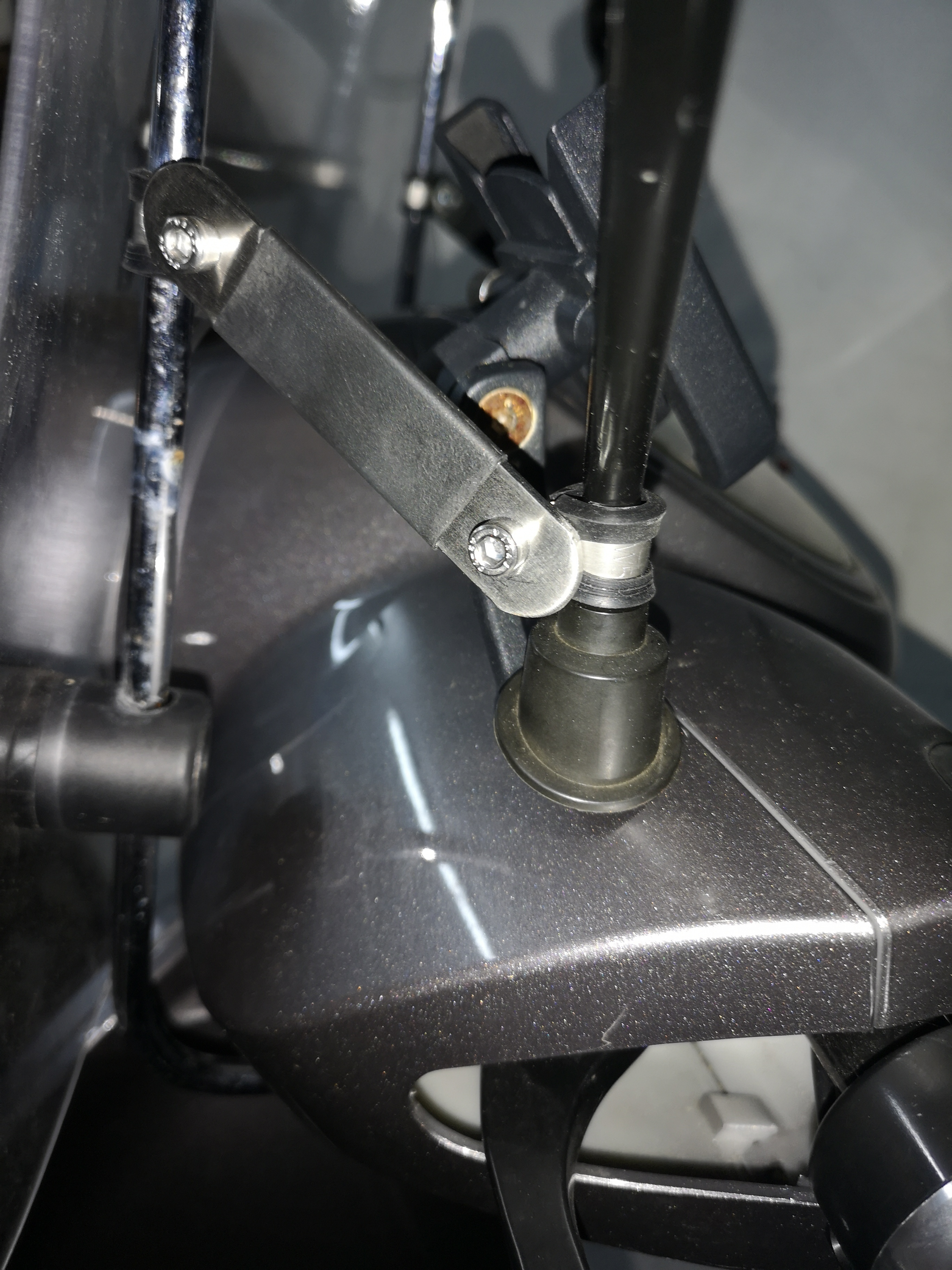

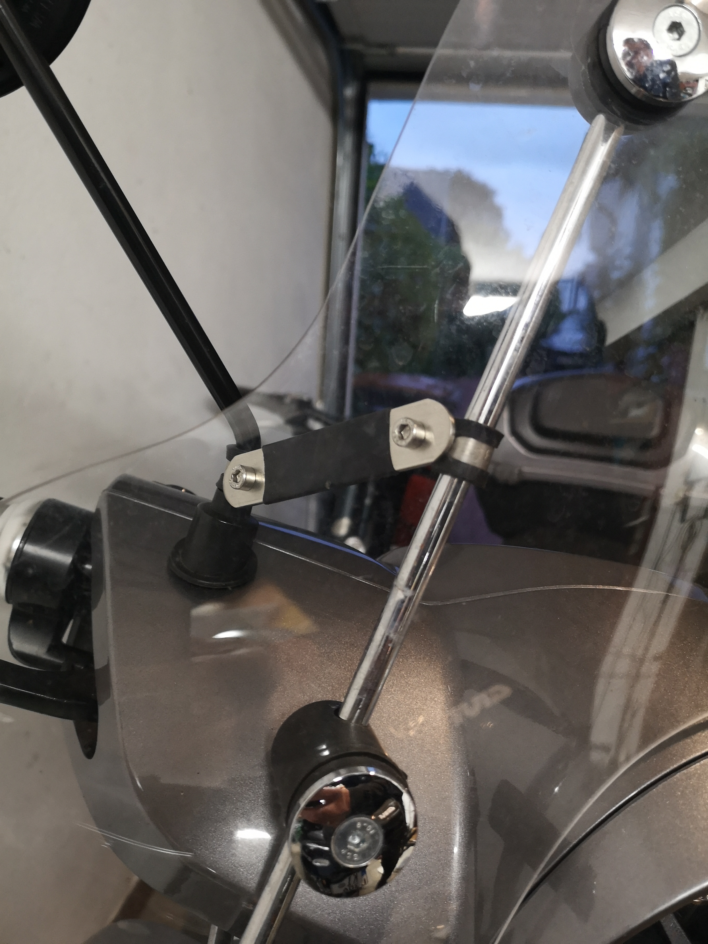

Nun bin ich endlich dazu gekommen, eine Lösung für die oberen Streben der Windschild-Halterung zu entwickeln.
Es geht um die Scheiben, die in Vespa-Manier von unten am Lenker angelenkt sind. Weil sie nur dort abgestützt sind, vibrieren sie so lange hin und her, bis der Halter abbricht. Davon konnten wir schon öfter lesen.
Bei E-Kuma gab es zeitweise (nicht zugelassene) Scheiben, die weiter oben zusätzliche Halter hatten. Diese waren mit unter den Spiegel geklemmt. Wenn man da auch noch einen Handy-Halter mit drunter packt, wird die Länge des Gewindes schon knapp. Als mein Sun-S bei Sturm umfiel, lösten sich Spiegel, Handy-Halter und Scheiben-Abstützung.
Nun habe ich eine Verstrebung komplett aus Edelstahl gebaut, die sehr stabil ist, ihren Zweck erfüllt und (wie ich finde) gut aussieht. Die Streben selbst sind Möbelverbinder, die ich als Set in verschiedenen Längen gekauft und dann mit Schrumpfschlauch überzogen habe. Die Schellen mit Gummiüberzug gibt es in Milimeter-Abstufung, sodass man genau die passenden für den Scheibenhalter und für den Spiegel kaufen kann. Dann noch ein paar Schrauben und Muttern - fertig ist der Halter. Ein Vorteil ist tatsächlich, dass der Spiegel weiter eingedreht werden kann. Die Schelle hindert den Spiegel am Verdrehen, ohne ihn zu sehr zu fixieren.
Schöne Grüße, Bertolt
