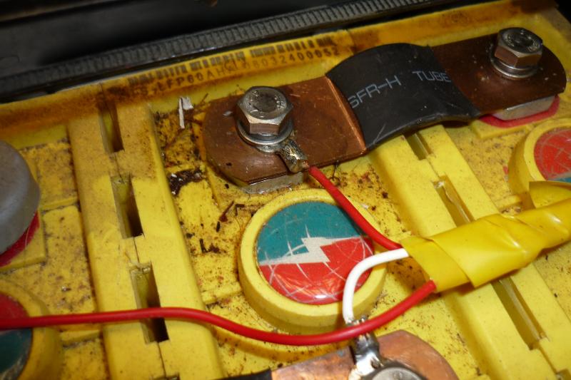

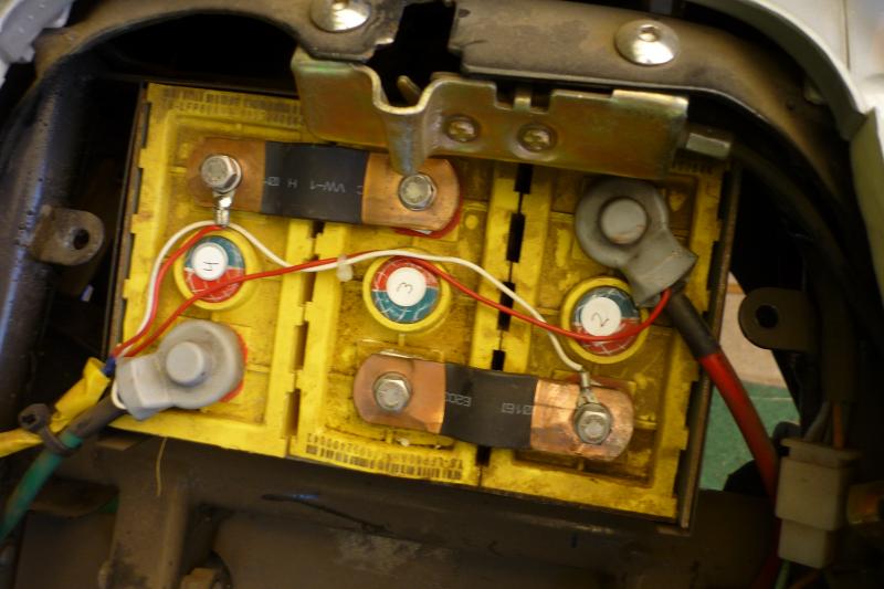

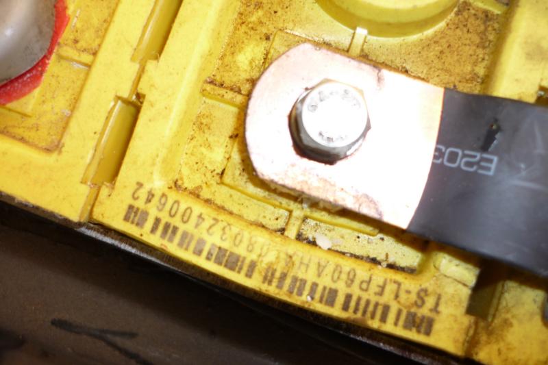

Also erst einmal Sichtprüfung: Die Zelle Nummer 3 hat kräftige Verformungen an einem Pol, auf den Bildern nicht so gut zu sehen, aber in 3D sieht das richtig heftig aus. Der Pol ist bis in den Kunststoff hineingedrückt.

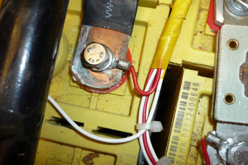

Zelle 11 ist dummerweise eine der neuen Zellen. Die Sichtprüfung ergab, dass ein Käbelchen zu den Balancern hin abgegangen war, eigentlich im deutlich sichtbaren Bereich. Die Zelle hat gesuppt, ich denke mal, etwas überladen.
Zelle Nr. 14 sieht auch nicht so gut aus. An einem Pol sieht es so aus, als hätte sich die Umgebung unter Hitzeeinwirkung verformt.

Wie erklärst Du Dir das "Absaufen" vom Pol der Zelle 3? Mit dem Hammer hat wohl niemand draufgehauen?! Eine solche Ausbeulung quer ist ja wirklich oberheftig
Oder sind die Zellen dieser Reihe auf der langen Seite so ausgebeult, dass Zelle 3 unter der Querverspannung eingeknickt ist?

Schöne Doku, schöne Sauarbeit. Quer habe ich das auch nicht gekannt. Eine Ausbeulung am spitzen Kinn?
Die Alu-Halteplatten haben schon einen Sinn. Aber auch da habe ich solch eine Beule nicht gesehen.
Hoffentlich sind die Zellen noch entnehmbar. Aber es brauchen ja keine Aluplatten entfernt werden.

Bei den verformten Zellen sind Aluplatten verbaut, die sind jeweils zu dritt gepackt. Ich erinnere mich noch an die letzte Aktion, es gibt keine Trageseile, also wird das ekelhaft mit dem Ausbau.
Es sind 3 mal 3 verspannt und in der Mitte 6 Stück recht lose in einer Reihe. Auf den ersten Blick und von den Werten bis auf die Hochohmige sind diese alle ok.
Die betroffenen Zellen haben nur 2 Möglichkeiten zur Verformung: etwas über die Kurzseite und nach oben. Der Weg über die kurze Zeite ist begrenzt, also nach oben. Die Pole sind anscheinend recht fest mit den Tütenzellen verbaut, also hat sich der dünnere Kunststoff drumherum angehoben - das sieht dann aus wie eingesunkene Pole. Eventuell war noch etwas Wärmeentwicklung mit dabei. Aber man kann ahnen, welche Kräfte wirken, und dass das Sicherheitsventil nicht ganz so optimal ausgelegt ist.
Das lose Kabel - ich mag es gar nicht sagen - war an der Lüsterklemme
weggebrochen. Und die liegen zum schnellen Messen im sichtbaren Bereich. Der Tip mit dem Heißkleber ist gut - ich werde da also nach Fertigstellung eine großzügige Lage drüber geben.

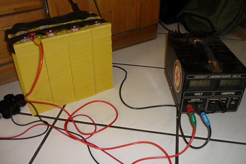

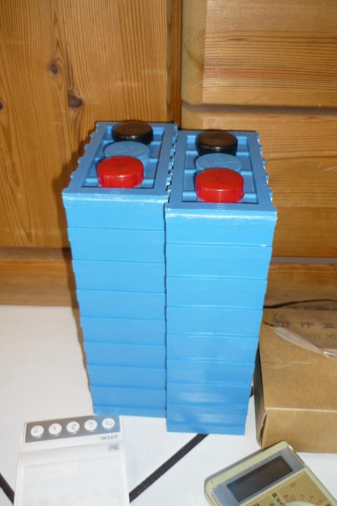

Und weiter geht es. Am Sonntag die Zellen bestellt, am Montag klassische Überweisung, am Freitag trotz Feiertag die Anlieferung. Danke an Litrade (nein, ich bekomme keinen Preisnachlass für Werbung, aber wenn es gut läuft, muß es ja auch gesagt werden dürfen).
Dabei sind Papas Zellen, 2 neue Calbs, die meine beiden schlechten Calbs ersetzen sollen. Gut: die Zellpole sind ab Lieferung mit Abdeckungen versehen, es wäre schön, wenn sich Thundersky mal ein Beispiel daran nehmen würde.
Die vier Thunderskys habe ich zunächst gemessen, alle bei 3.29V. Also deutlich entfernt von voll, laut Herummunkeln sollen die mit einem Ladestand von ca. 60% ausgeliefert werden. Also müssen sie auf den Ladestand der eingebauten Zellen gebracht werden, d.h. voll.
Ich halte es für günstig, die Zellen für das Initialladen parallel zu schalten, plus an plus, minus an minus, so kann ich die ganze Sache bei entsprechender Voreinsstellung des Ladegerätes einfach unbeaufsichtigt laufen lassen.
Wie man sieht, ist Vorsicht die Mutter der Porzellankiste. Lieber dreimal hinschauen, ob alles richtig gepolt ist, freie Pole beim Zusammenbau als auch später zumindest soweit isolieren, dass eine fallengelassene Nagelfeile oder der Kater keine versehentlichen Kurzschlüsse produzieren kann. Man kann es lächerlich finden, dass allein der Aufbau für Zellen mehr als 10 Minuten gedauert hat, aber auch zu 60% geladene Zellen können einen heftigen Stromfluß verursachen.

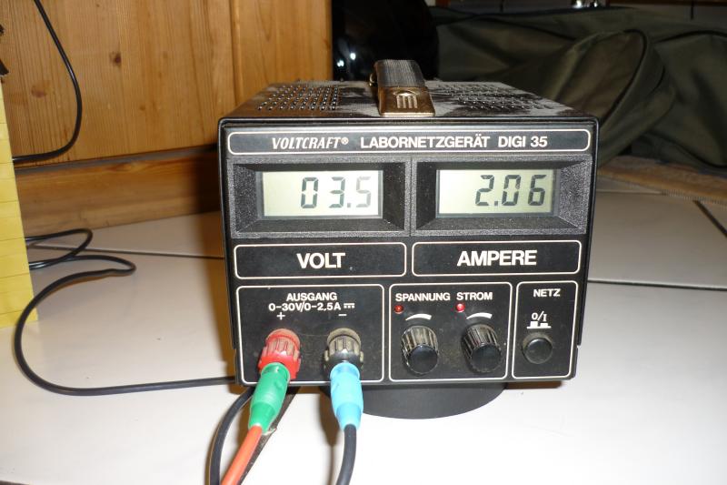

Das Laborladegerät wurde auf 3.6V Leerlaufspannung gestellt, die Stromstärke nach anschließen der Zellen habe ich auf 2A gesetzt.
Wir benötigen pro Zelle voraussichtlich 20Ah, macht zusammen 80Ah, macht bei 2A Ladestrom rund 40 Stunden, der Spaß wird also von Freitag abend bis gut Sonntag vormittag laufen.
Zelle 12, die zum nachfüttern, ist bewußt nicht dabei. Die bekommt ihre Energie später separat, damit ich sehen kann, wieviel Ah gefehlt haben. Evtl. gibt es da ja noch eine Überraschung.

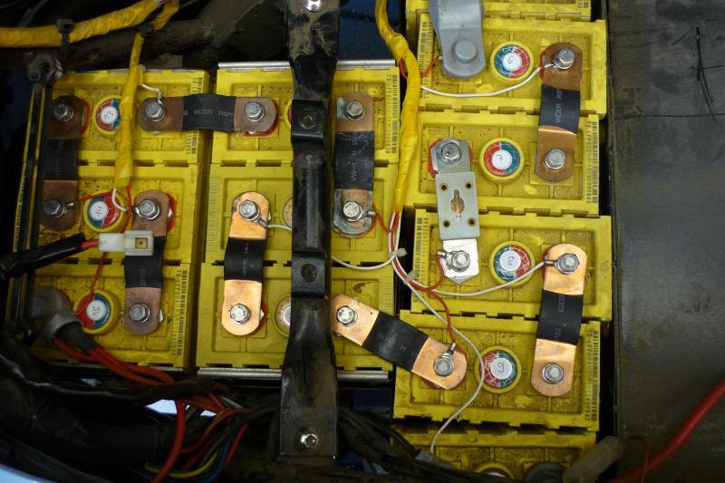

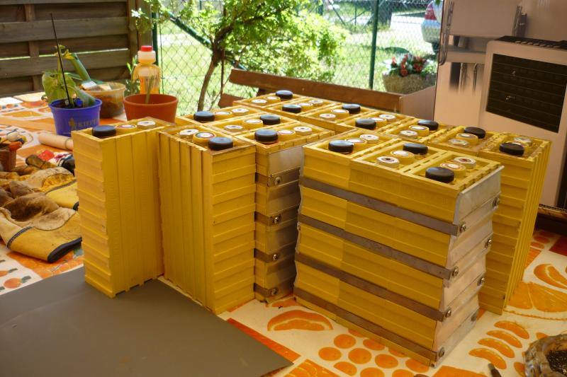

Parallel geht es jetzt an den Roller. Zunächst mal eine Fotodoku, damit man im Vergeßlichkeitsfall nochmals nachschlagen kann, wie die Verkabelungen liefen.
Auch hier ist wieder Vorsicht angesagt. Armbanduhr, Ehering, alles was aus Metall ist, wird vorher abgelegt. Die grauen Silikondeckel, die die Zellverbinder abdecken und die ich nur für die erste Sichtkontrolle abgenommen habe, werden wieder aufgesteckt. Auf jede Zelle kommt ein Klebeschildchen mit der Zellennummer, um die Pflegefälle später wiederzufinden, an jedes Balancerkäbelchen eine Nummer, "0" für Gesamtminus, "1" für erste Zelle plus bis 15 für letzte Zelle "plus".
Beim der Demontage wird in eine Richtung gearbeitet, d.h. von Plus nach Minus (oder umgekehrt), nie so, wie die Zellen gerade vor einem liegen. Falls irgendwo etwas passiert, könnten sonst Querströme über die Balancerkabel oder weiß der Geier wo auftreten.
Sobald der Pol einer Zelle freigelegt ist, kommt sofort eine Isolierung drauf. Beim Lösen der Zellverbinderschrauben wird vorher überlegt, in welche Richtung der Zellverbinder mitdrehen möchte, wenn er denn könnte, und in welcher Richtung es am wenigsten gefährlich ist.
Auch hier mag es absurd erscheinen, dass allein das Lösen der Verkabelung und der Zellverbinder mehr als eine Stunde gedauert hat, aber vor knapp 2KWh habe ich einen gewissen Respekt.

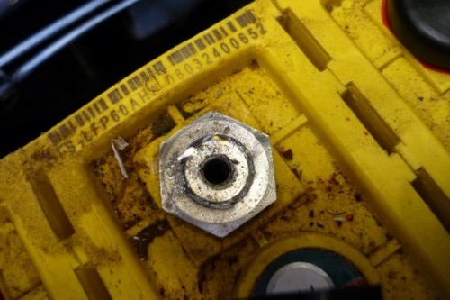

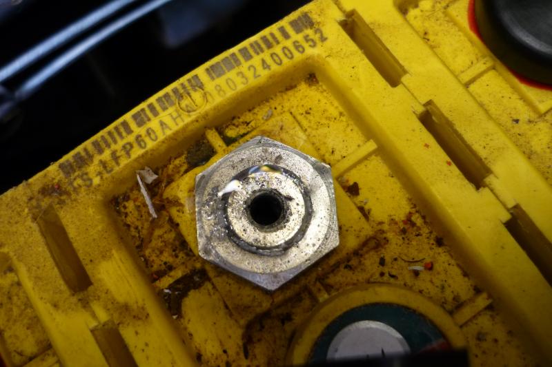

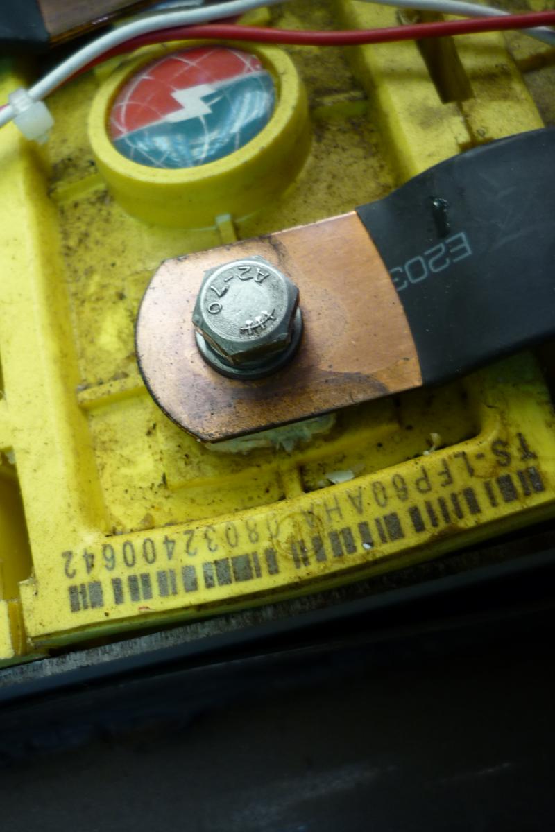

Beim Ausbau fallen dann die Begleitumstände defekter Zellen direkt ins Auge:

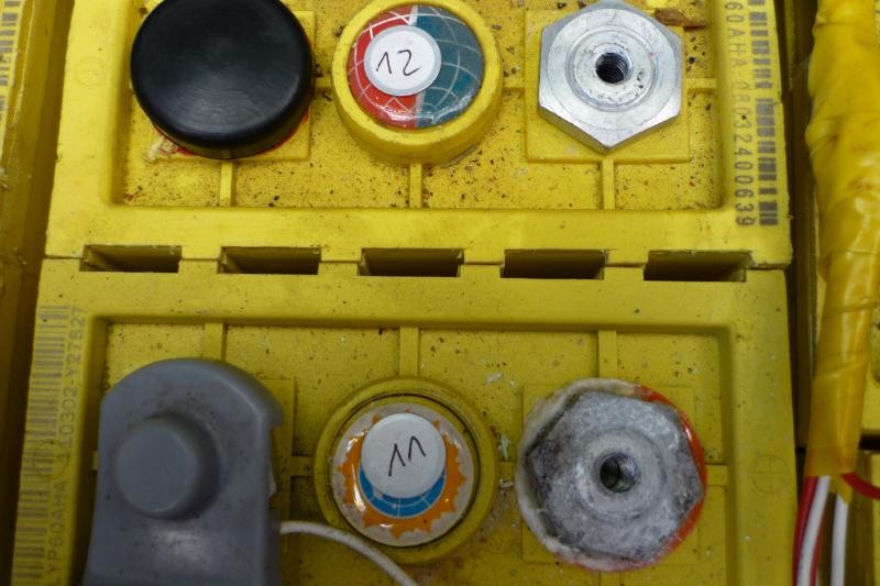

Es ist nicht gut zu erkennen, aber hier suppte noch flüssiges Elektrolyt an Zelle 14. Durchsichtig wie Wasser, im Geruch an Glasreiniger erinnernd.

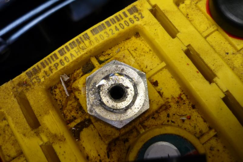

Hier ist ein völlig korrodierter Zellpol zu sehen. Das Elektrolyt ist entweder eingetrocknet oder hat eine Verbindung mit dem Aluminium hergestellt.

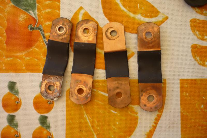

Und so sehen dann die Zellverbinder von unten aus, einer von der suppenden Zelle zeigt deutliche Spuren. Da die Korrosion auch zwischen die Kupferbleche gekrochen ist, wird dieser Verbinder lieber gleich ersetzt, ich habe genügend Ersatz mitbestellt. Alle anderen werden mit 1000er Schleifpapier auf Vordermann gebracht.

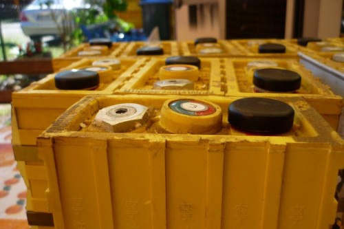

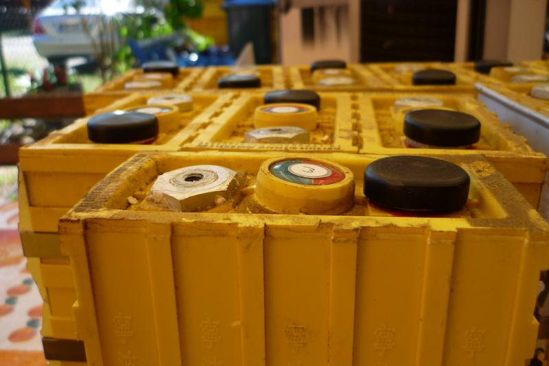

Jetzt noch mal ein Bild von Zelle 3 in der Seitenansicht:
Wir sehen einen schön geneigten Ventildeckel, der uns signalisieren möchte, welch üblen Kräfte hier im inneren der Zelle wirken. Irgendwann macht es dann mal peng.
Und hier sind alle unsere kleinen Sorgenkinder einträchtig aufgebaut. Das Rausnehmen aus dem Roller ging leichter als befürchtet, die ekelige Arbeit kommt erst noch. Je dreimal 3 Zellen sind miteinander verspannt, die Verspannung muß gelöst werden und die defekten Zellen ersetzt werden.Diese Arbeit ist erfahrungsgemäß etwas schwieriger.
Ich werde wohl jetzt die Zellen schon mal neu zusammenstellen, und die neuen Zellen kommen später zum Schluß in den unverspannten Mittelteil hinein. Die unverspannten Zellen machen einen recht guten Eindruck, bei zweien meine ich eine ganz leichte Wölbung zu sehen, das kann aber auch herstellungsbedingt sein. Da sie meßtechnisch nicht unangenehm aufgefallen sind, macht mir das keine Sorge.
Zelle 12 wird nachgefüttert, und die hochohmig erscheinende Zelle wird nochmals überprüft. Sie ist äußerlich intakt und wird als Reservezelle erst einmal nicht entsorgt.
