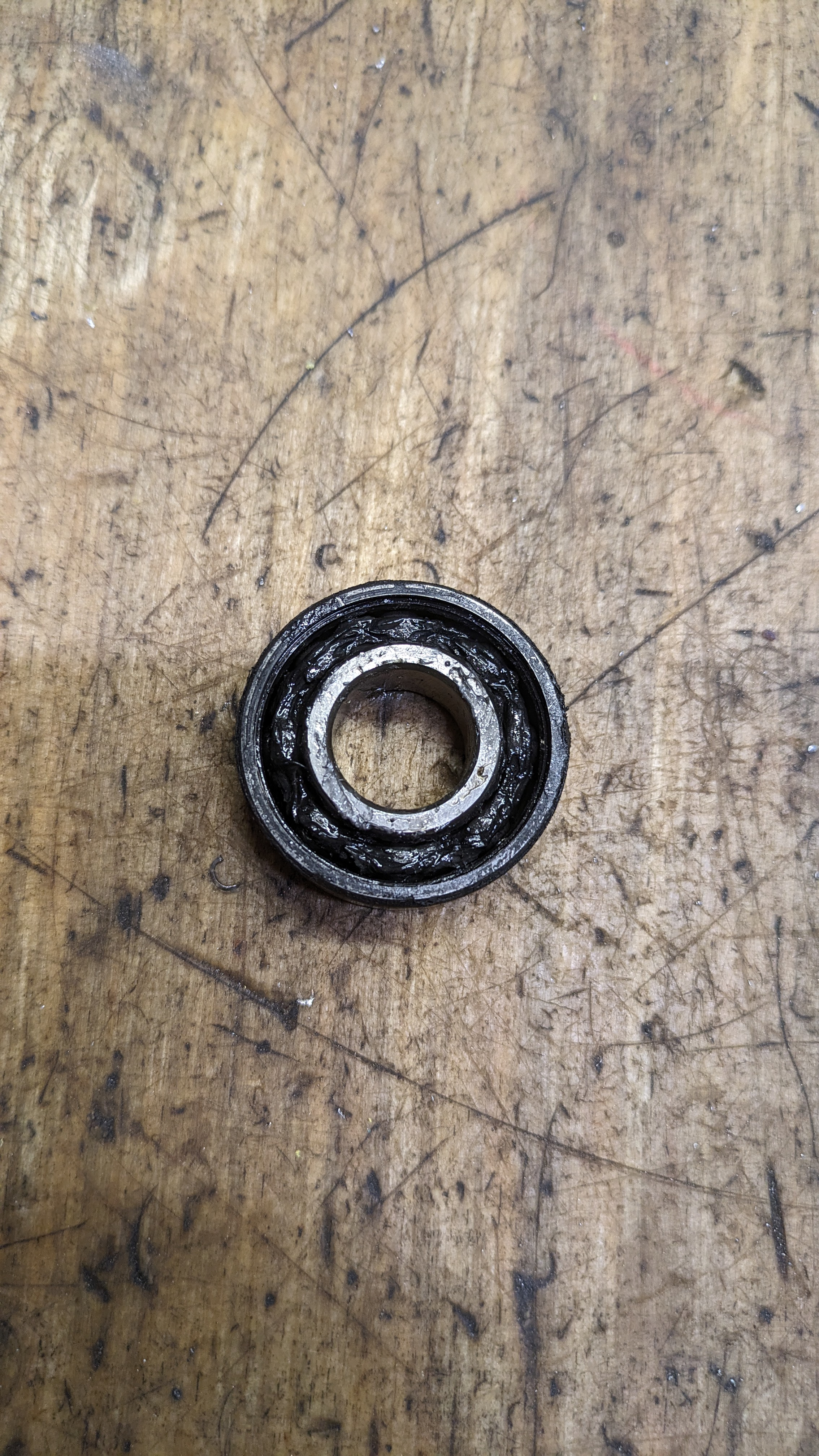

Nach knapp 500km hat es angefangen, dass sich ein kratziges Knacken an der Vorderachse bemerkbar gemacht hat. Wie sich jetzt rausgestellt hat, war eines der Radlager kaputt.
Grund dafür, die Distanzhülsen zwischen der Gabel und den Radlagern sind serienmäßig aus ganz billigem Material und sehr schlecht verarbeitet. Die Hülsen verformen sich schon beim Festziehen der Achsschraube massiv, werden krumm und fressen sich in Lager und Simmerringe.

Die Radlager:
Hier empfehle ich die SKF 6202-2RSH.
Die Maße der Lager sind 35/15/11 (Außenmaß/Innenmaß/Breite), hier ist das Innenmaß des Lagers der Durchmesser der Achsschraube.
Davon benötigt man 2 Stück.

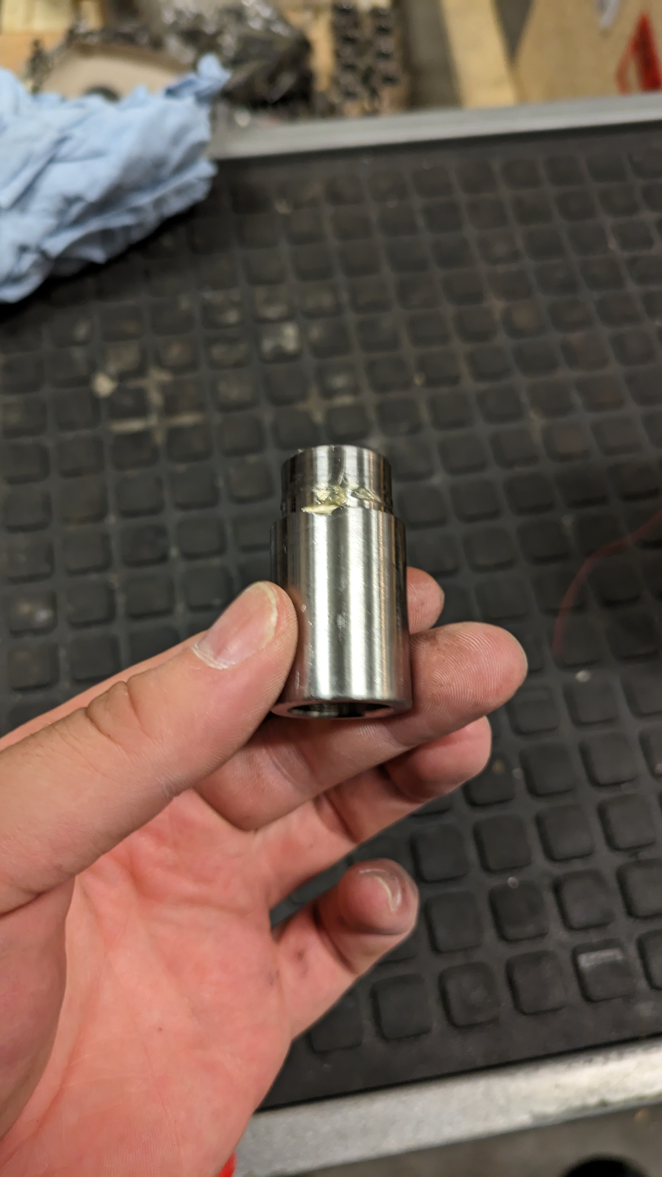

Die Distanzhülsen:
Die Maße der originalen Hülsen sind auf Seite der Bremse 41mm/22mm/17,5mm (Länge/Außenmaß/Innenmaß) und auf der anderen Seite 45mm/22mm/17,5mm.
Ich habe hier ein 25er Edelstahl Vollmaterial genommen als Basis.
Zwei Stücke jeweils ca. 5mm länger als die Gesamtlänge der Hülse geschnitten. Anschließend auf einer Drehbank "überdreht", so dass ich 100% plane(gerade) Enden habe, das ist wichtig, um falsche Belastung auf den Lagern zu vermeiden. Und das ganze dann auf Maß gedreht (1x 41mm & 1x 45mm). Danach das Innenmaß auf 17,5mm gebohrt, hier hätte auch eine 15,5mm Bohrung ausgereicht, da die Achsschraube 15mm hat.
Zum Schluss habe ich auf ca. 10mm der Länge das Außenmaß auf 20,5mm runtergedreht, da die Hülse in diesem Bereich im Simmerring läuft und wie oben beschrieben, ich Simmeringe mit 20mm Innenmaß gewählt habe.
