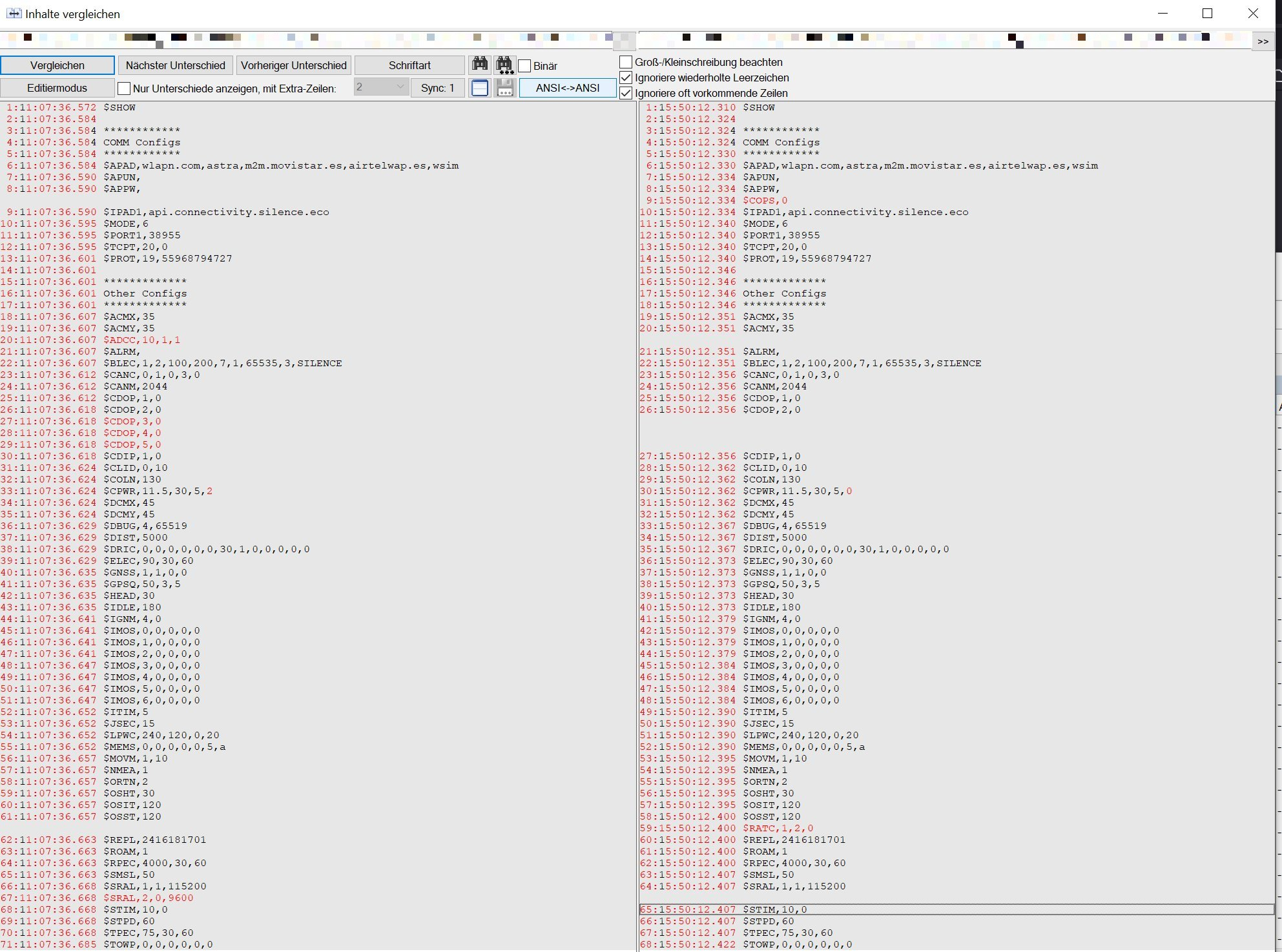

Ich hatte jetzt einen S01 von ~2022 samt Fahrer bei mir zu Hause. Dort habe ich auch ein $TEST und $SHOW vom Modul gezogen. Dieser Roller hat ein AT402 verbaut, welches - wie auch ein AT241 - LTE beherrscht und auch darauf konfiguriert ist (bevorzugt GSM, Fallback eMTC) mithilfe des Kommandos $RATC,1,2,0.
Die übrigen Abweichungen sind n.m.E. irrelevant für die Funktion. Wie man hier auch nochmal sieht, senden aktuelle SEAT und Silence ihre Daten an die gleichen Server, sogar in praktisch identischer Konfiguration. Sogar die bei mir unlängst eingekürzten Reports finden sich hier genauso wieder, also keine SEAT-spezifische Änderung.
Nachtrag: übrigens melden sich beide doch sehr unterschiedliche Module mit der gleichen Firmare (7.0.61.35). Auch hier keine Unterschiede zwischen SEAT und Silence. Mein Modul meldet sich nicht als AT240, sondern als SL240V8 - möglicherweise ein Hinweis auf die spezialisierte Firmware - während das AT402 nur "AT402" meldet.
