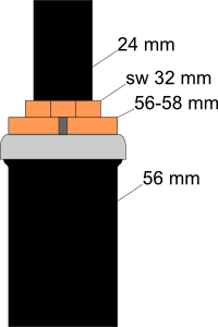

Hi,
mein Lenkkopflager ist hinüber.
Habe eine Skizze davon angefertigt:
Ich weiß leider nicht, welches Modell ich kaufen soll, vermute aber, dass das passen könnte:
http://www.biketeile-service.de/de/fahr ... 19003.html
Kennt jemand einen Shop, der zu den Lagern die Maße ausweist?
Danke.
Dirk

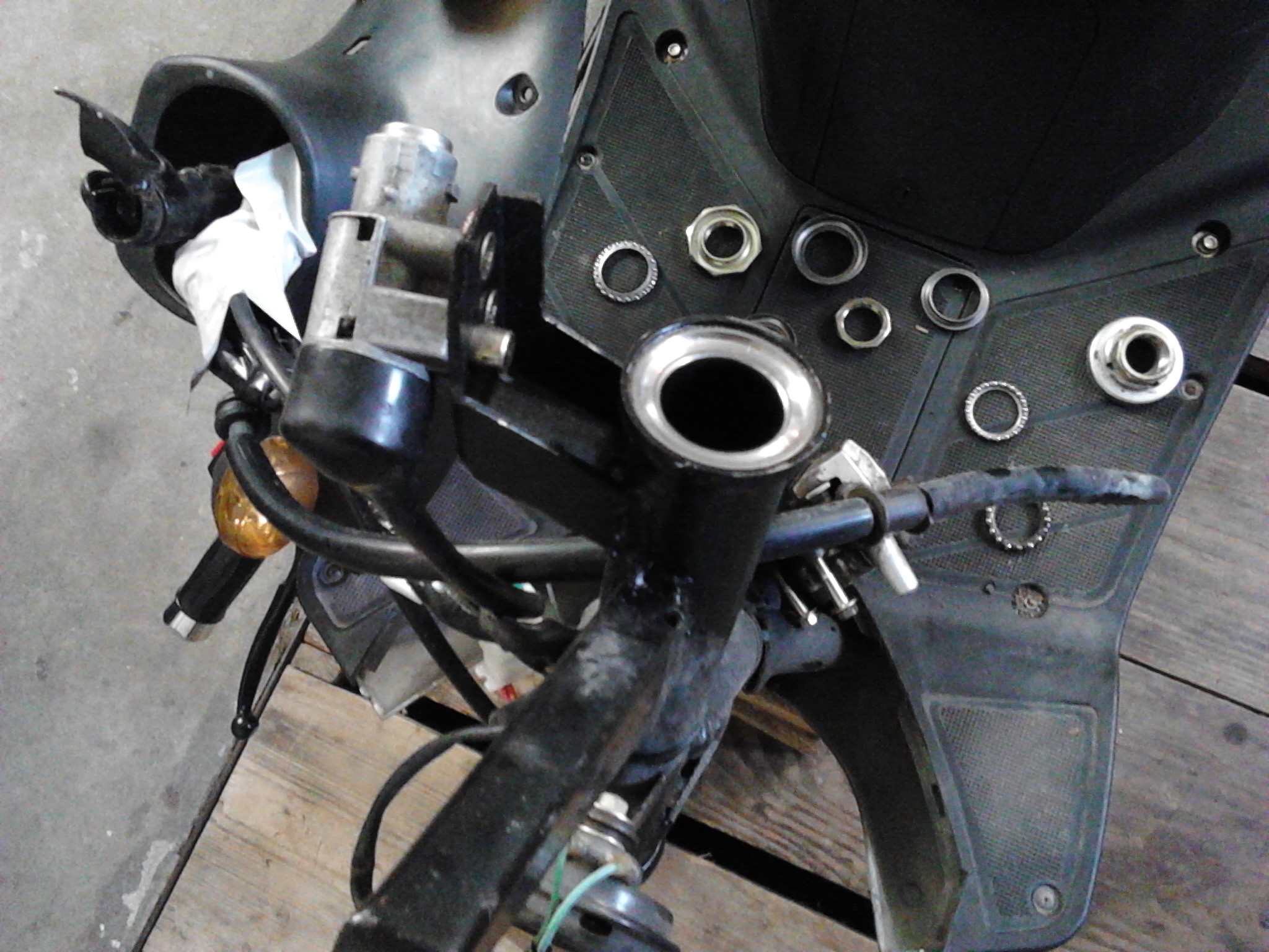

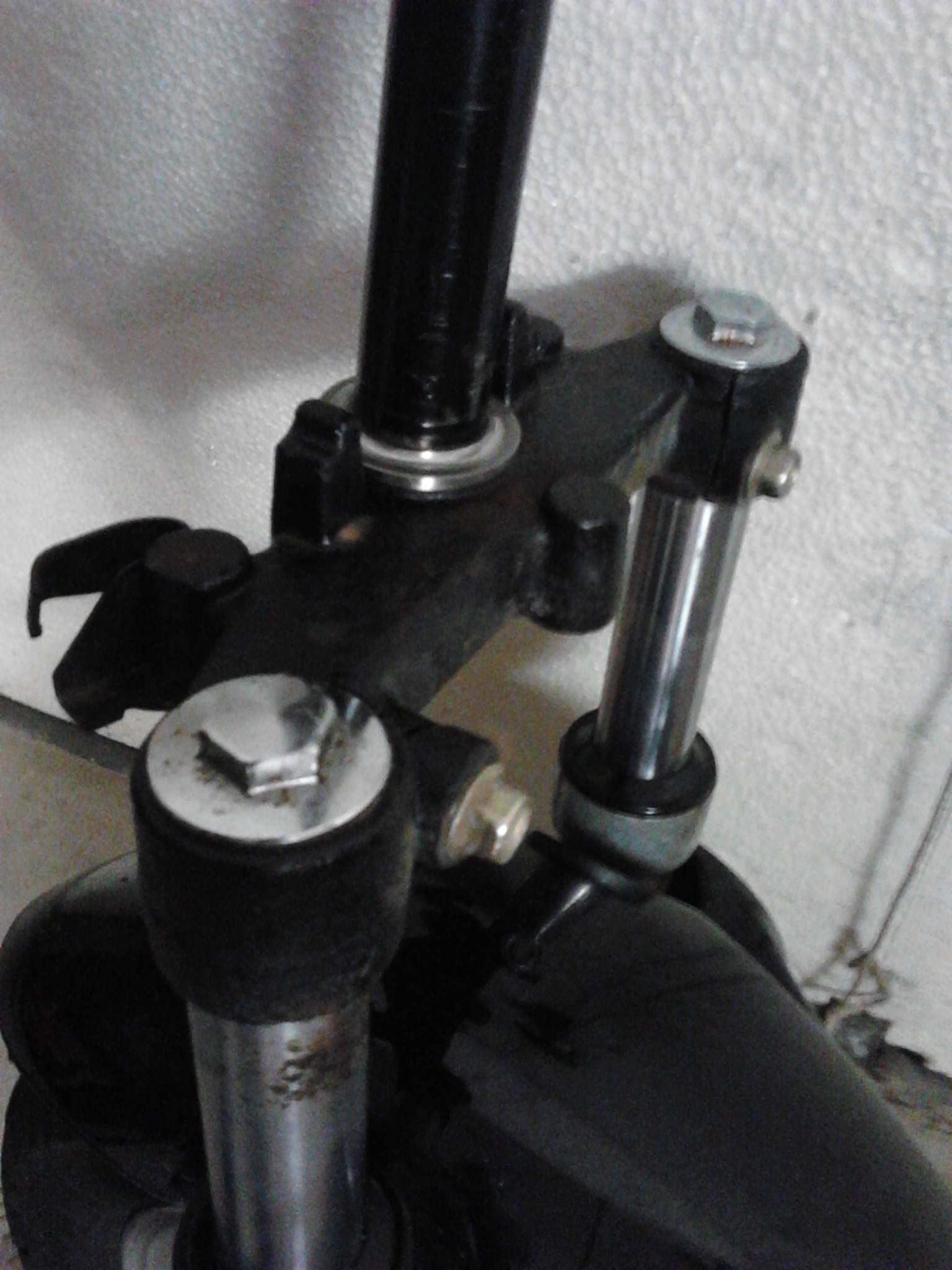

Ich habe den Vorderbau zerlegt.
So sieht es aus: Kann man die Lagerschalen aus dem Holm entfernen?
Geht das auch an der Gabel? Scheint alles bombenfest zu sitzen.
Dirk
Dirk

electriceye
- Beiträge: 70
- Registriert: Fr 10. Sep 2010, 17:26
- Roller: e-max 110s 41854
- PLZ: 44
Re: Neues Lenkkopflager erforderlich
Hi
Kann man mit Hammer und Meisel vorsichtig austreiben.
Lagerring im Lenkkopf (Rahmen): Meisel schräg von unten ansetzen und nach oben austreiben.Da ist ja ein Überhang!Das bitte im 360°verfahren.
Lagerring am Gabeljoch:Hier ein spitzen Meisel waagerecht zwischen Lagerring und Joch treiben bis sich Lagerring nach oben bewegt. Auch hier360°damit sich die Ringe nicht verkanten.
Zum Einbau:Natürlich sollte man jetzt geeignetes einpress/treibwerkzeug haben.Ham wa aber nicht.
Eine passende Nuss oder Kantholz tut es auch(Rahmenseite).Natürlich den Durchmesser Lageraussenring wählen!
Gabelseitig einweder ein geeignetes Überrohr benutzen oder vorsichtig mit Hammer und Treibdorn aufschlagen.
Die eigentlichen Lagerflächen dabei nicht beschädigen!!
