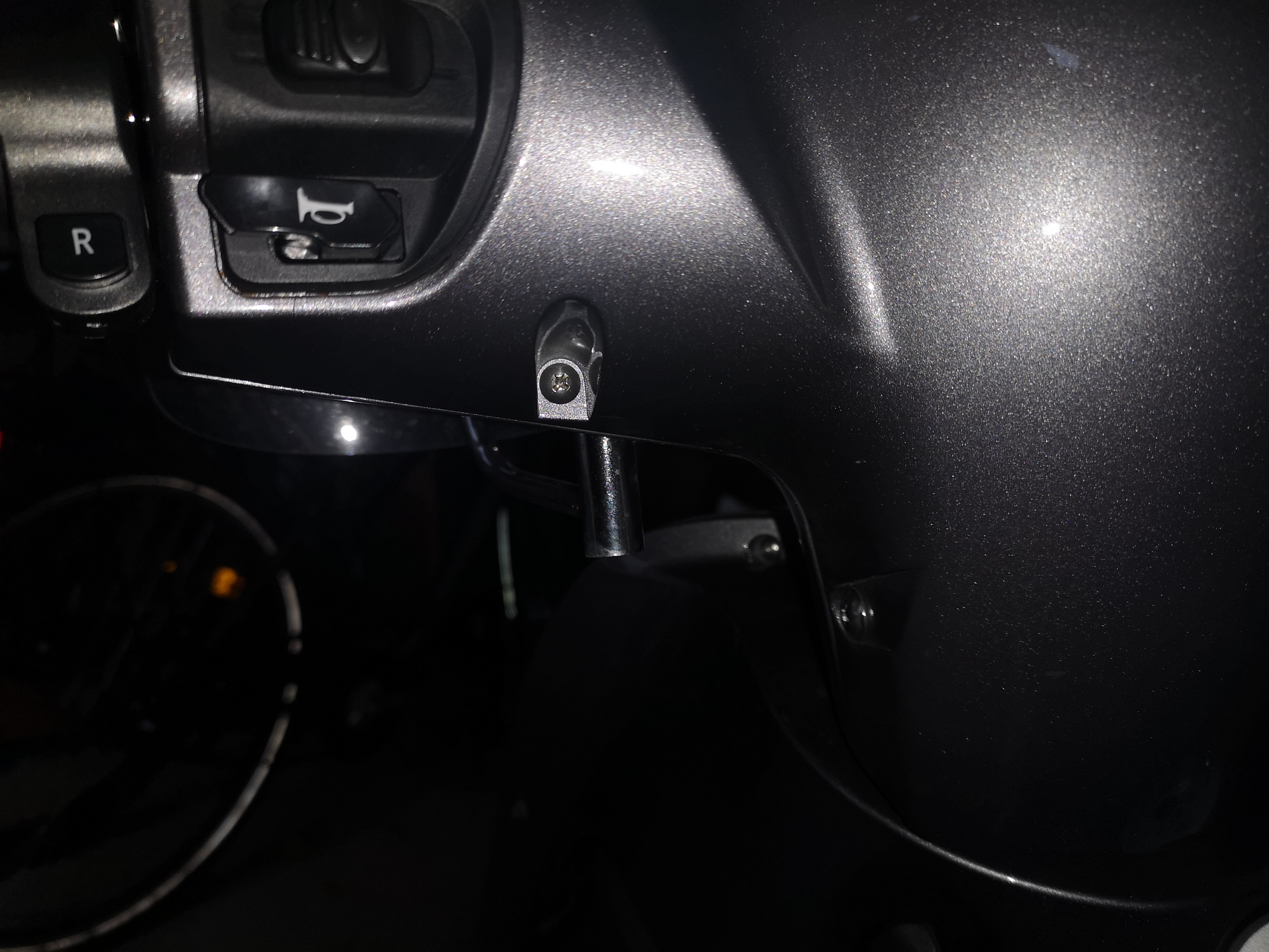

Habe einen Tisto Sunshine 6.0 der Bremshebel auf der linken Seite ist verbogen, müsste aussgetauscht werden.
Wollte die obere Verkleidung abbauen, habe diese nicht los bekommen.
Weis jemand wie sich die öffnen lässt?

Hallo holgner, nun komme ich endlich dazu, Dir zu antworten.
Am besten wäre es, wenn Du Fotos machst, damit ich hier keinen Blödsinn erzählen.
Bei meinem Sun-S müssen die Spiegel ab. Dann die Schrauben links und rechts vom Hals. Dann die beiden Schrauben, die man von hinten neben den Schaltern sieht. Dann das vordere Teil unten vorsichtig nach vorne ziehen. Dann oben auf der ganzen Breite aushaken. Dazu hilft ein Plektron oder eine Checkkarte, die man dazwischen schiebt. Manchmal bricht trotzdem eine Nase ab. Aber ich habe noch nie ein Klappern oder so gehört, dass darauf zurückzuführen wäre. Viel Erfolg und, wie gesagt, schick sonst mal Fotos zum Vergleich.
Schöne Grüße, Bertolt

Danke für die Antwort. Hatte die Verkleidung schon mal halb ab, aber nicht die Spiegel abmontiert.
Möchte mir den Bremshebel mal genauer ansehen, habe einige gefunden.
Mal schauen ob die passen.

bei meinem Tisto ist der Scheinwerfer zu hoch eingestellt und wurde leider nicht vom Händler bei der Auslieferung justiert.
Tisto verweist auch den Händler
Und 35km möchte ich bei dem Wetter draußen auch nicht unbedingt dorthin fahren.
Auf jeden Fall habe ich versucht selbst die Verkleidung abzubauen, jedoch scheiterts an der Verclipsung.
Ich möchte ich jetzt nicht durch die Aktion irgendwelche Nasen abbrechen.
Hat jemand mal Bilder wo sich die Nasen befinden oder einen Tipp, wie man das abmontiert bekommt?
