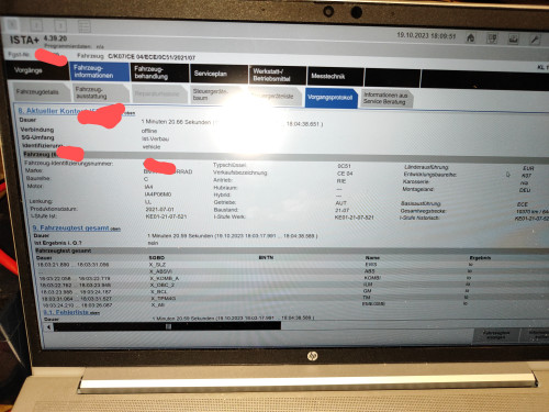

Stivikivi hat geschrieben: Di 17. Okt 2023, 14:04 Habt ihr mit den Programmen auch die Möglichkeit den SOH auszulesen?
Mit E-Sys geht keinerlei Diagnose, das ist nur zum Codieren.

Ista sieht sehr vielversprechend aus was das angeht.

Norbert hat geschrieben: Di 17. Okt 2023, 17:23
Ja das weiß ich aber mit Ista+ geht Diagnose nur fraglich ob man auch den Akkustand auslesen kann.

Es geht voran. Ich habe noch ein paar Wehwehchen mit der Software aber das bekomme ich schon noch hin. Der letzte BMW Händler hat mich dann auch veräppelt bzw. Keine Ahnung, siehe i-stufe.

Kadett 1 hat geschrieben: Do 19. Okt 2023, 18:47 Es geht voran. Ich habe noch ein paar Wehwehchen mit der Software aber das bekomme ich schon noch hin. Der letzte BMW Händler hat mich dann auch veräppelt bzw. Keine Ahnung, siehe i-stufe.
Fahrzeug Behandlung Akku auslesen.
