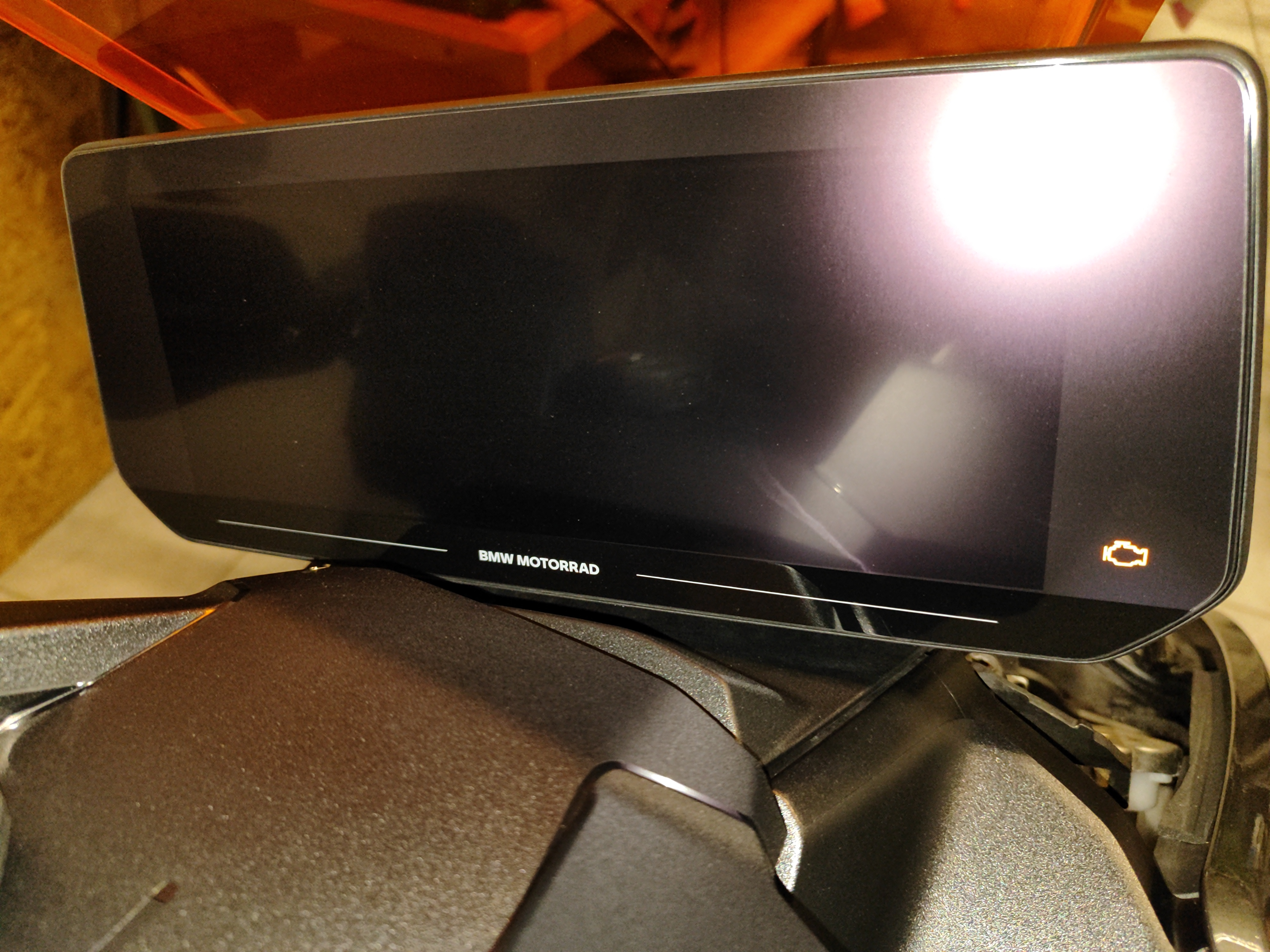

Das System bietet je nach Datenstand die entsprechenden I-Stufe an. Es kann also zumindestens nichts falsches ausgewählt werden. Die Software wird vermutlich auch so gestrickt sein das alle Baujahre bedient werden können also Zukunftsfähig.

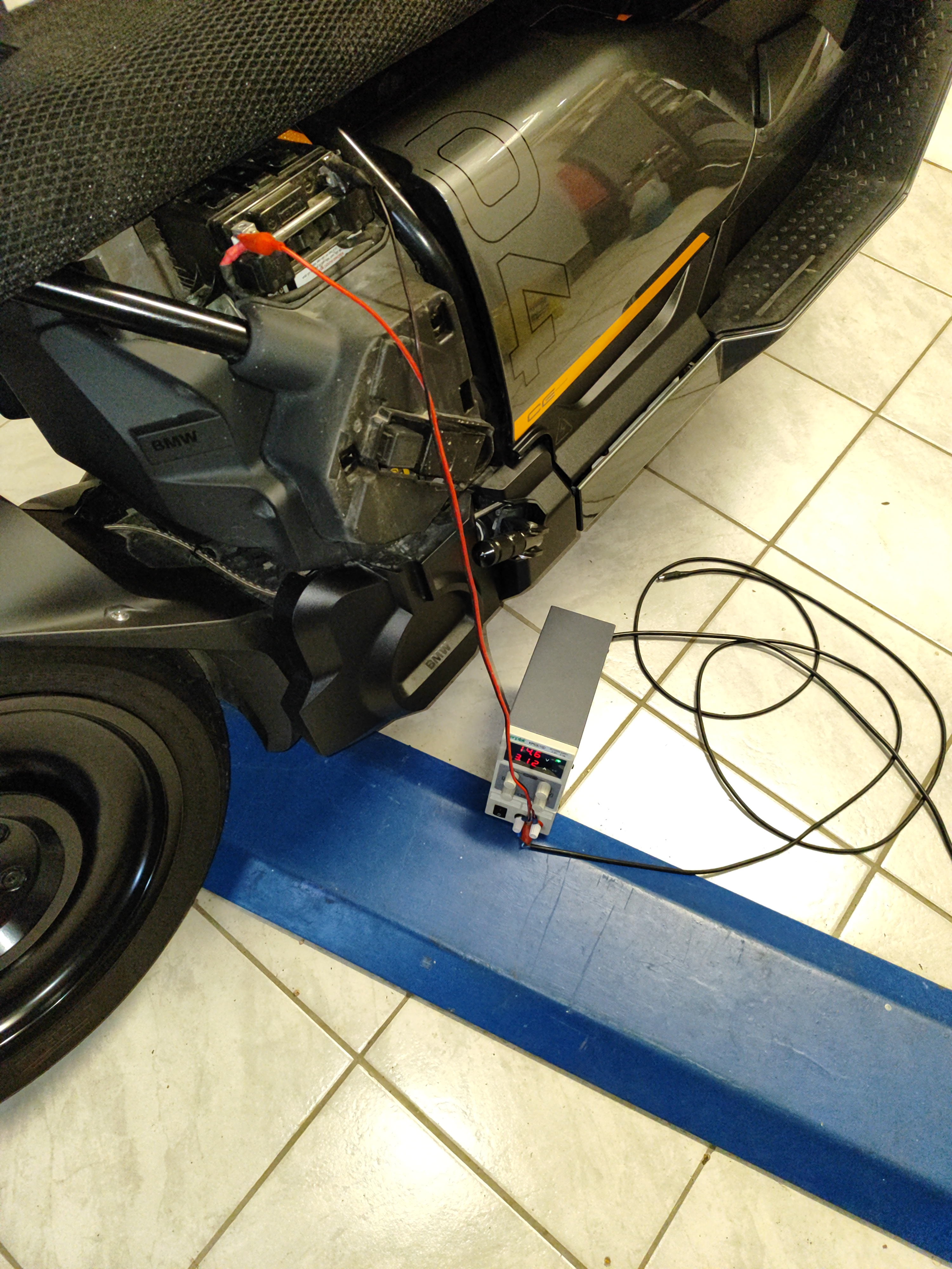

Drückt mir die Daumen....Ob in 10h alles toll ist sehen wir dann...

bisschen hoch die Spannung
wenn alles gut geht wird wohl der Akku verglüht sein
