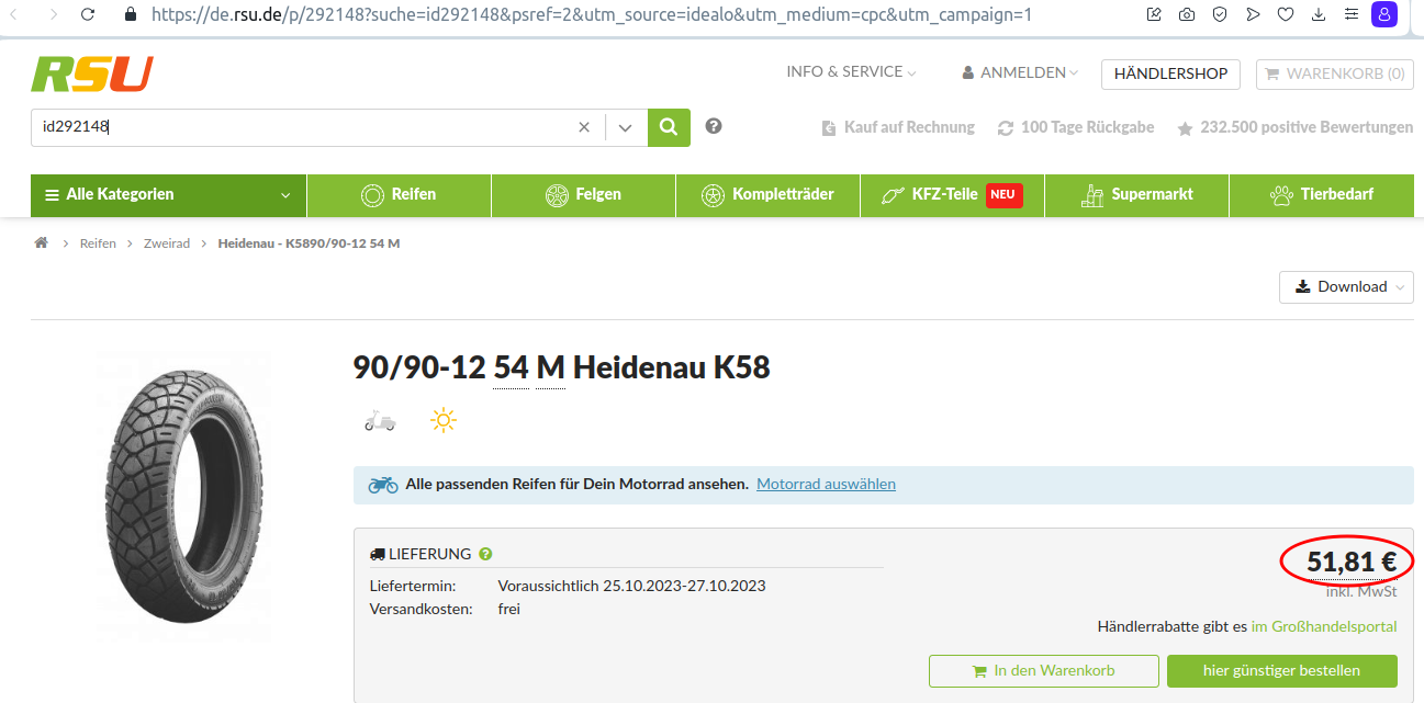

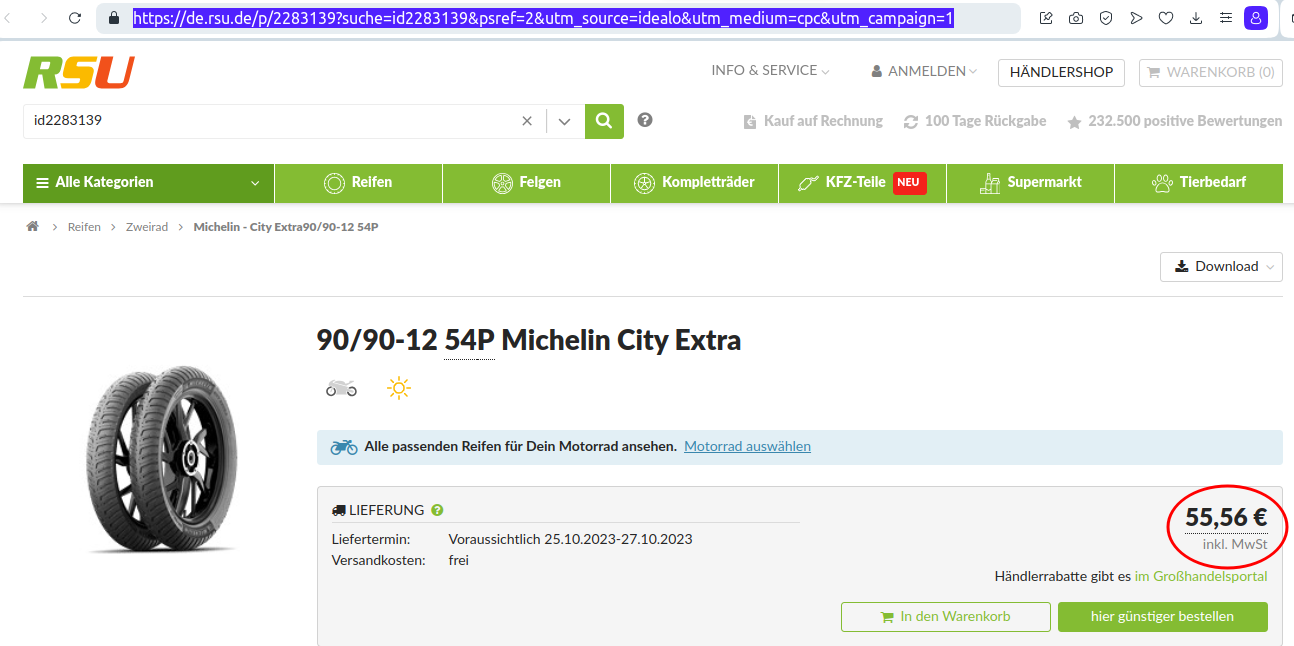

Somit kämen wohl diese beiden Angebote in Frage:
Der Michelin City Extra 90/90-12 54P für 56 €:
https://de.rsu.de/p/2283139?suche=id228 ... campaign=1
oder:

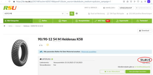

der Heidenau K58 90/90-12 54M für 52 €:
https://de.rsu.de/p/292148?suche=id2921 ... campaign=1
