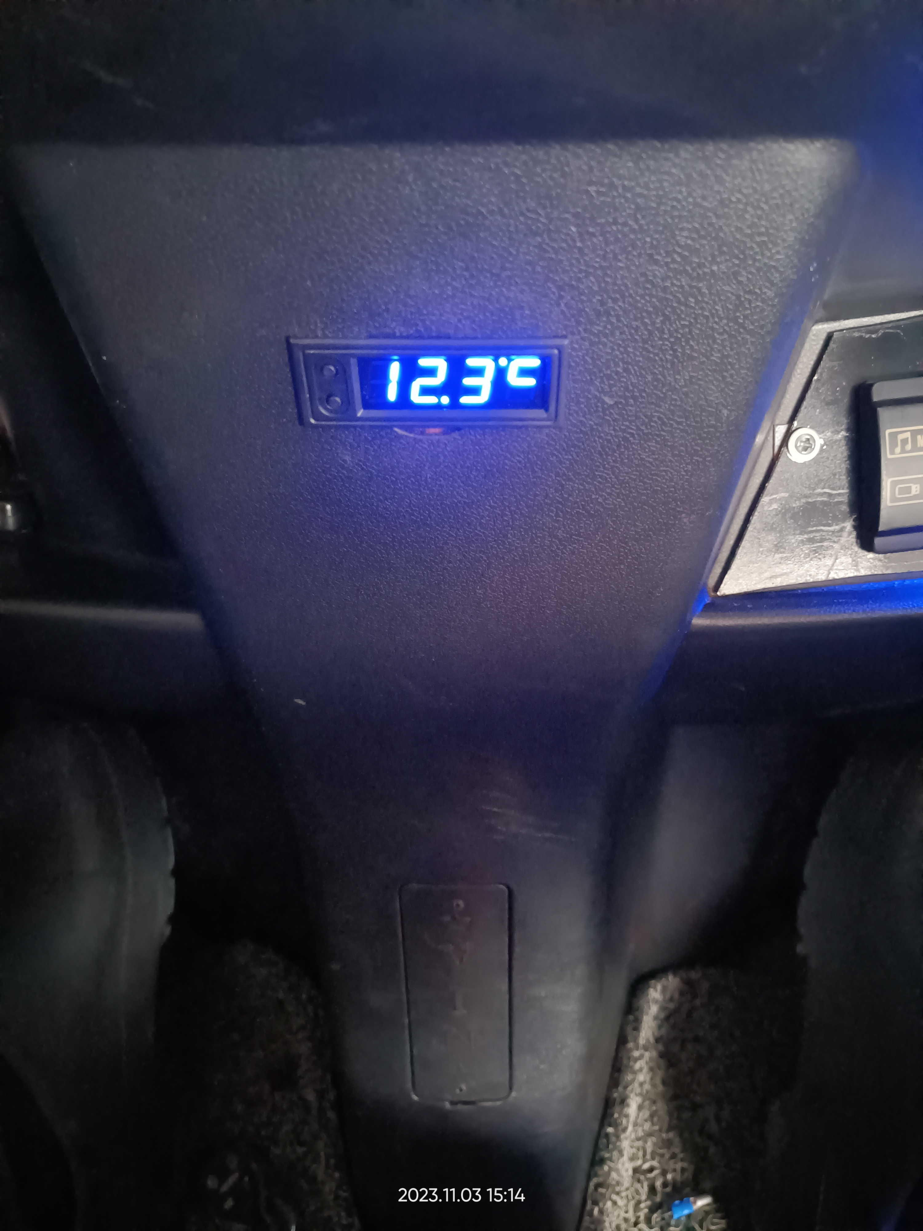

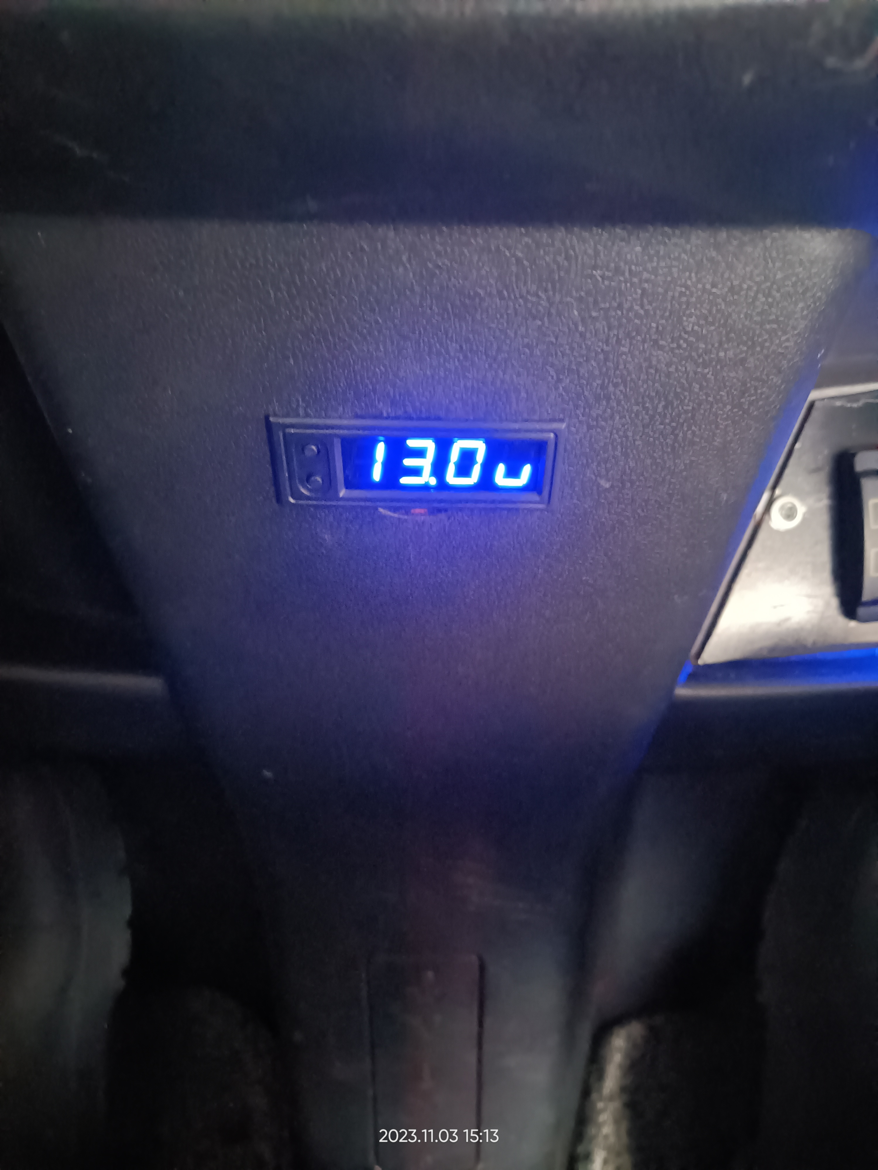

Und auch zum Basteln hat es wieder etwas gegeben.
Ich wollte mir eine permanente Zeit/Temperatur/Bordspannung -Anzeige einbauen.
Hier das Ergebnis:
Hier das Ergebnis:
