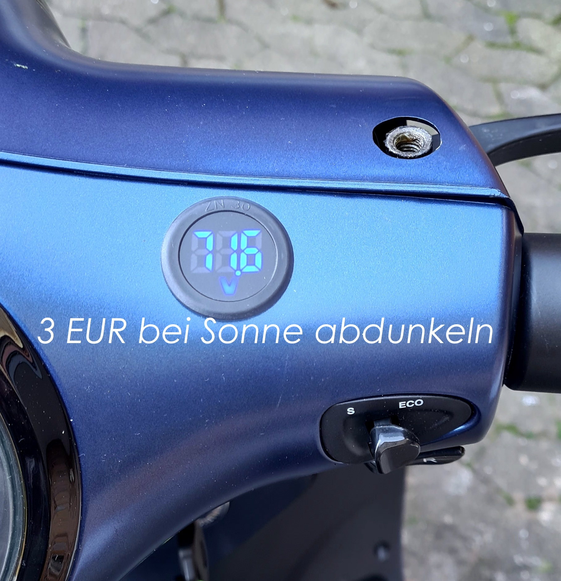

Ich verlasse mich von Anfang auf keine Prozente sondern messe mit Multimeter bzw für blaue 3 EUR Anzeige
Man kann sehr gut sehen wenn zB die Spannung in die Knie geht.
Habe jetzt eine grüne Anzeige verbaut welche sich bei direkter Sonne gut ablesen läßt.
