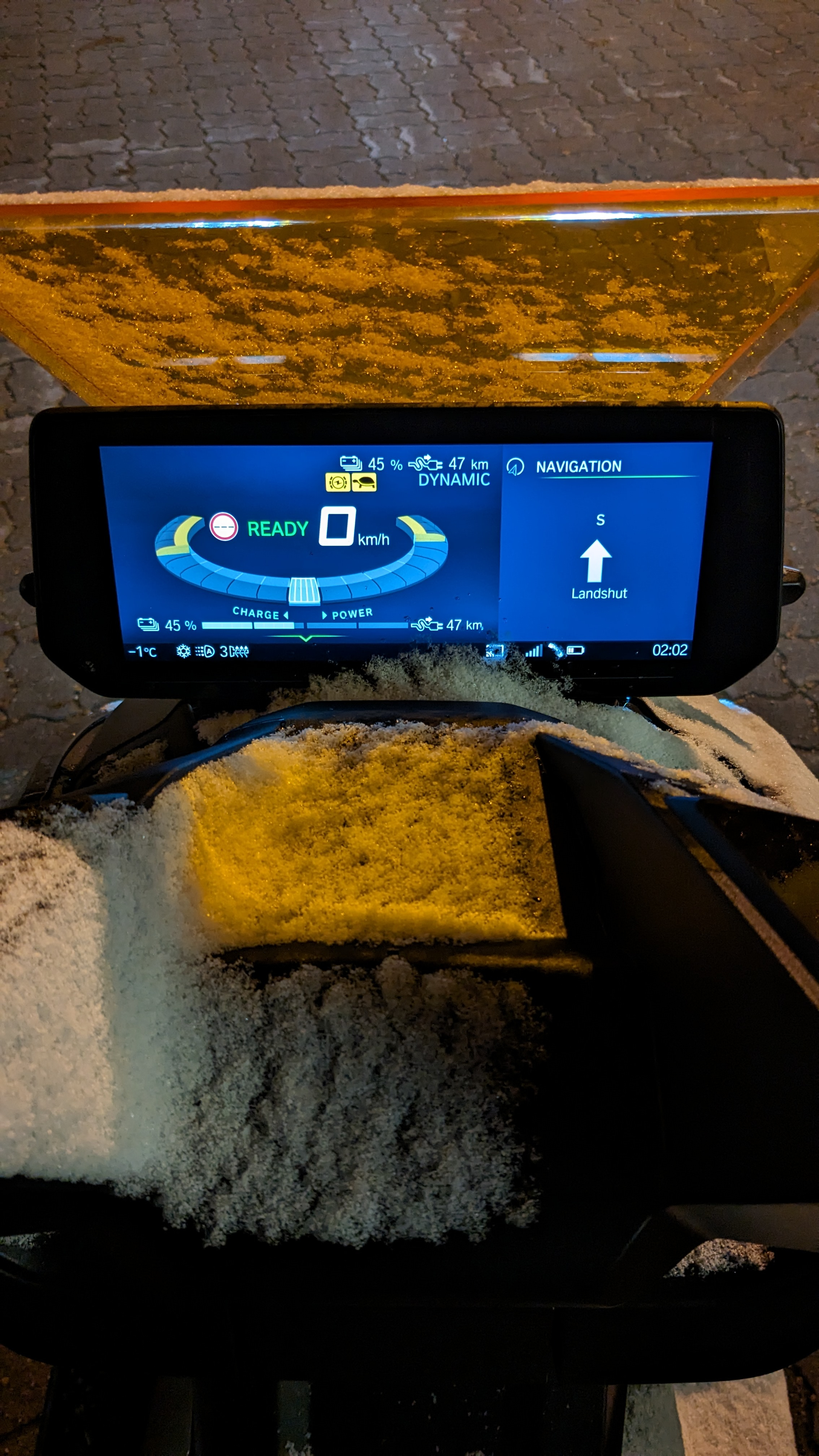

Der CE mag den Winter nicht so sehr... Schildkröte und eingeschränkte Rekuperation bei -1 Grad... :D

Ich hab es heute doch mal gelassen 30min bei minus Graden brauche ich doch nicht... ;)
