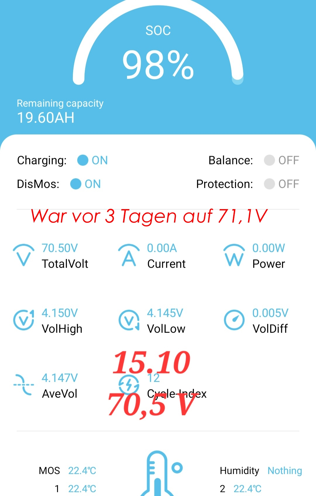

Sehr gut, ich hatte es auch erst mit einem ca 50 cm langen Spatel versucht, war so viel Masse drinn das ich die Lust verloren hatte. Also viel Erfolg. Ich verstehe nicht wo bei mir das BMS 10 Volt verschluckt. Manuell aufgeladen passen 1,2 kWh rein und erläuft auch auf der Ebene damit 50 Kmh. Ganz am Anfang hat der Akku in einer Wo nur ca 1 Volt verloren. Jetzt ist ein Volt in 2 Tagen flüchten gegangen.

Re: BMS extremer Spannungsabfall beim Ladevorgang
Hier noch mal eine Erfolgsmeldung wegen rätselhafter BMS Werten.
Der Akku ist nicht 100 % gesund aber er läßt sich wieder mit dem Original LG auf 71 Volt bringen.
Der Strang 7 hat eine Macke und bricht früher ein, aber ich kann 30 km damit bewältigen.
Für mich dient er als Ersatz falls mein 35 Ah mal Ausfallerscheinungen haben sollte.
Mit diesem bin ich bisher Quietschvergnügt 1500 km unterwegs gewesen.
Gruß Conny

- conny-r
- Beiträge: 2743
- PLZ: 3616.
Hi Andy,
da rutscht seit einer Wo nichts mehr ab und die Differenz bleibt unter 0,007 Volt.
Spannungsverlust max 0,2 V in 24 Std.
Gruß Conny

@conny-r @E-Bik Andi: Habt ihr bei eurer Sezierung des Akkupacks mal geschaut was für Zellen da drin verbaut sind. Sind das Rundzellen (z.b. 18650) oder Pouchzellen ?
Wenn es Rundzellen sind, in welcher Konfiguration? Also wie viele parallel geschaltet. Es sind ja auf jeden Fall 17 in Reihe.
Bei max. 50A Strom (vom BMS) und bei angenommenen 10A max. Strom einer Zelle (eher 5A), müssten da mindestens 5-10 Zellen parallel geschaltet sein.
@conny-r: Wie in Gottes Namen sind die Zellen nun wieder im Bereich von 4.15V und scheinen noch einigermaßen zu funktionieren, wenn sie vorher mal bei 5V waren?. Waren die echt bei 5V oder war das vom BMS falsch gemessen? Hast du mal unabhängig vom BMS direkt an einzelnen Zelle gemessen um sicher zu sein, dass es vom BMS falsch gemessen war? Eigentlich müsste eine Falschmessung vom BMS unwahrscheinlich sein, da das BMS ja über mind 17 Einzelmessungen durchführt und ich mir nicht erklären kann, wie alle Messungen falsch sein könnten.
Eigentlich müsstet ihr schauen, welchen Zelldrift es unter Belastung gibt (40A). Da sollte z.b. der unterschiedliche Innenwiderstand der einzelnen Stränge deutlich zu tragen kommen.
Dank dem Bild von Andi sieht man hier ja (auf der Platine abzulesen), dass ein JBD SP20S020 V1.1 BMS mit Bluetooth, RS485 für einen Nennstrom 50A / Nennspannung 60V verbaut ist.
Leider scheint es keine korrekte Dokumentation zu diesem BMS zu geben. Alles was ich finde betrifft scheint für ein Nachfolgermodell bzw für eine andere Zellchemie zu sein, das auch anders aussieht, aber die gleiche Bezeichnung hat.

- conny-r
- Beiträge: 2743
- PLZ: 3616.
ToBeDefined hat geschrieben: Mi 1. Nov 2023, 03:25
Das BMS muß einen Schuß haben, mit ständigem Nachführen der Spannungen habe ich wieder normale Werte erreicht.
Ich fahre nach voller Aufladung Vollgas bergauf unter Beobachtung der 17 Stränge. Der 7te fällt sehr schnell deutlich ab.
Dann halte ich an und stelle diesen Strang auf den höchsten Wert der besten Zelle. Dies habe ich mehrfach wiederholt.
Der Akku ist für die nächsten 30 km noch brauchbar, wobei er am Berg natürlich nach 10km Fahrt dann schwächelt.
Er dient mir als Ersatz falls der 35er mal ausfällt, mit dem ich sehr zufrieden bin.
