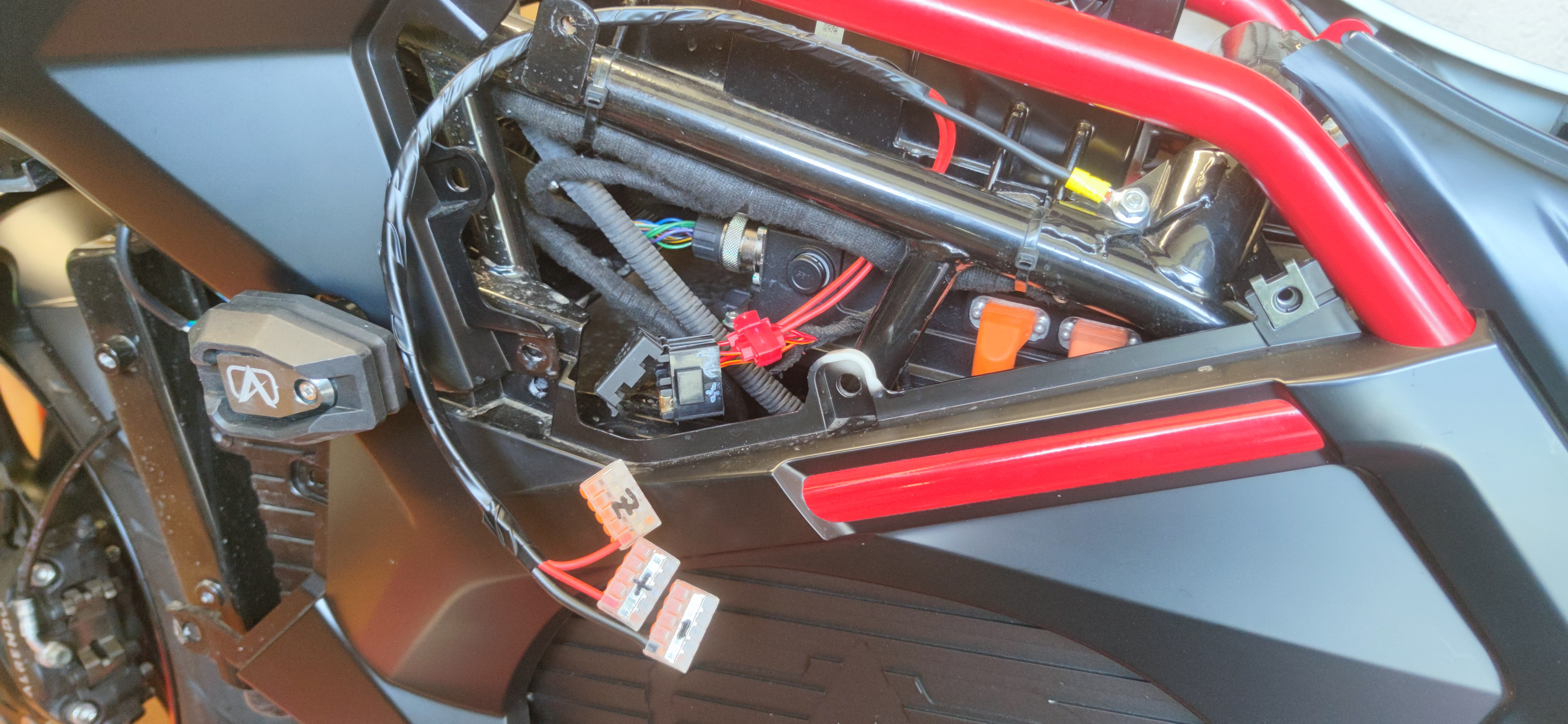

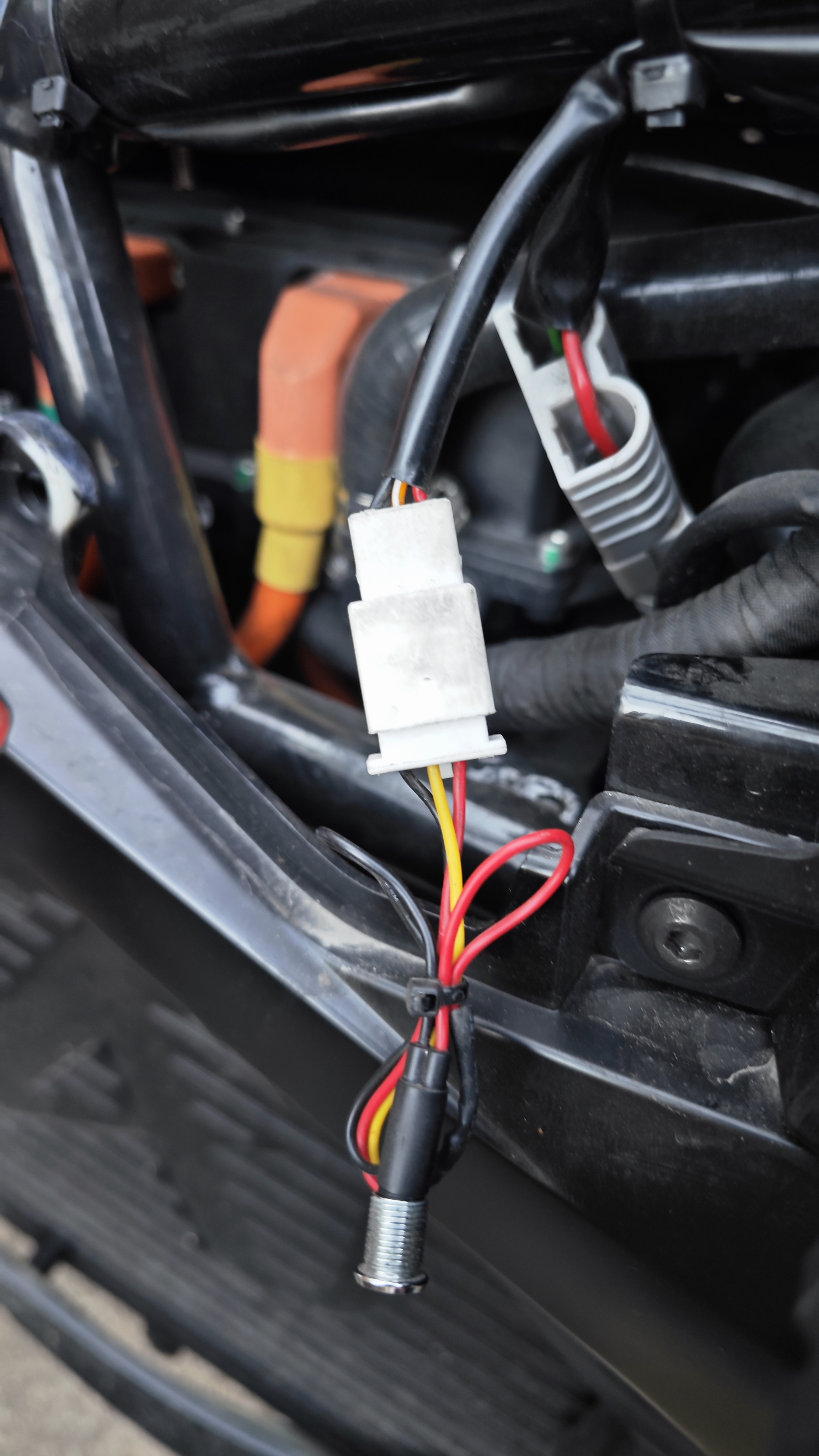

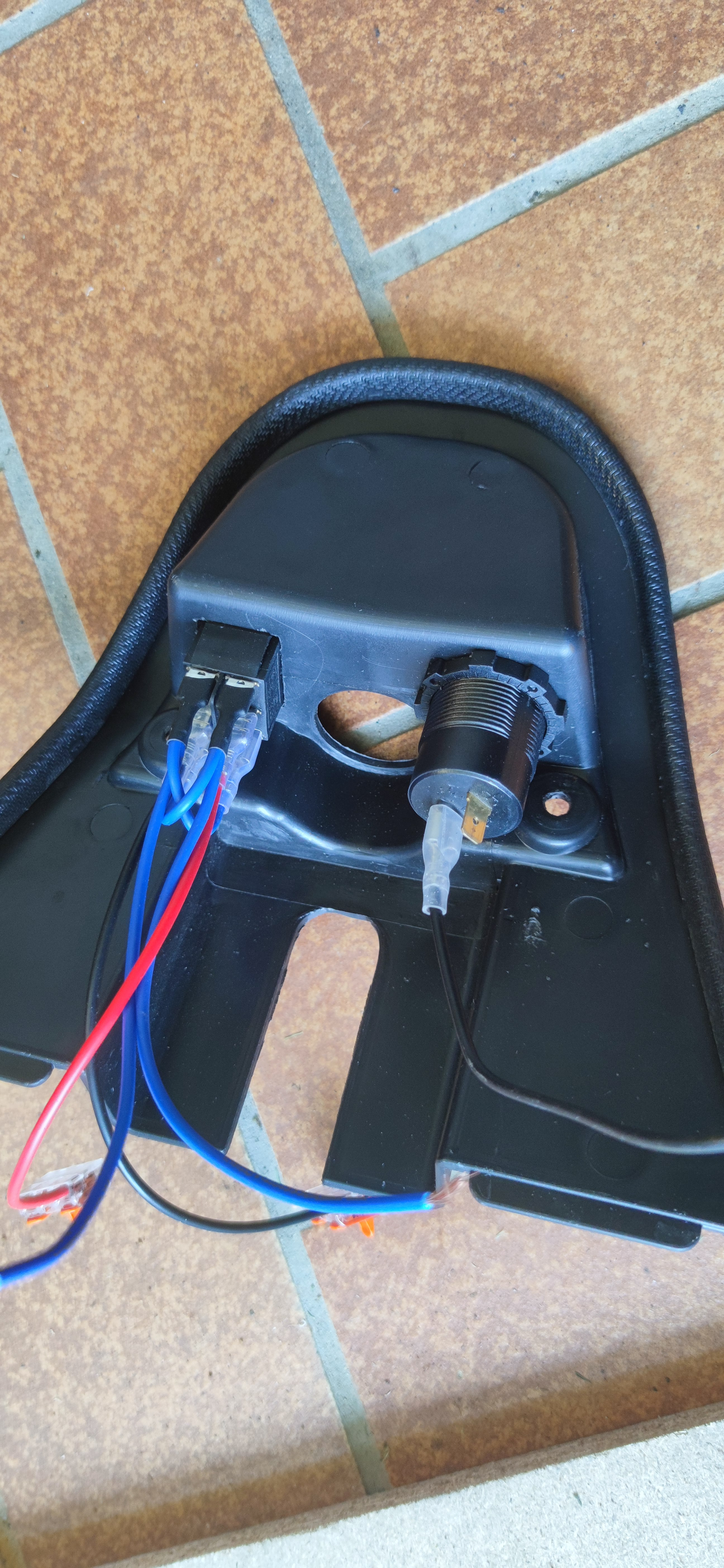

Hi Leute,
weiß jemand was das für ein Anschluß ist?
Findet sich hinter der rechten Seite Abdeckung.
Möchte zwei 12V-5V-Converter verbauen um USB-Ports nachzurüsten.
Wo nimmt man am besten den Strom her?
Die +12V möchte ich bei den Sicherungen hinter der linken Seitenabdeckung abzweigen, das sieht problemlos aus.
Aber wo zweige ich am besten die Masse/Minuspol ab?
Den Rahmen als Masse zu nehmen erscheint mir nicht sinnvoll und einen typischen Masseverteilpunkt habe ich auf die Schnelle nicht gefunden und die Masse von Obd2-Stecker erscheint mir auch ungeeignet.
Was schlägt Ihr vor? Am besten ohne die halbe Karre zu zerlegen :D
LG, Stefan

Masse habe ich mit einem Ring-Kabelschuh und M6-Schraube mit Zahnkranz (um Kontakt durch den Lack zu bekommen) am Rahmen hinter der linken Abdeckung abgegriffen.

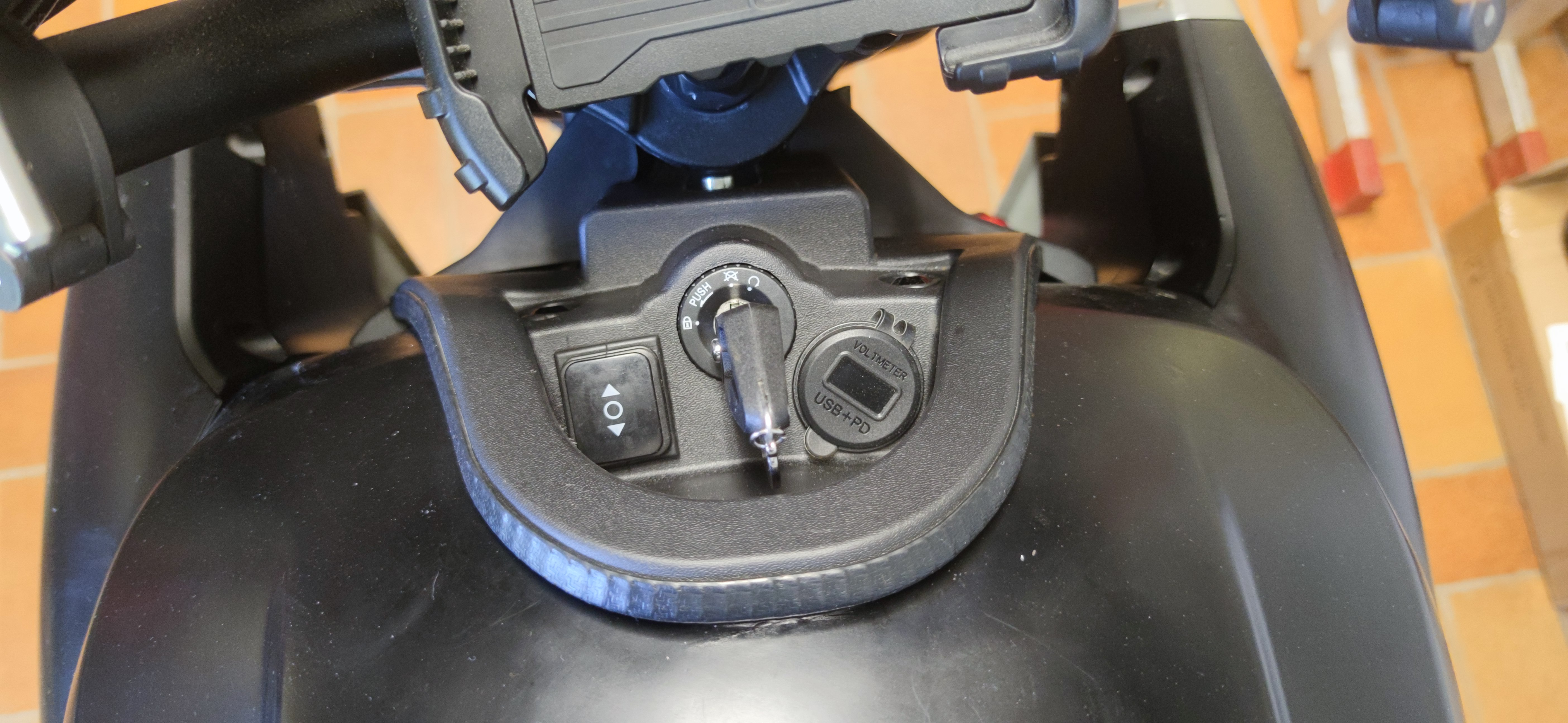

Ich habe Dauerplus, Zündungsplus und Masse zusammen unter die Abdeckung vom Zündschloss verlegt. Von dort habe ich dann die USB-Buchse und Ladeverriegelung über Klemmen verdrahtet.

stefvienna hat geschrieben: Sa 4. Nov 2023, 16:17 Hi Leute,
Wenn ich mich richtig erinnere, steht auf der Stirnseite des silbernen runden Teils "ABS" und das leuchtet leicht, wenn die Zündung an ist. Welche Funktion das im Zusammenhang mit dem ABS hat, weiß ich aber nicht. Eventuell Kontrollleuchte?

Schattenparker hat geschrieben: Sa 4. Nov 2023, 16:32 Masse habe ich mit einem Ring-Kabelschuh und M6-Schraube mit Zahnkranz (um Kontakt durch den Lack zu bekommen) am Rahmen hinter der linken Abdeckung abgegriffen.
Super - danke !
LG
stefvienna
Beiträge: 623
Registriert: Mi 1. Jul 2020, 19:31
Roller: Alrendo TS Bravo & Bimie Grazie Sport Premio WR5
PLZ: 1050
Wohnort: Wien
Re: Alrendo Bravo - Allgemeiner Diskussionsthread
Beitrag von stefvienna »
Hi,
Den Abgriff der 12V, den Massepunkt und die Verkabelung hätte ich ja hinbekommen (Danke an meinen Kumpel Marcus fürs saubere crimpen und abisolieren!) und mein Voltmeter zeigt 11,7V ... mit etwas Augenzudrücken nehm ich das als 12V hin.
Sobald ich aber den USB-Adapter (Input 12-24V) anstecken - egal ob eingeschaltet oder nicht (!) - bricht die Spannung auf 3,7V zusammen und der Adapter tut verständlicherweise nichts.
Wenn ich die Adapter an meine 12V-Powerbank anstecken, funktionieren sie aber.
Habe drei verschieden Adapter ausprobiert - selber Effekt.
Habt Ihr ne Ahnung, wo da der Wurm drin sein könnte?
Bin echt ratlos ...
Beiträge: 8812
PLZ: 14***
Wohnort: bei Berlin
Beitrag von STW »
Ich weiß nicht wie es bei der Alrendo ist ... aber üblicherweise wird der Rahmen bei E-Zweirädern gerne potentialfrei gehalten, d.h. nicht mit Masse verbunden. Es bleibt wohl nicht aus, dass sich da gelegentlich doch hochohmige Übergänge zwischen Fahrzeug-Minus und Masse bilden, und das sieht hier danach aus. Der USB-Adapter saugt etwas bzw. minimal Strom, und die Spannung bleibt am ungewollten Übergabepunkt zwischen Minus und Masse hängen.

Also bei mir funktioniert das tadellos. Selbst die Ladeverriegelung, die beim kurzen Schaltpunkt ca. 3A zieht, schaltet sauber um.
Eventuell prüfen, ob ein guter Kontakt zum Rahmen hergestellt ist und kein Lack dazwischen ist. Ich habe eine Schraube mit Zahnkranz genommen, die sich dann leicht in den Lack reingeschnitten hat.

Schattenparker hat geschrieben: Fr 10. Nov 2023, 12:59 Also bei mir funktioniert das tadellos. Selbst die Ladeverriegelung, die beim kurzen Schaltpunkt ca. 3A zieht, schaltet sauber um.
ich habe da extra Lack abgefräst ...
Schattenparker
Beiträge: 139
Registriert: So 4. Sep 2022, 13:30
PLZ: 56
Wohnort: Westerwaldkreis
Beitrag von Schattenparker »

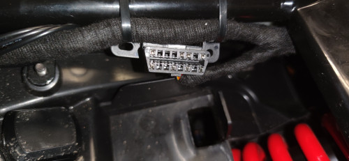

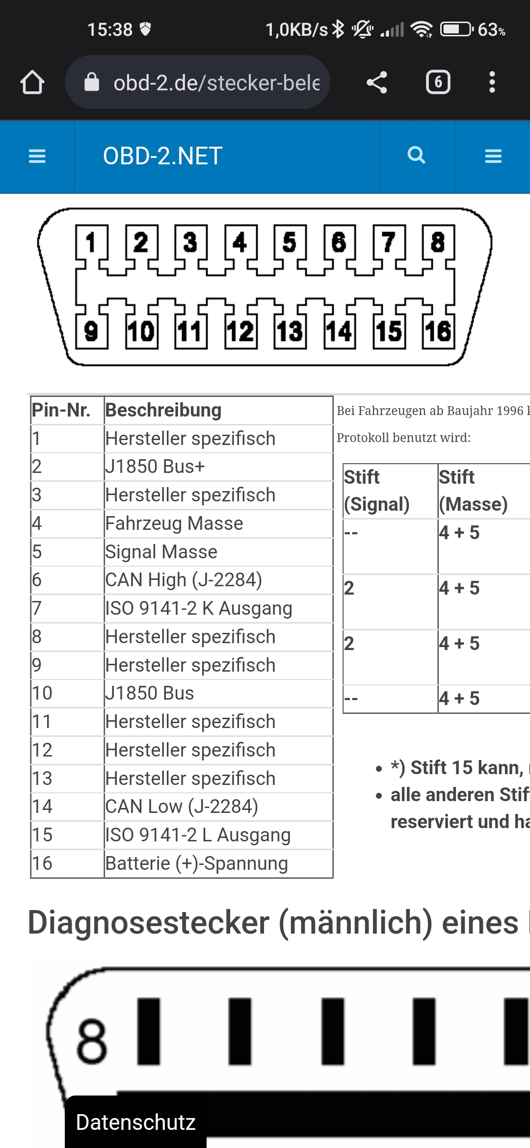

Hast du denn Masse am OBD-Stecker? Dann könntest du den Widerstand zwischen dem Pin am OBD und dem Rahmen bzw. deinem Massepunkt messen.
Oder hast du nicht irgendwann Mal geschrieben das bei deinem OBD kein Masseanschluss vorhanden war???
Vielleicht ist deine Alrendo ja wirklich was Besonderes. :o
Bei meinem OBD habe ich auch nur Masse an Pin 5 Signalmasse und Pin 4 Fahrzeugmasse ist nicht belegt.
Was der Unterschied ist, weiß ich allerdings nicht.
