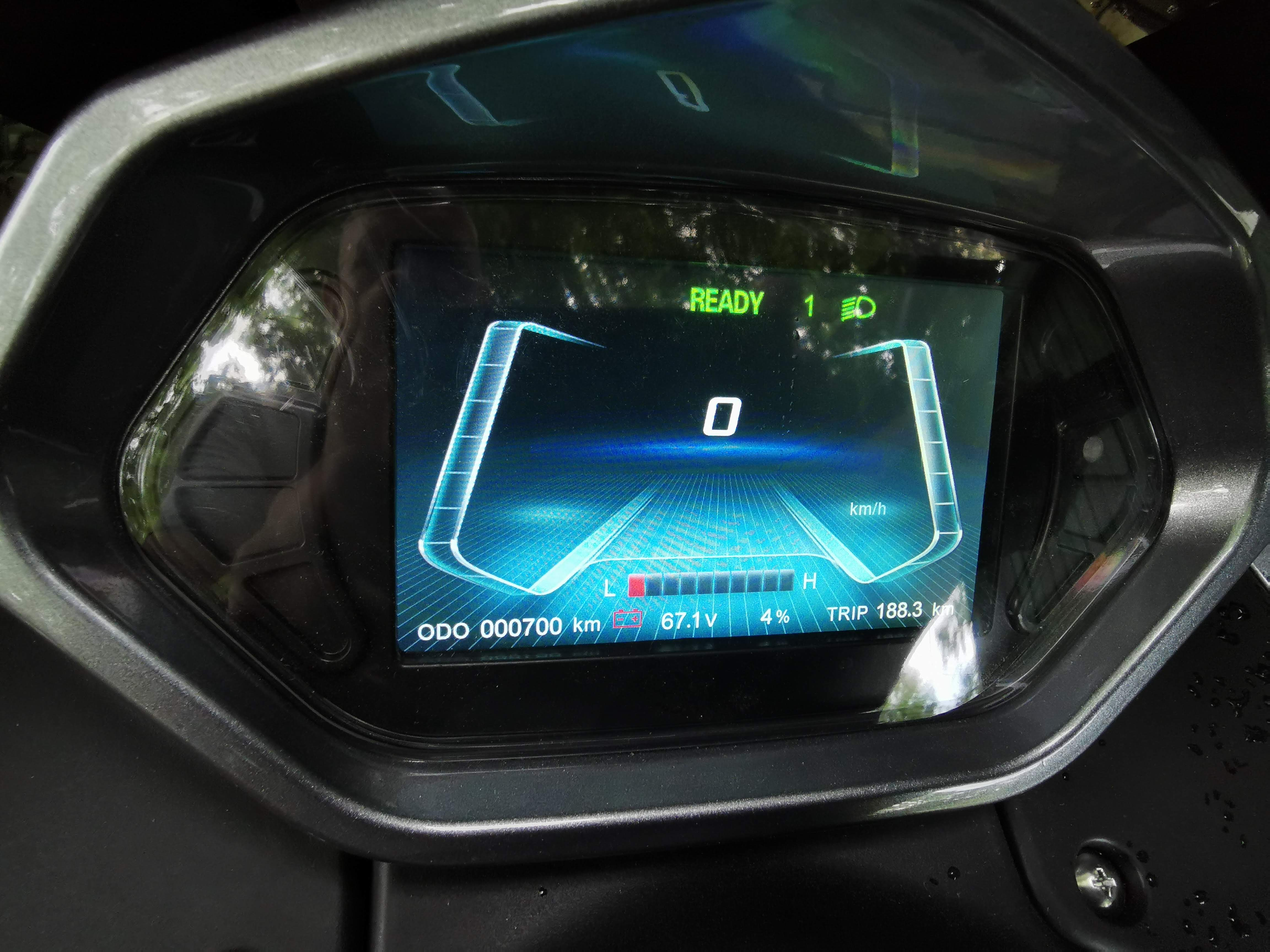

Hallo Roller Gemeinde
ein weiterer Zwischenbericht. Inzwischen ohne Probleme über 700 km gefahren, außer dass ich es einmal geschafft habe den Roller
restlos leer zu fahren und 3 km vor der Haustür liegen blieb
Tipp: ab 15% dringend angeraten und ab 10% Akkuladung zwingend (weil es dann ratzfatz gen Ende geht) die nächstgelegene Steckdose suchen! Ich hatte das Glück, dass mir auf der Landstraße 200m weiter ein freundlicher Gastwirt seine Garagensteckdose für eine kurze Zwischenladung zur Verfügung stellte.
Akku Ladung bei Stillstand: 4%
Kilometerstand: 188 km (30% Stadt / 70% Landstraße)
Die erste Garantie Wartung konnte ich erst bei 700 km durchführen lassen. Für Trinity kein Problem, wenn Trinity dazu informiert wird und der Roller einwandfrei läuft. Auch die freundliche Werkstatt in D'dorf (BOSCH Dienst auf der Oststraße) hatte an meinem Jupiter nichts zu bemängeln.

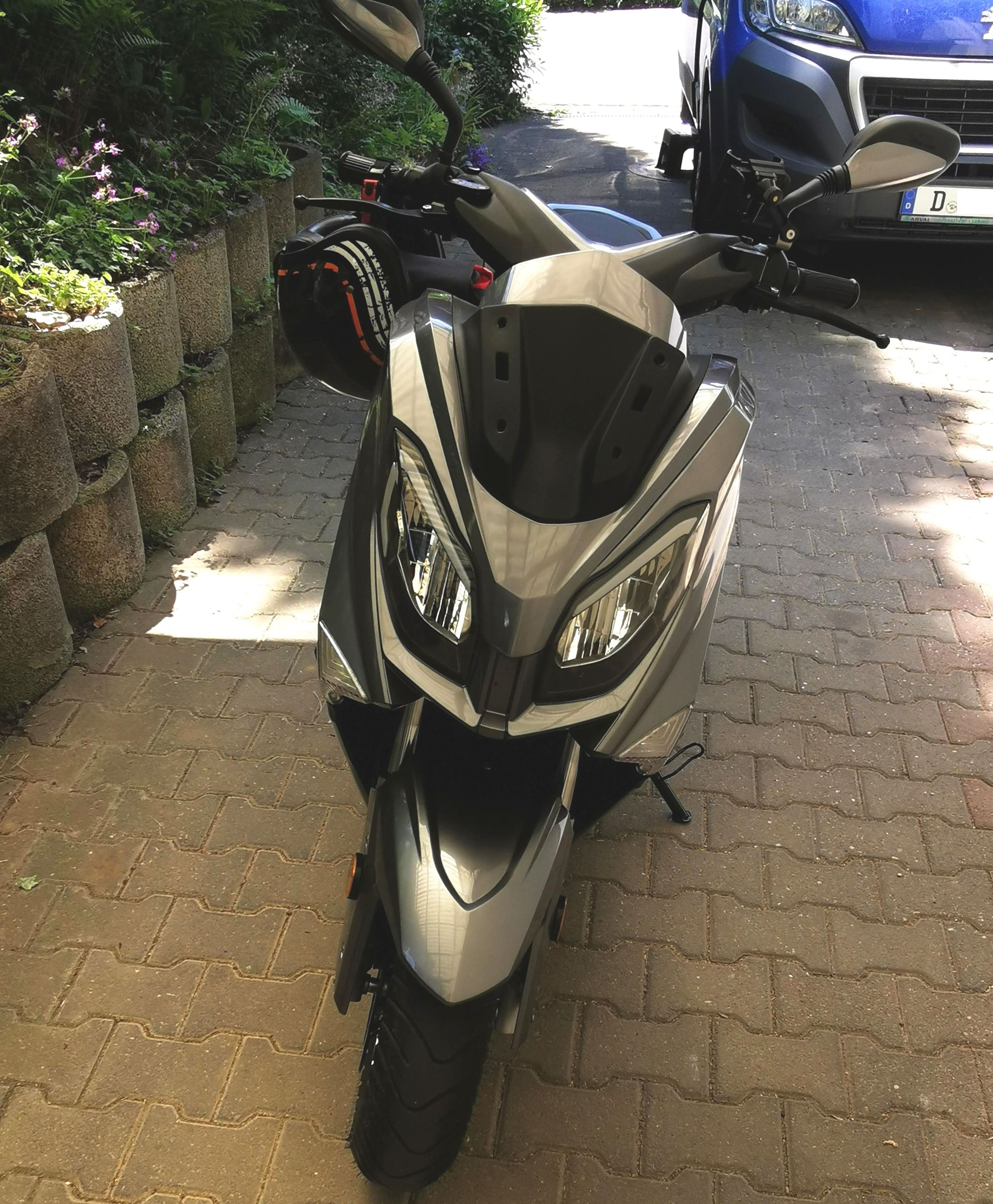

Windschild
Ich bin testweise mal ohne Schild gefahren und wie Motorradfahrern ja bekannt, ist es mitunter angenehmer ohne statt mit einem unzureichenden (diesem) Schild zu fahren. Ich kann mir vorstellen, dass dies neben der zu schmalen Form auch daran liegt, dass unter dem Schild ebenfalls Fahrtluft durchgeführt wird und die ohnehin schon vorhanden Turbulenzen am Helm zusätzlich verstärken.
Längeres Fahren über 100 km/h auf einem Roller macht ohnehin kaum Spaß, also kann ich auf den Schild auch verzichten.
Da das Teil aber ohne Schild nicht wirklich gut aussieht, habe ich mir von Trinity ein B-Waren Schild kommen lassen und werde es a la CE 04 auf ein reines Zierschild verkleinern. Mal schaun wann ich dazu komme und ich werde natürlich berichten.

Den Spalt unten am Windschild kann man ja probehalber mal mit Klebeband ankleben.
Ich vermute das es aber eher schlechter wird.

Diese Folie muss ab. Das ist keine Antireflektionsfolie, sondern nur die übliche Bauteileschutzfolie vor erster Inbetriebnahme.melbar60 hat geschrieben: Mo 12. Jun 2023, 21:05 ...und die serienmäßig draufgeklebte Folie mit einer Handvoll Luftblasen drunter macht es nicht unbedingt besser...
Kennst Du auch von anderen glänzenden Plastikprodukten, wenn Du sie neu gekauft hast. Daher auch die Blasen.

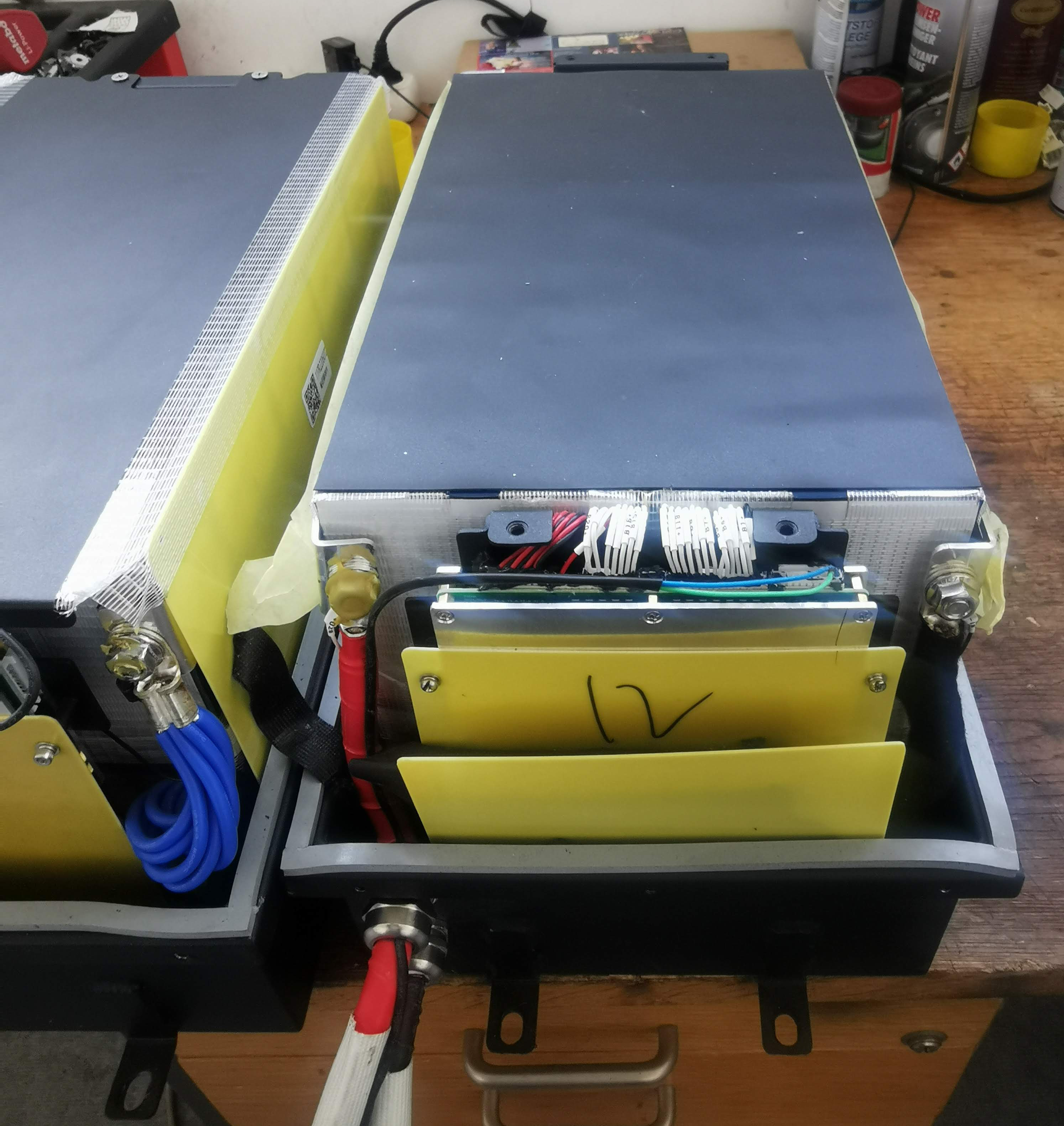

EMopp hatte in der Trinity-Zentrale auch ein Foto vom Akku-Inneren gemacht:
Da sind die weißen Zellenkabel am ANT-BMS zu sehen.
In meinem Thunder-Roller habe ich auch Kontaktprobleme an den Zellen-Kabeln des ANT-BMS gehabt, die zu spontanem Totalausfall (BMS-Abschaltung) aller Elektrik führten.
Ich kann natürlich nicht sagen, ob die Probleme bei electricrider die Gleichen sind (meine Zellen sind jedenfalls alle OK, nur deren Spannung kamen zeitweise nicht im überwachenden BMS an), aber ich hoffe das Trinity da inzwischen Gegenmaßnahmen beherrscht. Technisch eigentlich Kleinigkeiten; bloß die Folge: nicht immer fährt dann der Roller nach Neustart (am Straßenrand) wieder direkt los.
Die Fahrzeuge werden eigentlich von Jahr zu Jahr besser. Eine neue Generation Akku hat aber wieder neue Kinderkrankheiten, die erst in den Griff zu bekommen sind. Die 117Ah-Zellen (auch bei mir drin) sind aber top.
Wenigstens ist hier nur die Akku-Konfiguration neu. Das Chassi mit Motoren gab es als efun TIGER ja schon länger.
Und nur geringe Unterschiede zum Jupiter11-Vorgänger-Modell auf Basis efun PUMA.
