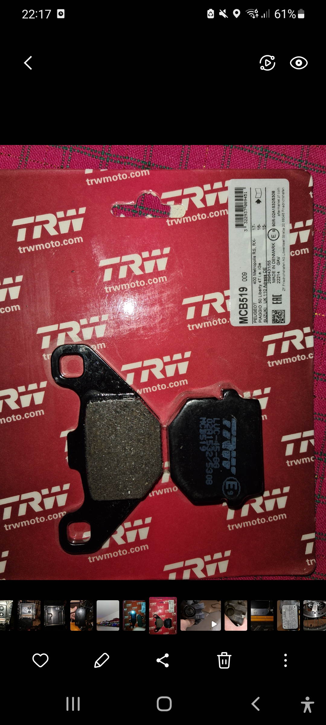

Ich habe die Teilenummern zu den Bremsbelägen meiner Schwalbe L3e
Unter TRW MCB 519 findet man die Bremsbeläge hinten
ie Haftung für die Tipps wird ausgeschlossen
