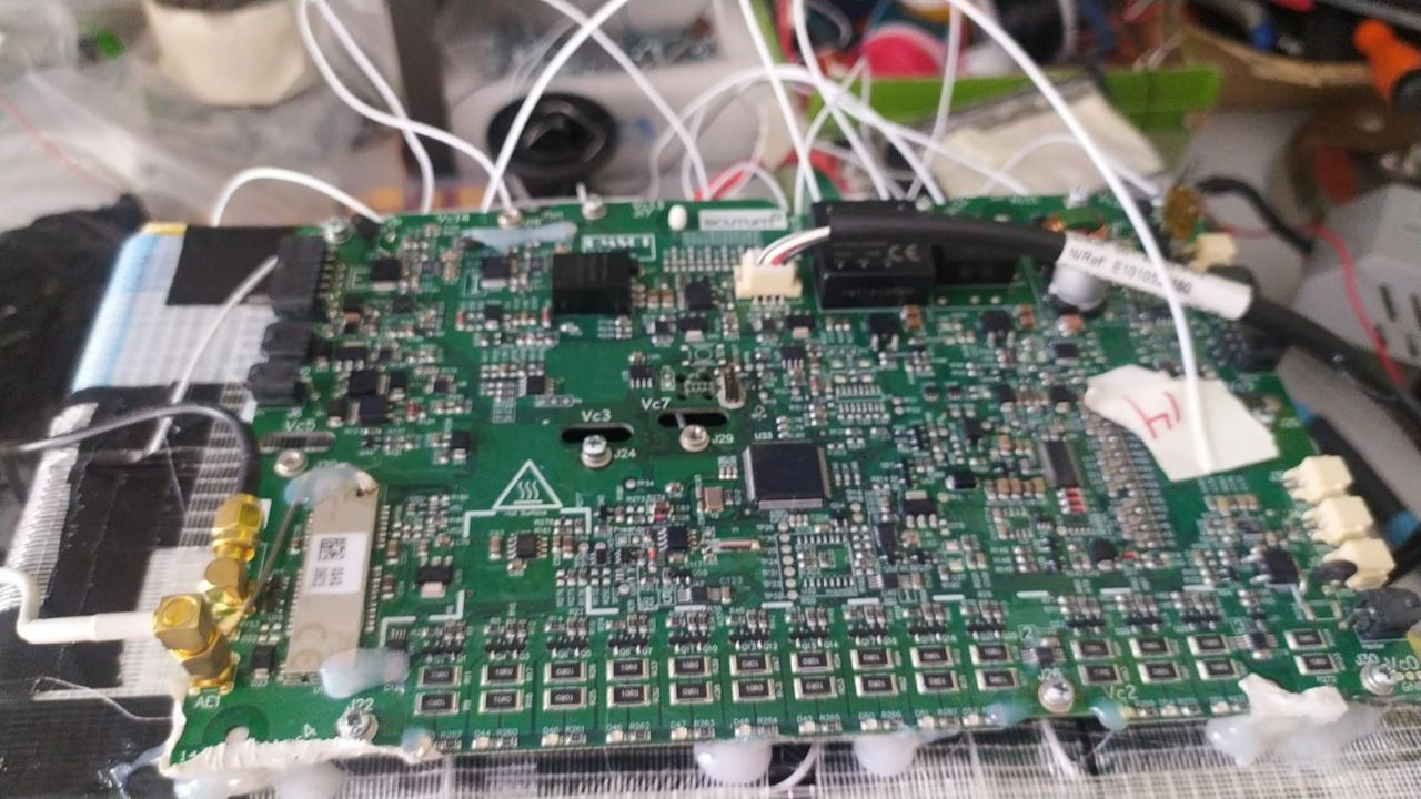

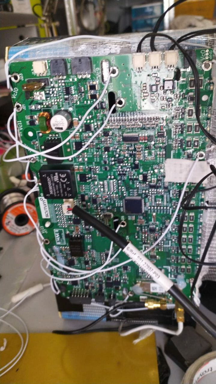

In den Telegram-Gruppen (links siehe weiter oben) gibt es weitere Bilder. Ich poste mal 4 davon hier im Anhang.
Die ersten beiden Bilder stellen nach Beschreibung auf Telegram das BMS mit GPS dar. Das hat ein anderes Design, aber man findet auch da die (vermutlich) gleichen beiden "kleinen" DC/DC-Wandler. Leider sind die Bilder alle nicht so toll in der Qualität, man kann fast nirgends die Beschriftungen gut lesen.

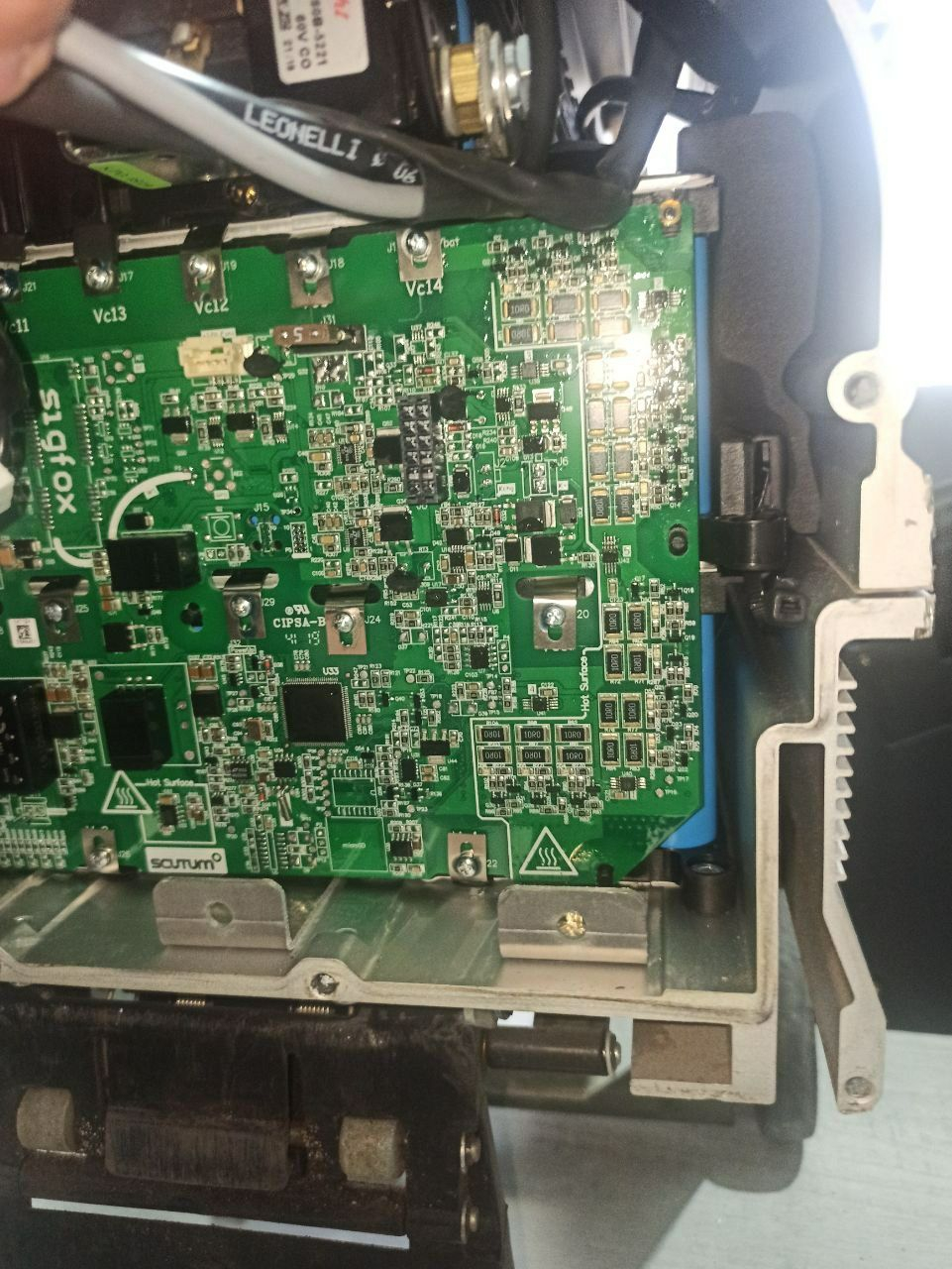

Das Bild 3 zeigt einen rel. alten Akku. Das konkrete Bild wurde 6/22 erstmalig gepostet, der vermutlich gleiche offene Akku aber bereits schon mal 4/21 (hier nicht gezeigt). Das BMS dort ist das "normale" mit dem selben Design, das wir gerade diskutieren, und es sind auch nur die 2 kleinen Wandler drauf, trotz dem größeren Rahmen um den einen. Diesen Rahmen sieht man auch auf dem gerade genannten Bild von 4/21.

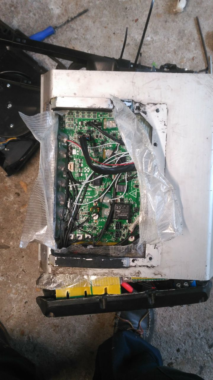

Bild 4 zeigt vermutlich den Originalzustand. In Bild 1-3 ist irgendwie rumgebastelt und das BMS mit Heißkleber reingeklebt, in Bild 4 sind alle Verbinder zum Pack geschraubt. Und das BMS sitzt auch an einer anderen Stelle im Akku, das dürfte hinten unten sein. Hinter dem BMS sieht man die blauen Zellen. Am oberen Bildrand sieht man übrigens das Schütz im Akku. Leider kann man auch da die Beschriftung nicht gescheit und vollständig lesen.

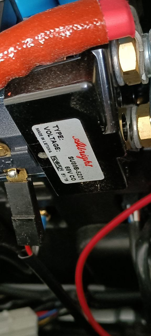

Bild 5 zeigt vermutlich das Schütz aus dem Akku in Detailaufnahme, wenn mich mein Spanisch nicht trügt. Passt auch zu Bild 4 von der restl. dort lesbaren Schrift. Also ein Albright SU80B-5221. Das wäre schon mal super, denn das von den Schmurgelspuren betroffene in der Schwinge beim Sevcon ist ein SU60B-2410P (https://www.elektroroller-forum.de/view ... ht#p247171)
Das SU60B kann nur einen Nennstrom von 100A.
Das SU80B kann 200A.

Bild 4 zeigt mir: Das BMS ist nach Entfernen aller Abdeckungen gut zugänglich für Messungen. Der Ausbau des gesamten BMS ist hingegen ganz und gar nicht trivial, wenn man mal in die Akku-Anweisungen schaut, da ist meine Aktivitätslust gleich wieder dahin. :oops:
Die Bilder 4 und die ebay-Fotos zeigen nach meinen Erkenntnissen die aktuellen Versionen des BMS, die ersten drei Bilder vielleicht gar den "alten" Akku für S02 und S03, weil die Öffnung im Alu-Gehäuse des Akkus gar nicht zu unsren passt für mich.

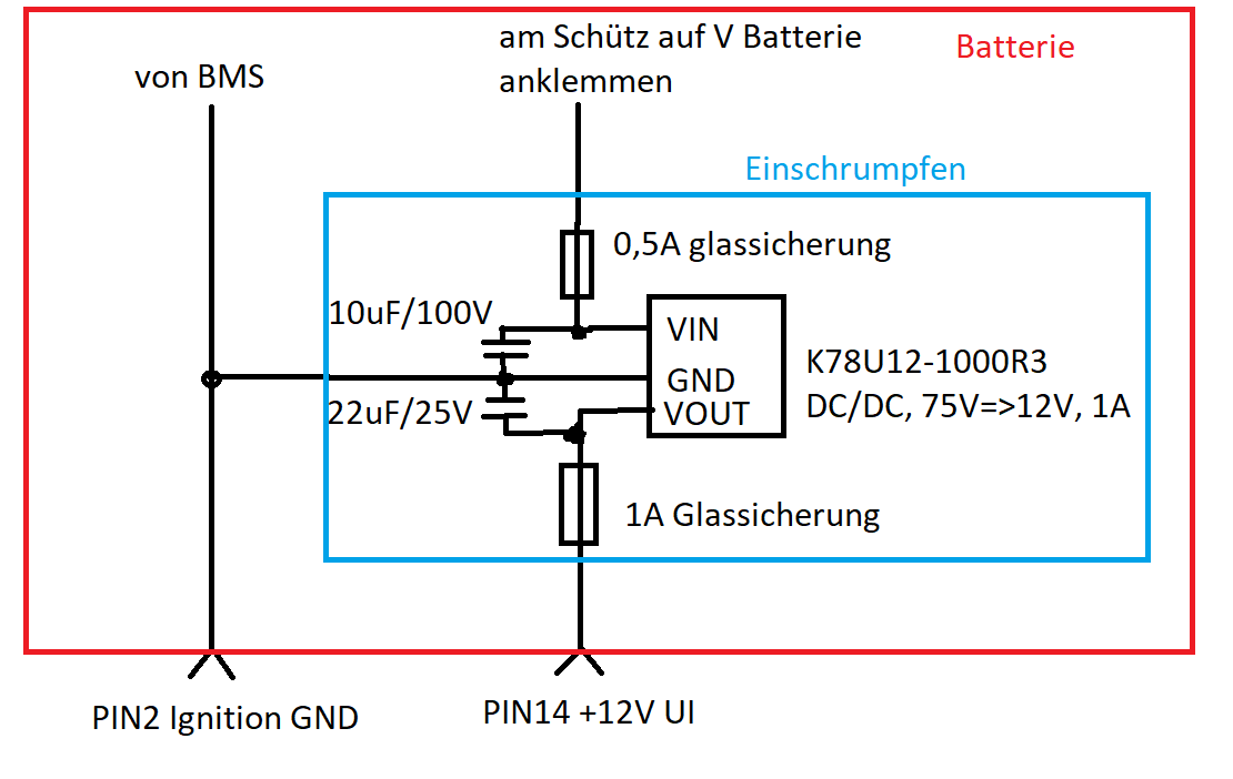

smackopa
Beiträge: 11
Registriert: Di 14. Nov 2023, 12:36
Roller: Silence S01+
PLZ: 66822
Re: Verbindung via Telemetriemodul zur Silence S01+ schlägt fehlt
Beitrag von smackopa »

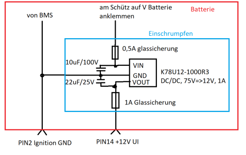

Man hätte dann 12Watt(1A) Leistung statt 6W (0,5A). Man muss den Batteriedeckel öffnen. Löt-/Elektronik Kenntnisse erforderlich. Nichts für Laien/Anfänger usw. ;-).
Alles ohne Gewähr und auf eigene Verantwortung, Roman.

Wenn man sich die beiden besagten Wandler auf der Platine von @Herve21 genauer ansieht, fällt auf, das sie unterschiedlich verlötet worden sind.
Beim Oberen sind die Beinchen durch die Platine gesteckt und wahrscheinlich maschinell verlötet worden.
Beim Unteren (der in der weißen Umrandung) sind die Beinchen unten abgeknickt und auf die Lötpunkte manuell draufgelötet worden.
Das sieht für mich so aus, das Letzterer einmal ausgetauscht worden ist.

Zumindest die GND-Lötung (Mitte) könnte man so interpretieren, stimmt. Auf Patricks Foto vom neuen BMS sieht das hingegen "normal" aus.
Die Dinger sind ganz schön groß, 11x19x9mm. Meine Tracos/Gaptecs rangieren eher so in Größe gekapselter Einstelltrimmer.

Quick and dirty solution: PIN14 direkt an Batterie Plus anschließen (am Schütz) mit 0,5A Glassicherung.
Die neueren Astra Telematics Module halten 65V aus :shock:. Meines Wissens nach wird auch sonst nichts von diesen 12V Ui versorgt.
