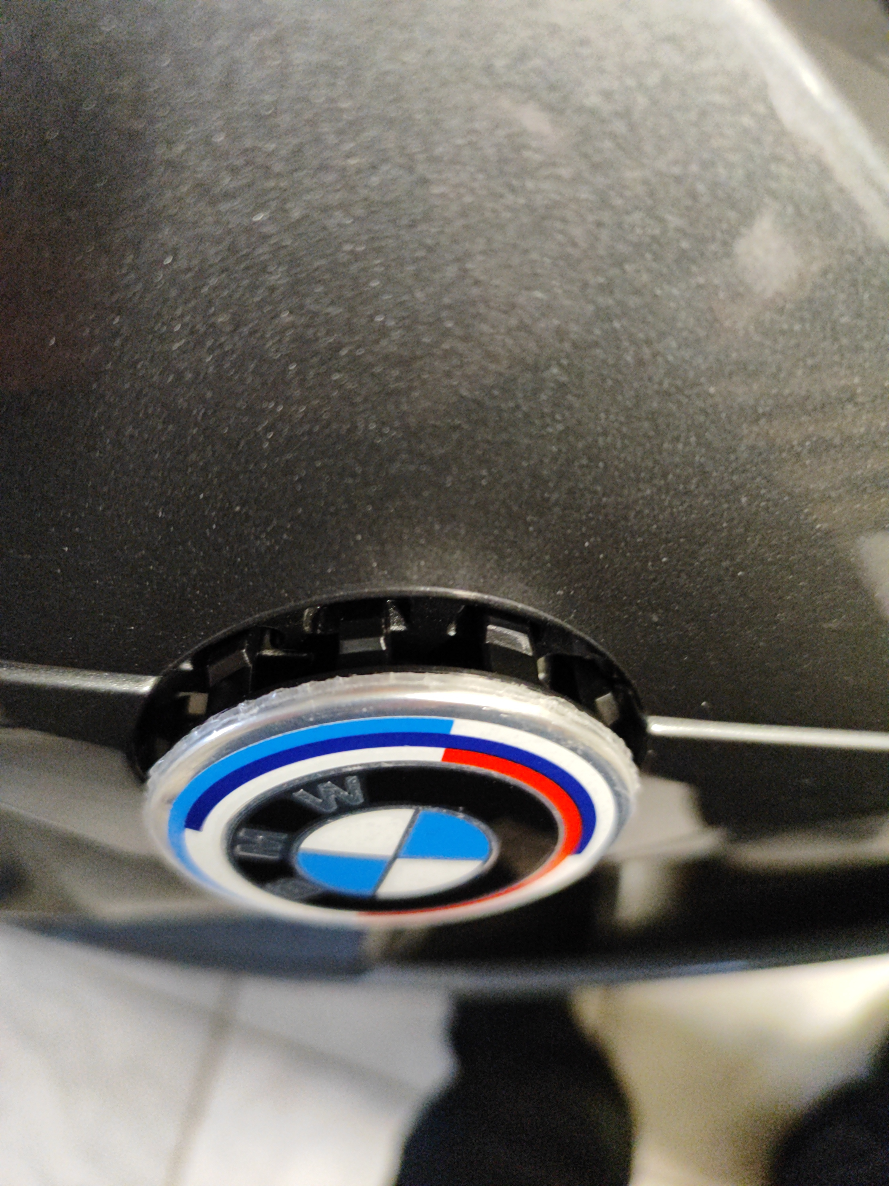

Das BMW Logo ist gut gemacht man könnte meinen es wäre original( hinten steht der gleiche Hersteller wie bei meinem normalen Emblem drauf ) ist es vermutlich sogar wird wohl nur am normalen Vertriebsweg vorbei verkauft...
Leider ist es um 90° gedreht, man kann das mit etwas Geduld ändern. Ich hab da jetzt noch keine Lust gehabt.

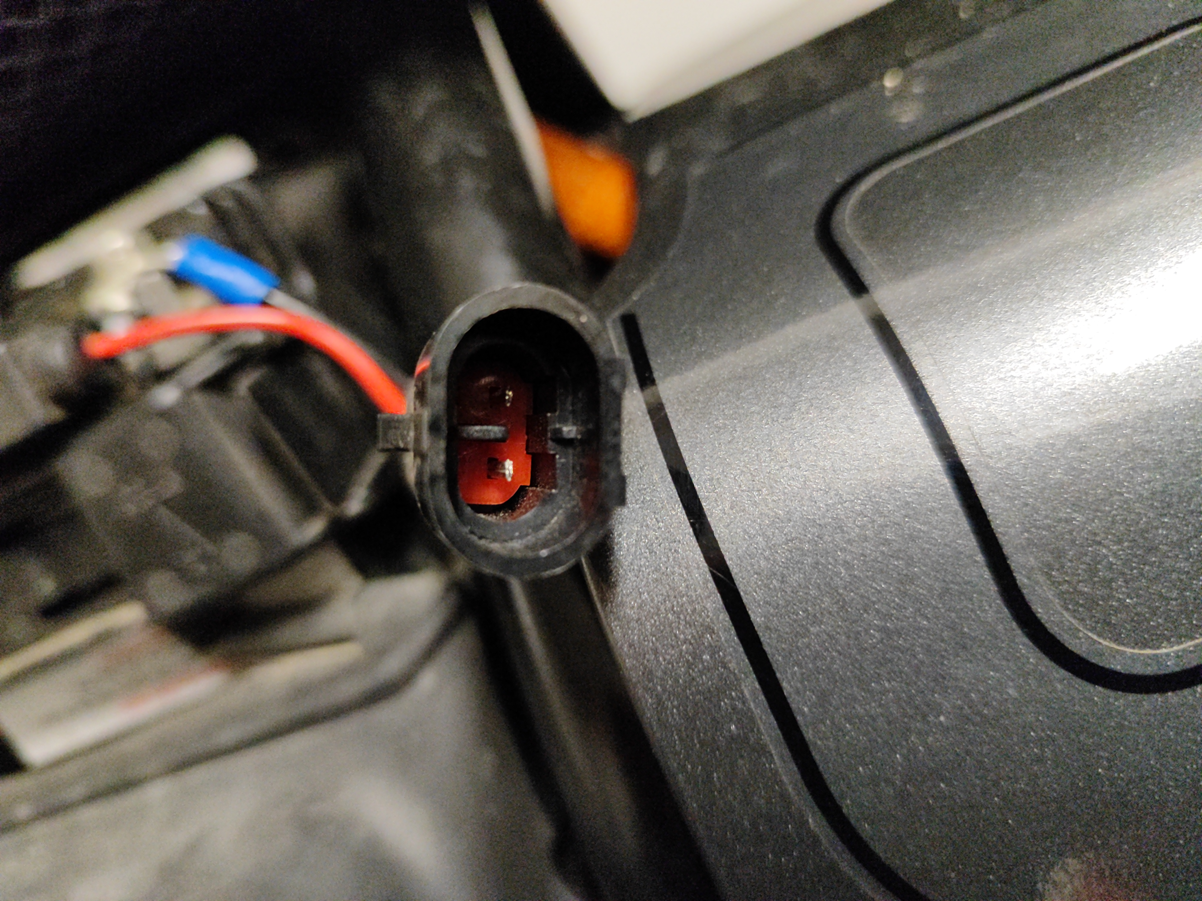

Totenstille hier.... :)
Ich hab mal für zukünftige Update und Programmierungsorgien für einen externen Zugang zum Akku gesorgt. Abgesichert mit 10A und einem abgedichteten Amp Superseal Stecker/Kupplung.
Funfact am Rande....wenn man bei eingeschalteter Zündung die Batterie abklemmt verliert man die Einstellungen Datum/Uhrzeit nicht.

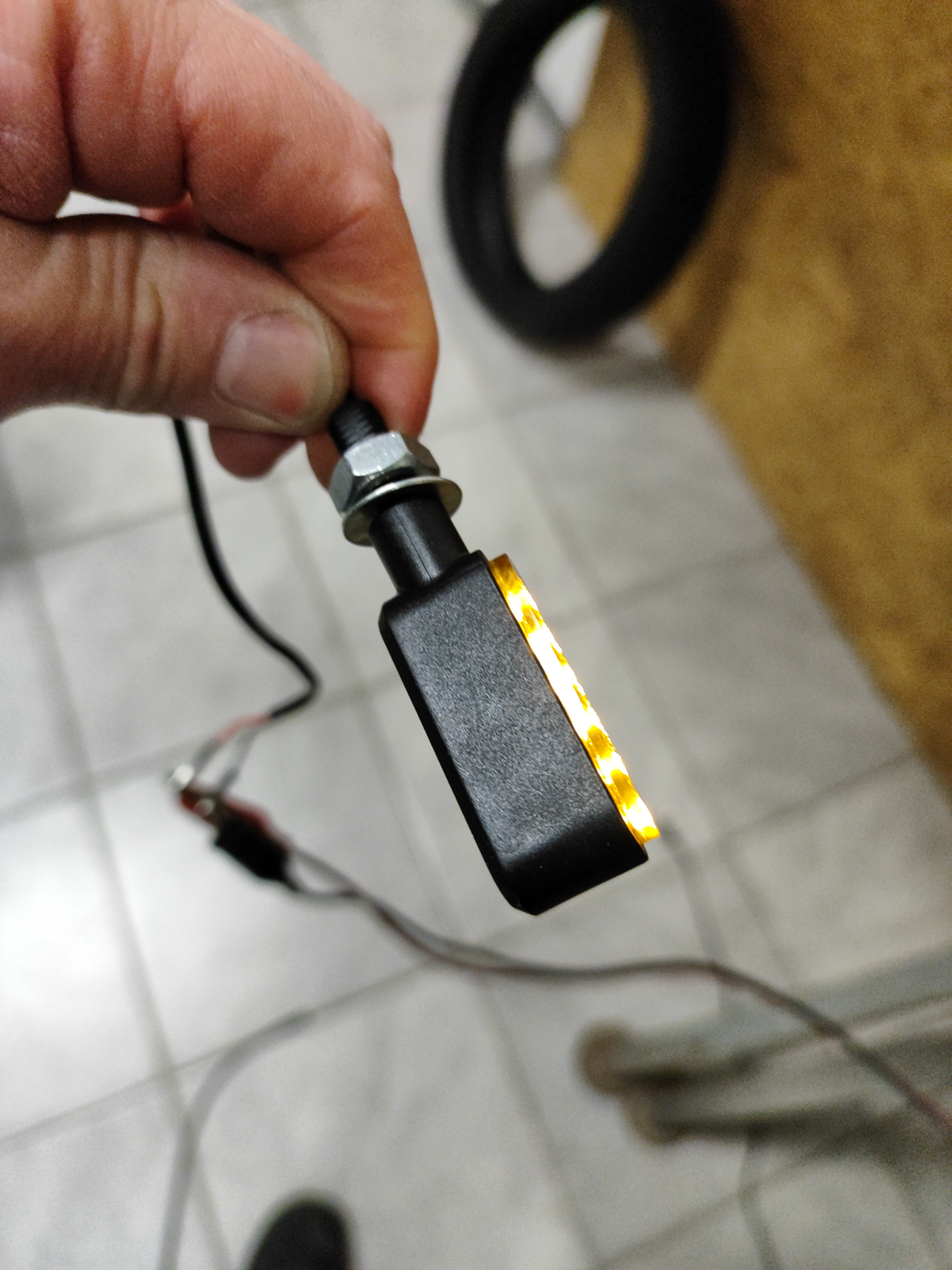

Neuer Lauflicht Blinker. Funktioniert direkt bei Spannung ohne Relais tolle Sache eigentlich ...Leider funktioniert er nicht gedimmt bzw. leuchtet er nicht durchgehend beim Ami-Modus da kann man wohl nichts machen :| Ansonsten e- geprüft und nicht schlecht verarbeitet.

Warum sollte man das lauf licht dimmen.
Je heller um so besser.
