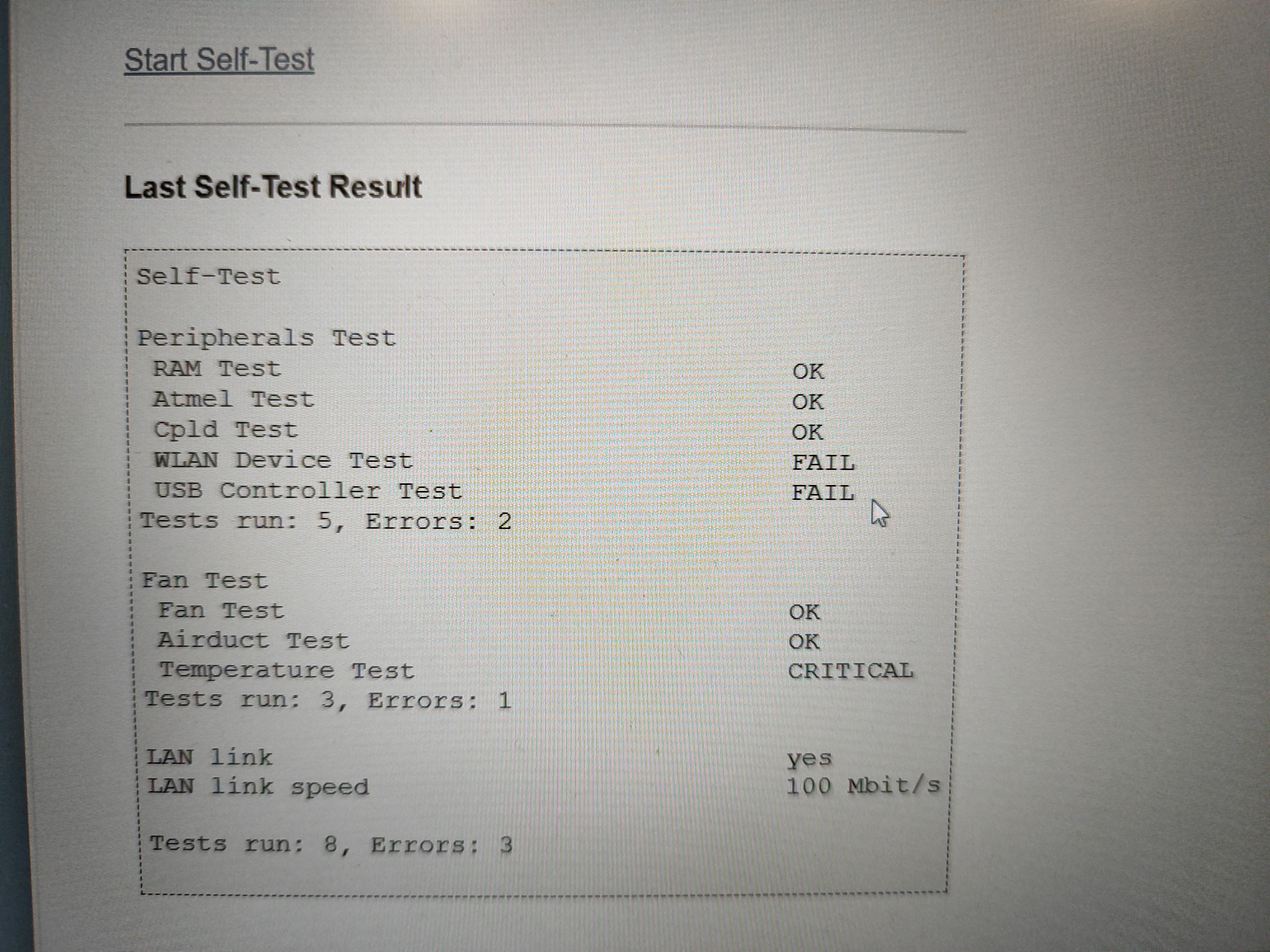

Das Icom hat wohl Angst bekommen als ich ihm auf die Nackten Chips (alle Daten abgefräst vermutlich das andere Chinesen das Ding nicht nachfrickeln können) geschaut habe. Einmal aufgeschraubt und wieder zu ...egal geht wieder. :roll:
