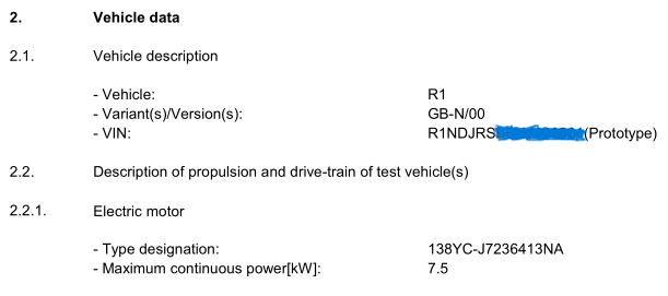

Die RQi ist mit 7,5 kW maximaler Dauerleistung (30 Min.) angegeben, die Spitzenleistung kann logischerweise nicht darunter liegen, sondern muss gleich oder größer sein. Ohne Angabe einer Dauer und Frequenz bringt Dir die Angabe aber ohnehin nicht wirklich viel. Eine Angabe von 18 kW konnte ich auch nirgends finden, allerdings einen maximalen Strom für den Controller von 180 A, was bei vollem 20-S-Akku ca. theoretischen 12 kW entspräche. Da @kabee schrieb, er habe die Homologation selbst gesehen, weiß er aber bestimmt mehr.

Ja… nein. Die Nennleistung beträgt 7500W, dies bezeichnet die 30minütige Dauerleistung. Kurzzeitig geht je nach Controller und Akkus mehr.

Die Nennleistung beträgt laut Niu 5 kW, die maximale Dauerleistung (30 Min.) 7,5 kW und die Spitzenleistung/Dauer ist nirgends in den Specs zu finden. Die Frage war doch, wo die von Dir genannten 18 kW herkommen (und für welche Dauer in welchen Intervallen die zur Verfügung stehen).

Auch hier ist für die RQI eine maximale (Kurzzeit)-Leistung von 18.000 Watt angegeben:
https://www.niu-frankfurt.de/modelle-2021
NIU gibt ja fairerweise als Höchstleistung in der Werbung immer die 30-Minuten-Leistung an (7.500 Watt).
Welcher Wert als Nennleistung tatsächlich in der COC steht, werden wir sehen. 5 kW würde jedenfalls nicht so recht zu 110 km/h Höchstgeschwindigkeit passen. 7,5kW schon.
In China gibt es aber verschiedene Versionen der RQI. Hierzulande jetzt die GT-Version in der A1-Klasse.
Laut dieser Angabe könnte der Motor bis 30 kW: https://www.motorradonline.de/elektro/n ... orrad-neu/ leisten.
Die von mir vermutete Beschleunigungsleistung 14-15 kW (bei elektrischem Energiefluss 18.000 Watt) hieße eine 50% Begrenzung des maximalen Energieflusses zur offenen Version. Davon wiederum halbe Dauerleistung (30 Minuten Vollgas) klingt für mich plausibel und auch vergleichbar zu den Daten einer TINBOT RS1 (8,6kW Dauer).

Nein, die Nennleistung beträgt 7,5kW. Genau so steht es in der Homologation. Die 5kW-Angabe bezieht sich auf die "Rated Power" des Motors. Das ist eine Angabe... naja, mit der kann man oft nicht viel anfangen. Die Motoren der NQi-lite Serie sind 800W rated, leisten 1500W nominal und maximal 2400W.vsm hat geschrieben: ↑So 19. Nov 2023, 11:52Die Nennleistung beträgt laut Niu 5 kW, die maximale Dauerleistung (30 Min.) 7,5 kW und die Spitzenleistung/Dauer ist nirgends in den Specs zu finden. Die Frage war doch, wo die von Dir genannten 18 kW herkommen (und für welche Dauer in welchen Intervallen die zur Verfügung stehen).
Die 18kW Höchstleistung werden für etwa 20 Sekunden durch einen Knopf/Schalter freigegeben und wurden von NIU so auf der Messe kommuniziert, es gab dazu auch ein Bild, was ich leider nicht abfotografiert habe.
