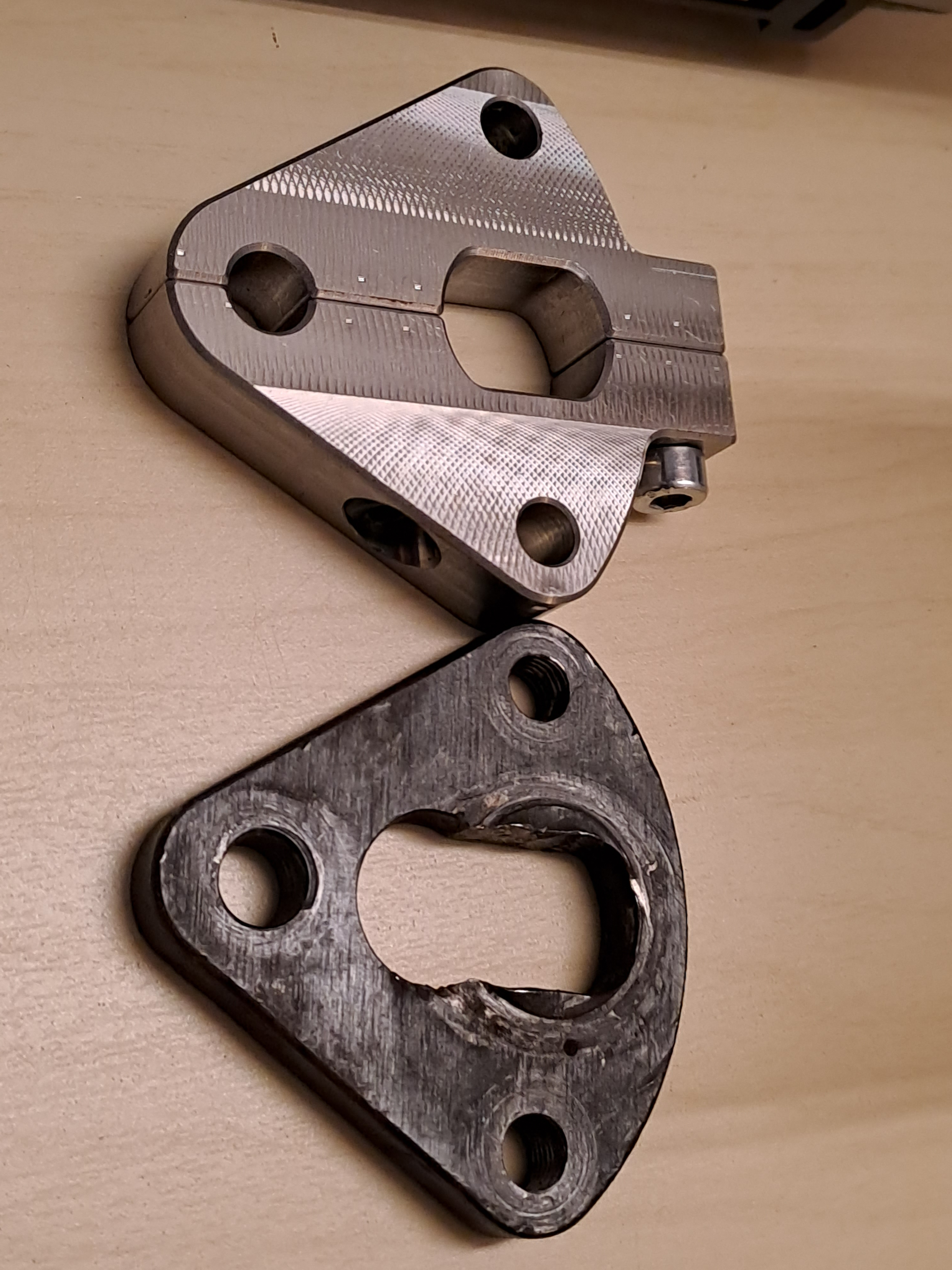

Re: RGNT NO 1
Ich hatte das Problem mit Spiel bei mir auch.MEroller hat geschrieben: Fr 24. Nov 2023, 15:30 Lastwechselknacken bei Radnabenmotoren kommen vom Spiel in der Drehmomentabstützung der Motorwelle. ...
Meine gefräste teilbare Lösung hält auch mit "halben^ Muttern.
Die bei meinem 10kW Motor mitgelieferten Bleche haben ab Werk schon Spiel und sind nur 2/3 so dick wie die Lösung ab Werk vom Masini Extremo und die hatte nach 15tkm auch schon Spiel, das kann auf Dauer dann nur noch mehr werden.
