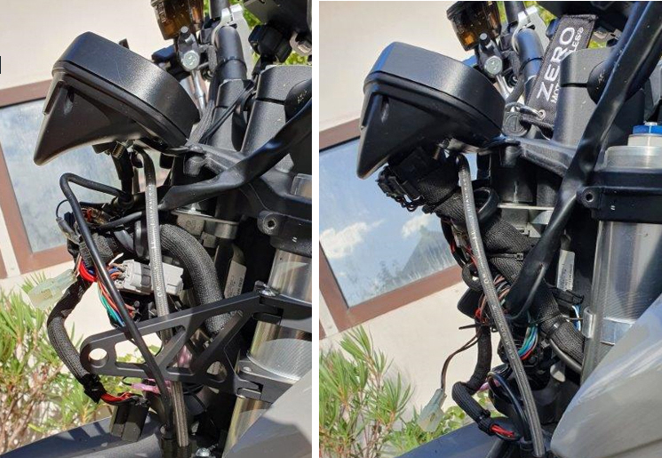

Nun bietet sich ein Anblick wie bei den Messis !
Ein grausames Kabel- und Steckerchaos, das natürlich allem in Weg ist:
Also ist Aufräumen angesagt ! Alle Kabelbinder auf, neu sortieren ...
Im Vergleich Vorher / Nachher:
Jetzt ist nur noch das lange Zündschloss der limitierende Faktor !
Lampe dranhalten, und ... 2 cm zu wenig wegen des Zündschlosses !!
Also umtauschen, denn es gibt den Ausleger ja auch in lang !
