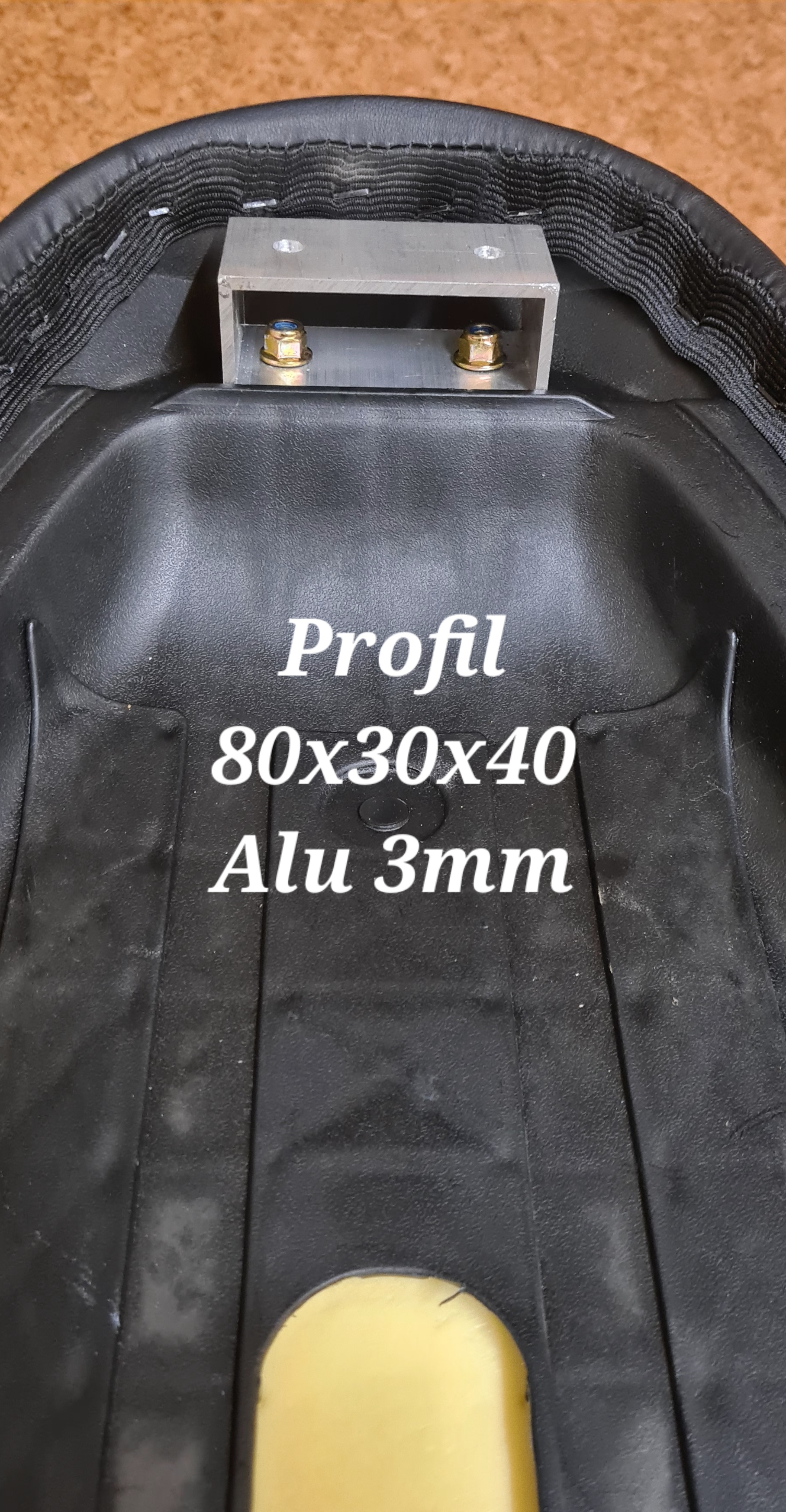

Sitzbankerhöhung Econelo DTR
Beitrag von conny-r »
Sitzbankerhöhung
Habe es jetzt in Angriff genommen. Will vorn 40 mm erhöhen, konnte aber nur 80x30x3 mm Alu Profil auftreiben.
Ist aber kein Problem da ich ja jetzt noch 10mm unterlegen kann und bin somit flexibel.
Gruß Conny
