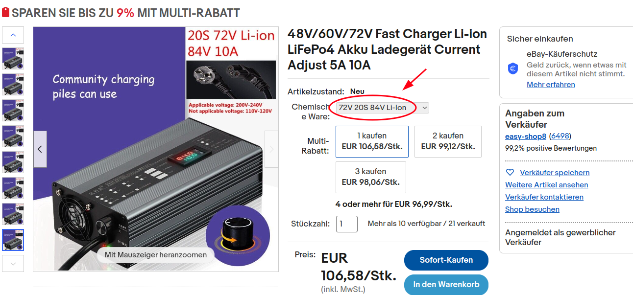

Ein aktueller Kauflink bei eBay für ein für deine Akkus passendes Ladegerät wäre:
https://www.ebay.de/itm/155006606652?ha ... R6SD9oGDYw
Das von Didi gezeigte Ladegerät (mit dem Display an der Seite, statt oben) hat den Nachteil, dass die Regelung immer beim niedrigsten Wert beginnt (1 A), ganz gleich wie der Drehknopf steht. Nach dem Einschalten muss man jedes Mal neu manuell auf die gewünschte Stromstärke hochdrehen. Das hat mir ein Bekannter berichtet, der dasselbe China-LG für sein eBike verwendet (mit 48V).
Dieses Ladegerät wäre also für ein zeitgesteuertes Betreiben (mit Zeitschaltuhr) ungeeignet, weil es ohne händischen Eingriff dann standardmäßig nur mit 1 A lädt.
Ich habe meine Akkus (besitze ebenfalls 2 Stück) nun des öfteren mit 12 A geladen. Das entspricht dann in etwa 0,5 C (errechnet sich aus 60V x 12A = 720 W/1.404 Wh Akkukapazität). Die Grenze, bei das BMS des Akkus abregelt, liegt bei genau 12 A. Darüber schaltet das LG nach spätestens einer Minute ab. Dies könnte bei dir ähnlich sein. Jedoch lädst du dann bei höherer Spannung mehr hinein. Evlt. 12A x 72V = 864 W. In der Spitze sogar 12A x 84V = 1.008 W. - Das halte ich dann schon für einen akzeptablen Wert.
Noch schneller wäre natürlich noch besser. Aber das China-Ladegerät wird bei mir am Außengehäuse auch ziemlich warm. Habe neulich mit Infrarot-Messpistole fast 52 Grad gemessen. Das ist seltsam, da das Originale von Sans, das auch immerhin mit 7 A lädt, am Gehäuse ganz kühl bleibt.
Der Chogori-Stecker hat 3 PIN's und es ist so wie du zuerst vermutet hast, dass nur zwei davon für die Stromübertragung benötigt werden, nämlich Plus (rotes Kabel am LG) und Minus (schwarzes Kabel am LG). Der dritte PIN dient quasi nur der Ausrichtung des Steckers (damit er richtig sitzt), und ist de facto tot (nicht angeschlossen). Dazu einfach den alten, nicht passenden Originalstecker abzwicken, das Kabel abisolieren und die zwei stromführenden Kabel (rot und schwarz) an den Chogori-Stecker anlöten.Wanderer hat geschrieben: Di 28. Nov 2023, 20:28 Ich habe das Ladegerät mal in die Steckdose gesteckt und an dem Chogori-Stecker des Ladegeräts die Spannungen gemessen:
Nach deinen obigen Messungen müsstest du die Version mit den technischen Daten "72V 20S 84V Li-Ion" auswählen, die für aktuell 107 € (incl. Versand) erhältlich ist. Dies ist sehr günstig, wie ich meine. Meines (mit 60V) hat bei eBay damals noch 137 € gekostet. Nachteil ist halt die lange Lieferzeit aus China von 4 bis 6 Wochen. Die Erfahrung zeigt jedoch, dass es meist viel schneller geht. Meist kommt es schon nach 2 bis 3 Wochen an.Wanderer hat geschrieben: Di 28. Nov 2023, 20:28 Ich habe das Ladegerät mal in die Steckdose gesteckt und an dem Chogori-Stecker des Ladegeräts die Spannungen gemessen:
