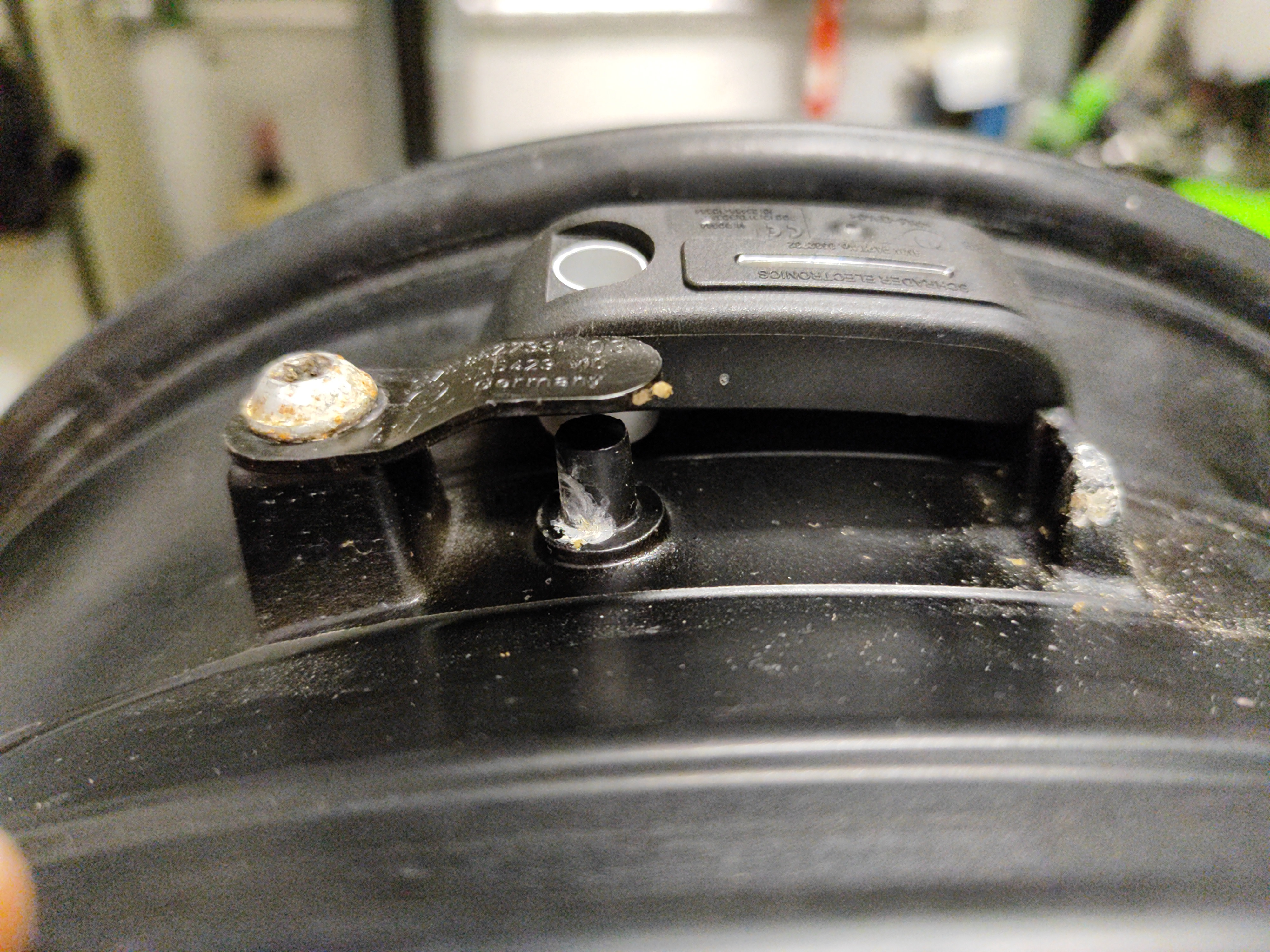

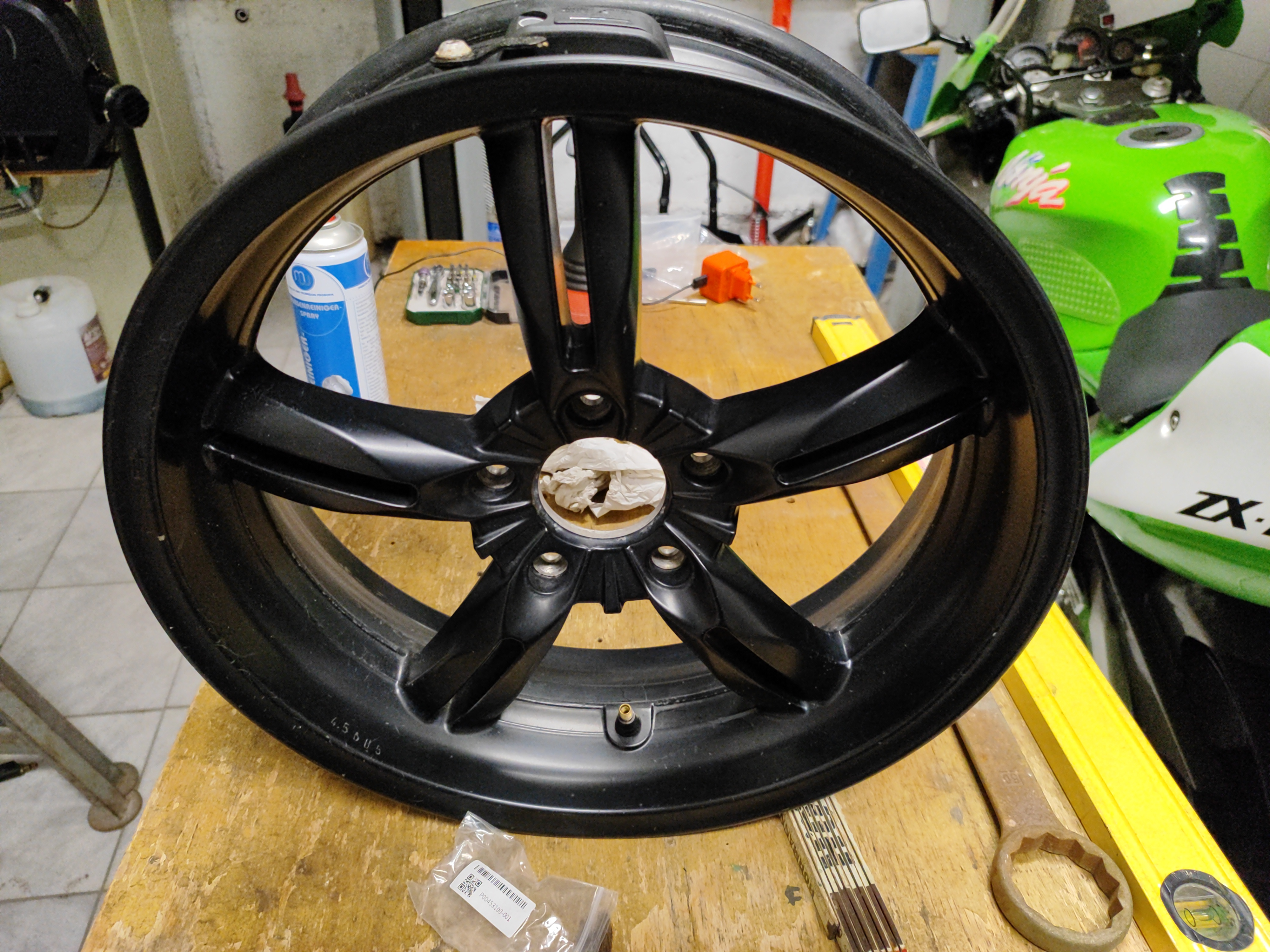

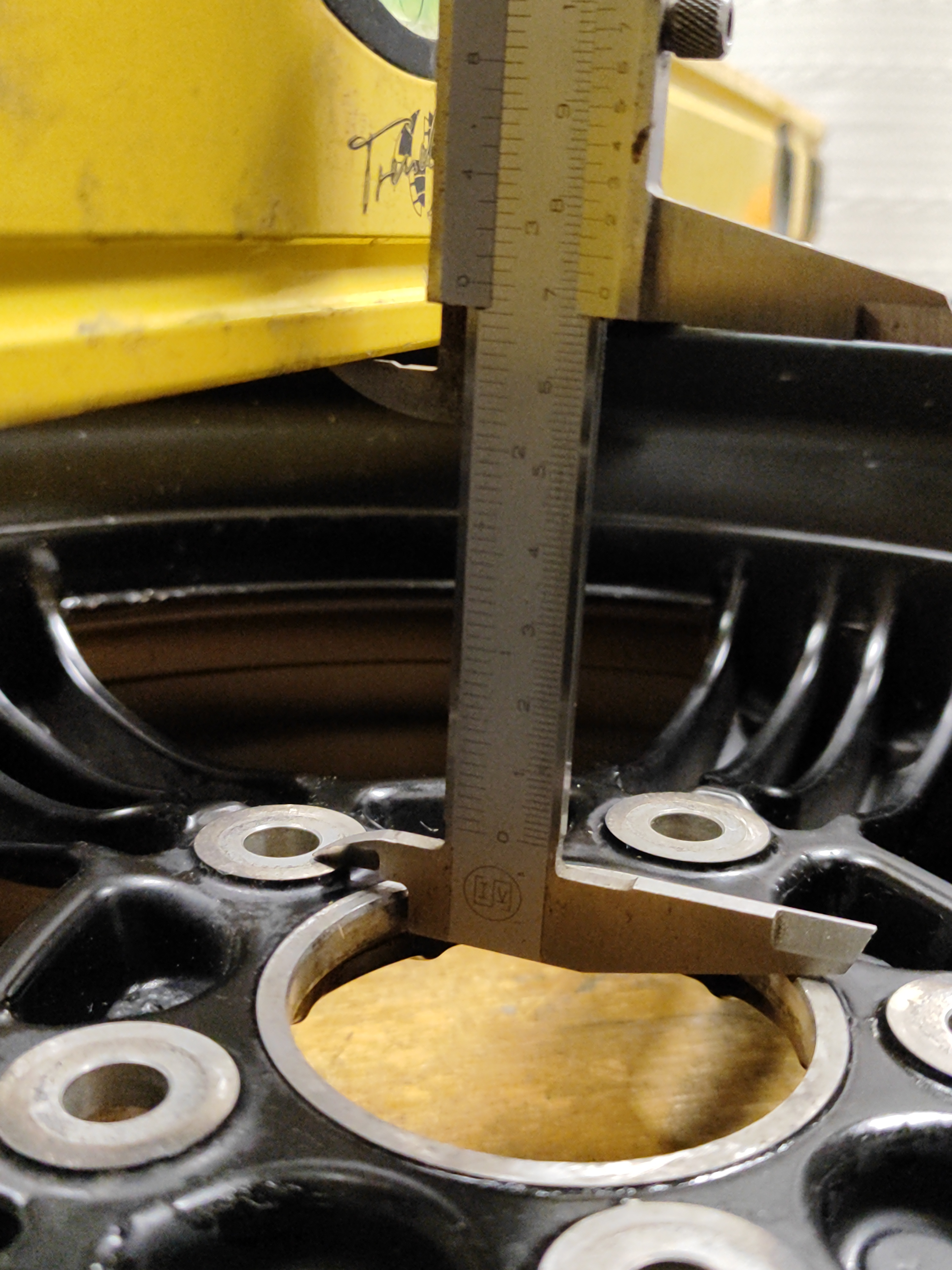

Re: CE 04 Styling, Tuning, Modifikationen
Die 600er Felge ist da. Ich kann sie adaptieren das sie passt.
Eine 8mm Distanzscheibe mit Zentrierung wird das regeln. Eventuell werden noch längere Schrauben benötigt aber das sehe ich dann.
Den richtigen Sensor zur Felge hätte ich auch, aber da ist ja erstmal Baustopp...Ansonsten nicht alles glauben was einer im Internet schreibt. Die Felge hat nicht Et 16 sondern Et 2 , original Ce 04 Et 10. Unsere original Felge ist mit Et 10 gekennzeichnet, bei der Speichenfelge fehlt diese angabe da hilft nur messen.
Berechnung Et( Einpresstiefe) Gesamtbreite Felge 136mm entsprechend 68 Mitte dann 2mm weiter nach aussen = Et 2.
Sieht auf jeden Fall viel stimmiger aus als die Langspielplatte da hinten
Sieht irgendwie nach billigem Notrad aus der BMW-Wühlkiste aus.
