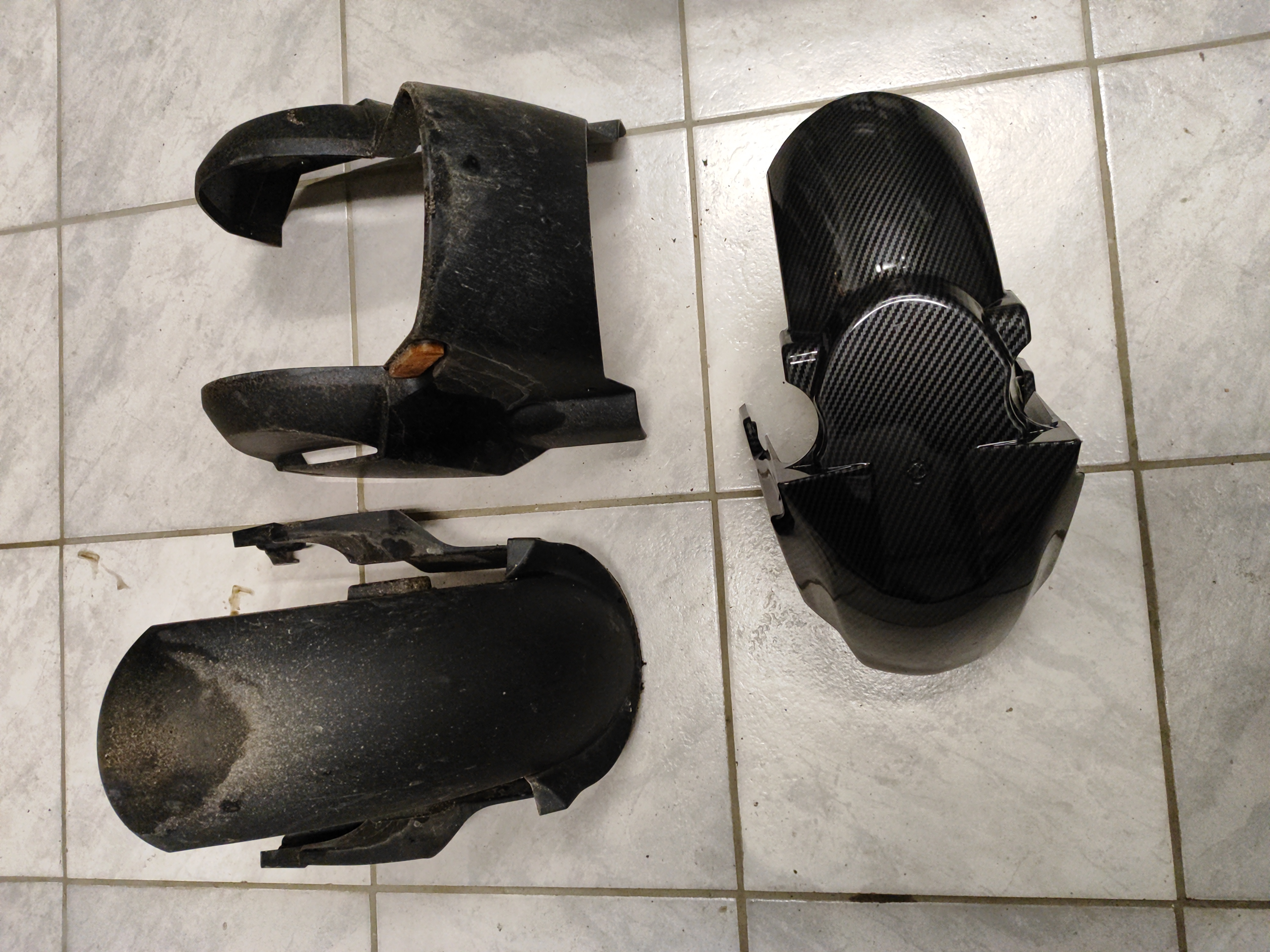

Das Schutzblech ist gekommen. Das Ding spart 1kg ungefederte Masse.... Wahnsinn :shock:
Der Original BMW Kram wiegt über 1,3kg :lol:
