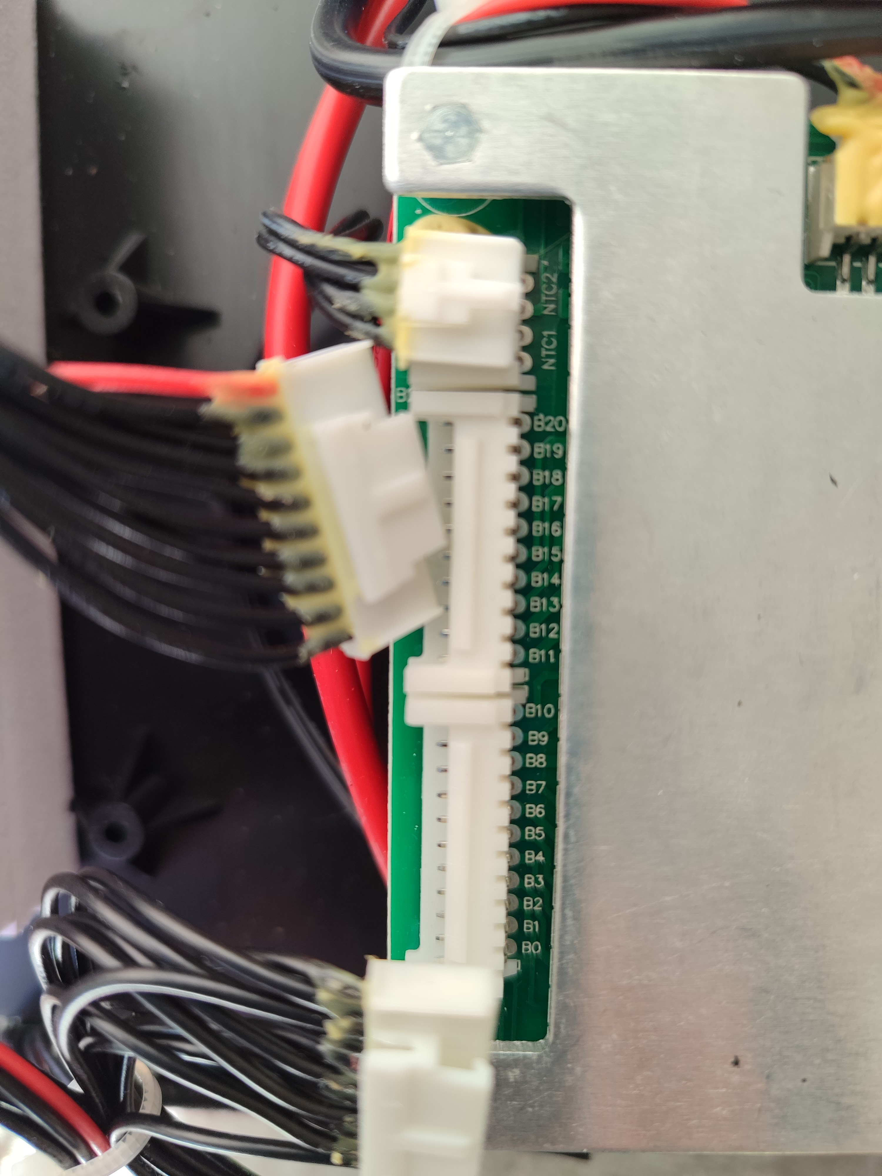

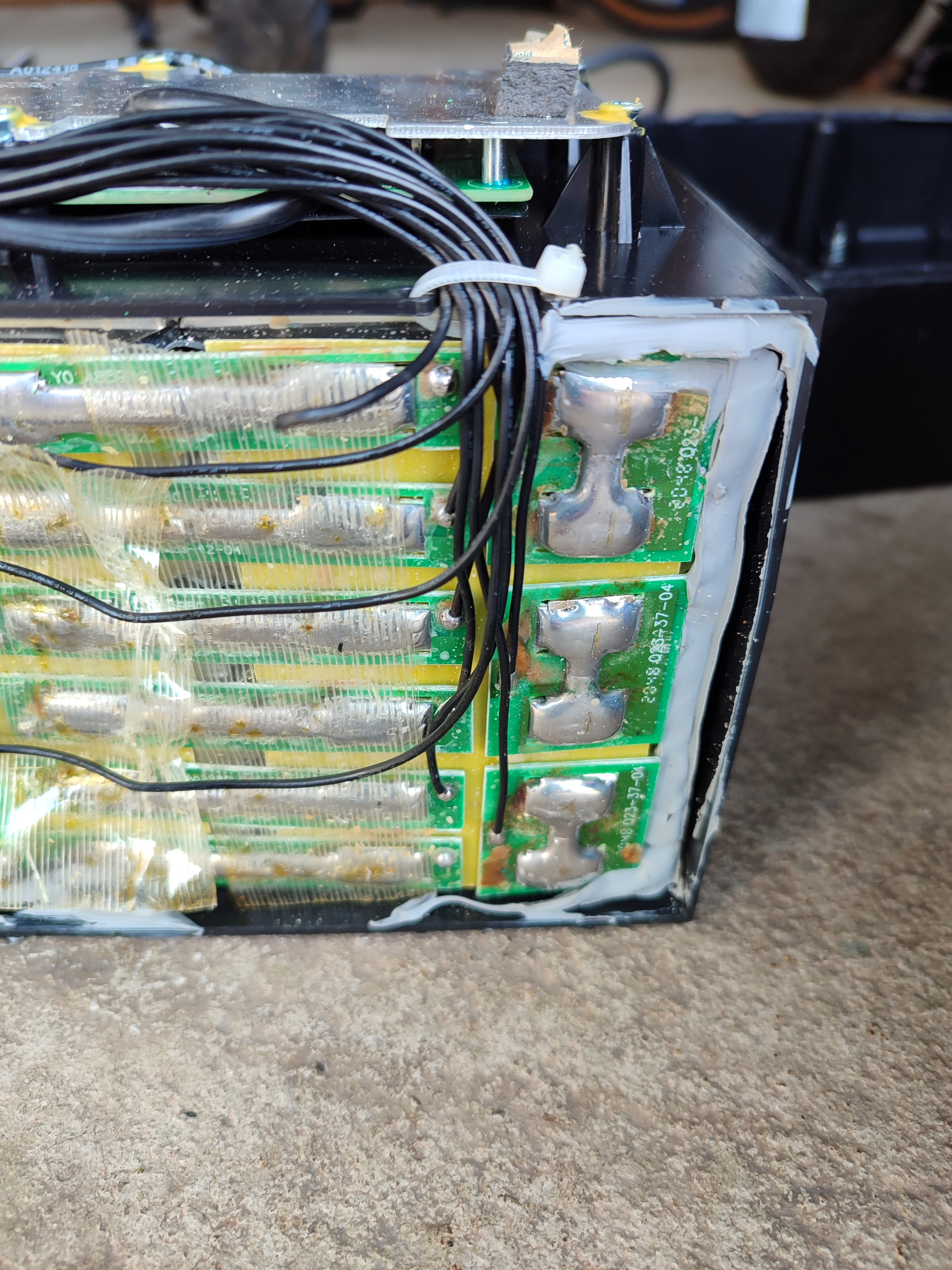

Robot hat geschrieben: Do 16. Nov 2023, 17:57 Den Akku hatte ich schon offen, es sind LiPo-Taschen verbaut. Eine Akku- Reparaturfirma wollte sofort alle Zellen tauschen, nicht einzeln messen und selektiv tauschen.
Hast Du mal ein Foto gemacht?
Den defekten Block findet man, wenn der Akku weitgehend entladen ist durch Messen der Spannungen zwischen den Messleitungen des BMS. Normalerweise sollten alle Blöcke bis auf wenige mV die gleiche Spannung haben, der defekte Block ist deutlich darunter…
Zum Zerlegen und wieder zusammenbauen kann man nur was sagen, wenn man das Innenleben sieht, ich hatte bislang nur verschiedene Akkus auf 18650 Zellen Basis, das ging immer ganz gut…
Nach dem Zusammenbauen müssen alle Zellenblöcke auf einen gleiche Ladezustand/gleiche Spannung gebracht werden, am besten vorsichtig mit einem Labornetzteil auf die gewünschte Spannung laden, das geht auch wieder gut über Messleitungen am BMS.
Dann am besten nochmal ein paar Stunden warten, nochmal alle Zellenblöcke nachmessen und ggf nochmal etwas nachladen, wenn ungleich.
Robot

Fotos
